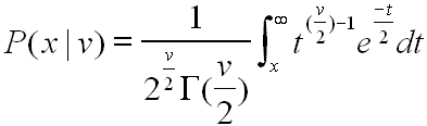

10.11 chiSquare
構文
目的
chiSquare
は、cern.jet.stat.Probability
に基づいています。自由度がv
のカイ2乗確率密度関数(図10-6
を参照)の左側の尾(0からx)で示す領域をdouble
として返します。
図10-6 cern.jet.stat.Probability chiSquare
この関数は次の引数を使用します(すべての引数は正の値であることが必要です)。
double1
: 自由度v
double2
: 積分終了点x
詳細は、https://dst.lbl.gov/ACSSoftware/colt/api/cern/jet/stat/Probability.html#chiSquare(double, double)を参照してください。

10.12 chiSquareComplemented
構文
目的
に基づいています。自由度がv
のカイ2乗確率密度関数(図10-6
を参照)の右側の尾(xから無限大)で示す領域をdouble
として返します。
double1
: 自由度v
double2
: 積分終了点x
詳細は、https://dst.lbl.gov/ACSSoftware/colt/api/cern/jet/stat/Probability.html#chiSquareComplemented(double, double)を参照してください。
例
問合せqColt40
について考えてみます。スキーマ(c1 integer, c2 double, c3 bigint)
を持つデータ・ストリームSColtFunc
の場合、この問合せはリレーションを返します。
<query id="qColt40"><![CDATA[ select chiSquareComplemented(c2,c2) from SColtFunc ]]></query>
Timestamp Tuple 10 1,0.5,8 1000 4,0.7,6 1200 3,0.89,12 2000 8,0.4,4
Timestamp Tuple Kind Tuple 10: + 0.0 1000: + 0.0 1200: + 0.0 2000: + 0.0

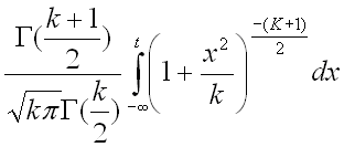

10.56 studentT
構文
目的
studentT
に基づいています。自由度がk
> 0のスチューデントのt分布の負の無限大からt
への積分(図10-19を参照)をdouble
として返します。
図10-19 cern.jet.stat.Probability studentT
この関数は次の引数を使用します。
double1
: 自由度k
double2
: 積分終了点t
詳細は、https://dst.lbl.gov/ACSSoftware/colt/api/cern/jet/stat/Probability.html#studentT(double, double)を参照してください。
例
問合せqColt51
<query id="qColt51"><![CDATA[ select studentT(c2,c2) from SColtFunc ]]></query>
Timestamp Tuple Kind Tuple 10: + 0.621341 1000: + 0.67624015 1200: + 0.7243568 2000: + 0.5930112
