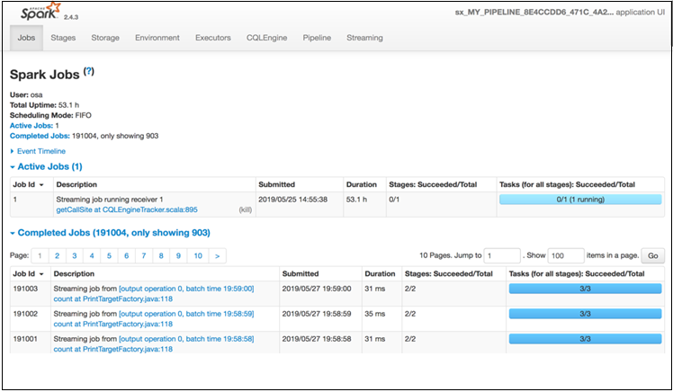

実行されているOracle Stream Analyticsパイプラインごとに、対応するSparkアプリケーションがSparkクラスタにデプロイされています。Oracle Stream Analyticsパイプラインがドラフト・モードまたはパブリッシュ・モードでデプロイおよび実行されている場合、ユーザーは、Oracle Stream Analyticsによって提供されるリアルタイム・メトリックを使用して、対応するSparkアプリケーションをモニターおよび分析できます。これらのメトリックにより、すべてのパイプライン・ステージに対する詳細な実行時インサイトが提供され、ユーザーは、演算子レベルの詳細までドリルダウンできます。これらのメトリックは、Sparkが提供するメトリックに対して追加されています。Oracle Stream Analyticsには、アプリケーションごとに詳細なモニタリング・メトリックが用意され、このメトリックを使用して、パイプラインが期待どおりに動作しているかどうかを分析できます。
次の各トピックでは、モニタリングおよびデバッグのメトリックにアクセスする方法について説明します。
1.1.1 Sparkスタンドアロン
Sparkスタンドアロンで実行している場合、Spark Master URLは、Spark REST URLフィールドのホスト名にSparkスタンドアロン・マスター・コンソール・ポート・フィールドを加えたものと同じです。Spark Master URLは、http://<Spark REST URL>:< Spark standalone master console port>です。「システム設定」ページからSpark Master URLを取得できます。
「Spark Master」ページには、実行中のアプリケーションのリストも表示されます。アプリケーションID、名前、所有者、現在のステータスなどの詳細を表示するには、アプリケーションをクリックします。

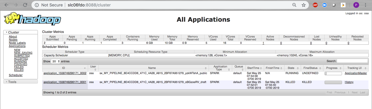

1.1.2 Spark on YARN
パブリッシュ済のパイプラインの場合は、GoldenGate Stream Analyticsのカタログ・ページからアプリケーション・マスター・コンソールに移動する方が簡単です。
  1. ドラフト・パイプラインの場合、「システム設定」YARNリソース・マネージャURLおよびYARNマスター・コンソール・ポートの値を使用して、YARNアプリケーション・ページに移動できます。
  2. アプリケーション・マスターURLは、http://<YARN Resource Manager URL>:<Yarn master Console Port>です。
    このページには、YARNで実行されているすべてのアプリケーションが表示されます:Yarnで実行中のアプリケーション
  3. リストからアプリケーションを特定した後で、「ApplicationMaster」リンクをクリックすると、Sparkアプリケーションの詳細ページが開きます。
    Sparkアプリケーションの詳細ページ

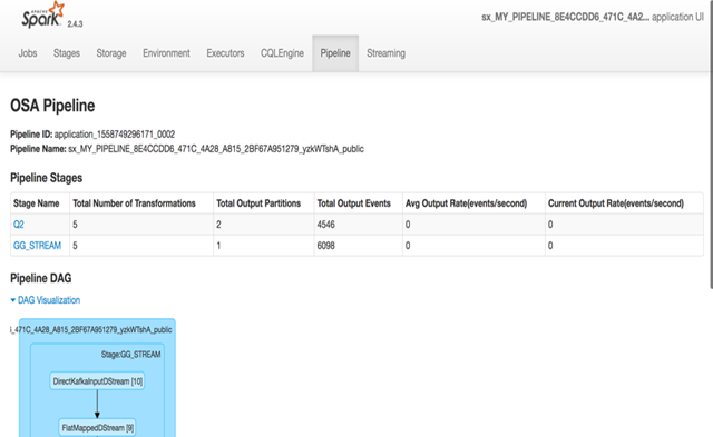

1.1.3 パイプライン詳細
「パイプライン」タブをクリックして、パイプラインの詳細ページを表示します。pipeline_details_page.pngの説明が続きます
図pipeline_details_page.pngの説明
このページには、パイプラインに関する次の情報が含まれます。
  • Pipeline ID: Sparkクラスタの一意のパイプラインID
  • Pipeline Name: Oracle Stream Analytics UIでユーザーが指定したOracle Stream Analyticsパイプラインの名前。
  • パイプライン・ステージ表: このセクションには、各パイプライン・ステージの詳細なランタイム・メトリックを含む表が表示されます。表の各エントリは、Oracle Stream Analytics UIのパイプライン・グラフのパイプライン・ステージに対応しています。
  • Pipeline DAG: これは、DAGの形式ですべてのステージをビジュアルに表現したもので、親子関係の様々なパイプライン・ステージが表示されます。この図には、各パイプライン・ステージ内での変換に関する情報も表示されます。
  • パイプライン・ステージ表には次の列があります。
  • Total Number of Transformations: この測定値は、各ステージの計算に適用されたSpark変換の数です。
    Oracle Stream Analyticsでは、問合せステージ、パターン・ステージ、カスタム・ステージなどの様々なタイプのステージがサポートされます。パイプライン・ステージごとに、Oracle Stream Analyticsによって、ステージの入力ストリームに適用される変換のリストが定義されます。最終変換からの出力が、ステージの出力になります。
  • Total Output Partitions: この測定値は、各ステージの出力ストリームに含まれるパーティションの合計数です。
    すべてのパイプライン・ステージには、ステージ構成によって決定される独自のパーティション化要件があります。たとえば、問合せステージでサマリー関数を定義して、グループ化基準列を定義しない場合、使用可能なパーティション化基準が存在しないため、問合せステージには1つのパーティションのみが含まれます。
  • Total Output Events: この測定値は、各ステージで発生した出力イベント(マイクロ・バッチ以外)の合計数です。
  • Average Output Rate: この測定値は、各ステージがこれまでに出力イベントを発生させた割合です。この割合は、これまでの出力イベントの合計数とアプリケーションの合計実行時間の比率です。
    割合が0 (ゼロ)の場合でも、常にステージ処理でのエラーを意味するわけではありません。ステージでレコードが1つも出力されないこともあります(問合せステージのフィルタを通過したイベントが1つもなかった場合など)。これは、出力イベントの割合が、1イベント/秒を下回る場合に発生することがあります。
  • Current Output Rate: この測定値は、各ステージが出力イベントを発生させている割合です。この割合は、メトリック・ページが最後にリフレッシュされて以降の、出力イベントの合計数とアプリケーションの合計実行時間の比率です。現在の出力率をより適切に把握するには、ページのリフレッシュ頻度を増やしてください。

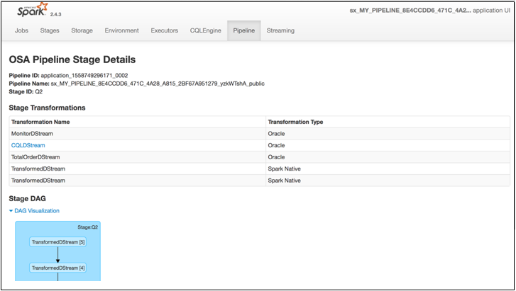

1.1.4 ステージ詳細
パイプライン・ステージ表の「名前」列の名前をクリックして、ステージの詳細ページに移動します。ステージ詳細ページ
このページには、特定のステージ内でのすべての変換に関する詳細が表示されます。
  • Stage ID: Oracle Stream AnalyticsパイプラインのステージのDAGにおける一意のステージID。
  • ステージDAG: これは、DAGの形式ですべての変換をビジュアルに表現したもので、親子関係の様々なパイプライン変換が表示されます。
    Oracle Stream Analyticsではビジネス・ルールを含む様々な変換タイプを使用できますが、ドリルダウンできるのはCQLDStream変換のみです。CQLDStream変換内で、入力データは、CQLエンジンの継続実行問合せ(CQL)を使用して変換されます。1つのCQLエンジンは、1つのエグゼキュータに関連付けられます。
  • ステージ変換表: この表には、特定のステージで実行されているすべての変換に関する詳細が表示されます。表の各エントリは、ステージの計算に使用される変換操作に対応しています。すべてのステージの最終変換がMonitorDStreamであることを確認できます。その理由は、MonitorDStreamがステージの出力をOracle Stream Analytics UIのライブ表にパイプしているためです。
    • Transformation Name: 変換の出力DStreamの名前。Sparkのすべての変換は、出力DStreamに取得されます。
    • Transformation Type: これは、ステージ実行で使用されている各変換のカテゴリ情報です。変換タイプが「Oracle」の場合、これはオラクル社固有の変換アルゴリズムに基づきます。変換タイプが「Native」の場合、変換はApache Spark実装により提供されます。
CQLDStream変換は、さらにドリルダウンできます(「問合せ詳細」を参照)。

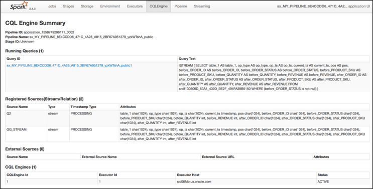

ステージ変換表で、CQLDStream変換をクリックし、問合せ固有の詳細を表示するCQLエンジン・サマリー・ページを開きます。
CQLエンジン・サマリー・ページ
問合せのCQLエンジン・サマリー・ページには、問合せテキスト、問合せをフィードするストリーム・ソース、外部ソース(ある場合)、問合せを登録するすべてのCQLエンジンなどの詳細が表示されます。

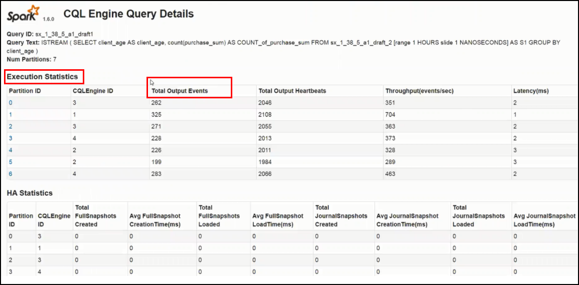

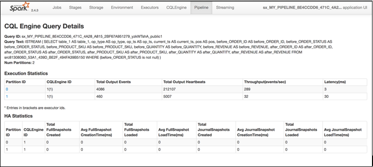

1.1.6 実行およびHA統計
CQLエンジン・サマリー・ページで、問合せをクリックします。CQLエンジン・サマリー・ページ
表示されるCQLエンジン問合せの詳細ページで、実行およびHA統計を確認できます。CQLエンジン問合せの詳細ページ
  1. 次に、このページに表示される詳細を示します。
    • Query ID: 問合せのシステム生成の識別子
    • Query Text: 問合せ文字列
    • パーティション数: このフィールドには、問合せの並列度が表示されます。並列度は、問合せで処理される入力パーティションの合計数によって定義されます。
      並列度は、問合せ構文、入力Kafkaパーティションの数、アプリケーションに割り当てられたエグゼキュータの数など、多くの要因に応じて変化します。
    • 実行統計表: このセクションには、各演算子の詳細な実行統計が表示されます。
      • Partition ID: パーティションの順序ID
      • CQL Engine ID: パーティションが処理されているCQLエンジンの順序ID。
      • Total Output Events: 各パーティションのCQL問合せで発生した出力イベントの数。
      • Total Output Heartbeats: 各パーティションのCQL問合せで発生したハートビート・イベントの数。ハートビートは、Oracle Stream Analyticsパイプラインのタイムスタンプの連続を保証する特別なイベントであることに注意してください。
      • Throughput: 処理されたイベントの合計数と、各パーティションでの処理に要した合計時間の比率。
      • Latency: ストリームのパーティションを処理するためにかかった平均所要時間。
    • HA Statistics: この表には、問合せのHA操作に関するリアルタイム統計が表示されます。時間の単位は、ミリ秒であることに注意してください。
      • Total Full Snapshots Created: 問合せの完全な状態がシリアライズされて保存された合計回数。
      • Avg Full Snapshot Creation Time: 問合せの完全な状態がシリアライズされて保存されるのに要した平均時間。
      • Total Full Snapshots Loaded: 問合せの完全な状態がデシリアライズされて問合せ計画にロードされた合計回数。
      • Avg Full Snapshot Load Time: 問合せの完全な状態がデシリアライズされてロードされるのに要した平均時間。
      • Total Journal Snapshots Created: 問合せのジャーナル化状態がシリアライズされて保存された合計回数。
      • Avg Journal Snapshot Creation Time: 問合せのジャーナル化状態がシリアライズされて保存されるのに要した平均時間。
      • Total Journal Snapshots Loaded: 問合せのジャーナル化状態がデシリアライズされて問合せ計画にロードされた合計回数。
      • Avg Journal Snapshot Load Time: 問合せのジャーナル化状態がデシリアライズされてロードされるのに要した平均時間。
        完全スナップショットは、問合せの完全な状態です。問合せの状態は、問合せ計画の各演算子の内部データ構造および状態を表します。ジャーナル・スナップショットは、開始時間と終了時間のある部分的かつ増分的なスナップショットです。Oracle Stream Analyticsは、可能であればジャーナル・スナップショットを使用して状態の保存を最適化します。

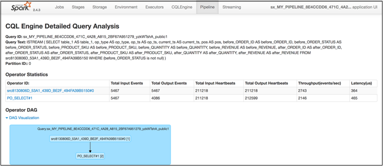

1.1.7 詳細な問合せ分析
「実行統計」表で特定のパーティションをクリックすると、CQLエンジンの詳細な問合せ分析ページが表示されます。CQLエンジンの詳細な問合せ分析
このページには、パイプラインのステージの特定のパーティションに対するCQL問合せの各実行演算子に関する詳細が含まれます。
  • Partition ID: すべての演算子の詳細は、このパーティションIDに対応しています。
  • 演算子の統計:
    • Operator ID: システム生成の識別子
    • Total Input Events: 各演算子が受信した入力イベントの合計数。
    • Total Output Events: 各演算子が生成した出力イベントの合計数。
    • Total Input Heartbeats: 各演算子が受信したハートビート・イベントの合計数。
    • Total Output Heartbeats: 各演算子が生成したハートビート・イベントの合計数。
    • Throughput(events/second): 処理された入力イベントの合計と、各演算子での処理に要した合計時間の比率。
    • Latency(ms): 各演算子のイベントを処理するためにかかった合計所要時間。
  • Operator DAG: これは、問合せ計画をビジュアルに表現したものです。DAGには、各演算子の親子の詳細が表示されます。演算子の実行統計をさらにドリルダウンできます。演算子をクリックして、「CQL Operator Details」ページを開いてください。
1.1.8 詳細なCQLエンジン統計
CQLエンジンタブをクリックすると、パイプライン内のすべてのステージおよびすべての問合せに関する完全なCQLエンジン統計が表示されます。CQLエンジンタブ
このページには、CQLエンジン問合せの詳細ページとは別に、各実行演算子に関する追加情報が含まれ、各演算子のすべての必須メトリックが表示されます。
ステージID: Oracle Stream AnalyticsパイプラインのステージのDAGにおける一意のステージID。
Running Queries: このセクションには、ステージのCQL変換を計算するために実行されているCQL問合せのリストが表示されます。この表には、システム生成の問合せIDと問合せテキストが表示されます。CQL問合せの構文とセマンティクスについては、Oracle連続問合せ言語リファレンスを参照してください。問合せの詳細を参照するには、表エントリの問合せIDのハイパーリンクをクリックして、「CQL Engine Query Details」ページを開きます。
Registered Sources: このセクションには、問合せの基盤となるすべての入力ソースに関する内部CQLメタデータが表示されます。ステージの入力ストリームごとに、1つのエントリがこの表に表示されます。
各エントリには、ソース名、ソース・タイプ、タイムスタンプ・タイプおよびストリーム属性が含まれます。タイムスタンプ・タイプには、PROCESSINGまたはEVENTのタイムスタンプがあります。ストリームがPROCESSINGのタイムスタンプの場合、各イベントのタイムスタンプは、システムによって定義されます。ストリームがEVENTのタイムスタンプの場合、各イベントのタイムスタンプは、ストリーム属性自体のいずれかによって定義されます。ソースは、ストリームまたはリレーションです。
External Sources: このセクションには、入力ストリームが結合されるすべての外部ソースの詳細が表示されます。外部ソースは、データベース表またはCoherenceキャッシュです。
CQL Engines: このセクションには、パイプラインによって使用されるCQLエンジンのすべてのインスタンスの詳細を含む表が表示されます。次に、表の各フィールドの詳細を示します。
  • CQLEngine Id: CQLエンジン・インスタンスのシステム生成のID。
  • ExecutorId: CQLエンジンが関連付けられているエグゼキュータID。
  • Executor Host: このCQLエンジンが実行されているクラスタ・ノードのアドレス。
  • Status: CQLエンジンの現在のステータス。ステータスは、ACTIVEまたはINACTIVEのいずれかです。ACTIVEの場合、CQLエンジン・インスタンスは起動して実行中であり、それ以外の場合、CQLエンジンは明示的に停止されています。

Sparkクラスタに基づくApache Sparkインストール環境へのパイプライン・デプロイメントを確認するには:
  1. Spark Masterコンソール・ユーザー・インタフェースを開きます。
  2. ステータスが「Running」と表示されている場合、パイプラインは、現在正常にデプロイされて実行されています。

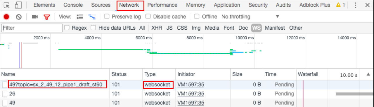

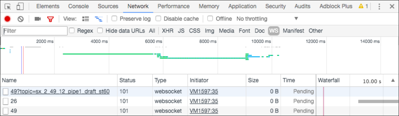

  3. パイプライン・エディタが開いたままであることを確認して、「完了」はクリックしないでください。そうしないと、パイプラインがアンデプロイされます。
  4. ブラウザ内の任意の場所を右クリックし、「インスペクト」を選択します。
  5. 「ネットワーク」タブの下の「WS」タブに移動します。
  6. ブラウザをリフレッシュします。
    新しいWebsocket接続が作成されます。
  7. URLにtopicという名前の入ったパラメータが含まれるWebsocketを見つけます。
    トピックparamの値は、このステージの出力(問合せまたはパターン)がプッシュされるKafkaトピックの名前です。
    ws_network.pngの説明が続きます
    図ws_network.pngの説明
    トピック名は、AppName_StageIdです。パイプライン名は、トピック名から_StageIDを削除することで、トピック名から導出できます。前のスナップショットでは、パイプライン名はsx_2_49_12_pipe1_draftです。

  3. ストリームと参照を関連付けているパイプラインの問合せステージに対応するステージIDをクリックします。
  4. パイプライン・ステージ詳細ページで、「CQLDStream」ステージをクリックしてCQLエンジン・サマリー・ページを開きます。

  6. 「CQL Engine Detailed Query Analysis」ページを開きます。
  7. ソースIDと同じ演算子IDを持つ演算子をクリックして、「CQL Engine Detailed Operator Analysis」ページを開きます。演算子に対応するエントリをクリックします。
  8. 「Cache Statistics」セクションを見つけます。そのようなセクションが存在しない場合、キャッシングはステージで有効化されていません。「Cache Hits」および「Cache Misses」に0 (ゼロ)以外のエントリが表示されている場合、キャッシングは、パイプライン・ステージに対して有効化され、アクティブになっています。

  2. パイプラインが現在もSparkクラスタで実行されていることを確認します。「パイプラインが正常にデプロイされていることを確認する」を参照してください
  3. パイプラインのSparkアプリケーションが中断または強制終了した場合、パイプラインがクラッシュしたことが示唆されます。さらにトラブルシューティングを行うには、アプリケーション・ログを調査することが必要な場合があります。
  4. アプリケーションは、ACCEPTED、NEWまたはSUBMITTED状態の場合、クラスタ・リソースを待機しており、まだ開始していません。十分なリソースがない場合、Big Data Cloud Service Spark YarnクラスタのVCORESの数を確認してください。パイプラインの場合、Stream Analyticsでは、少なくとも3つのVCORESが必要です。
  5. アプリケーションがRUNNING状態の場合、次のステップを使用してさらにトラブルシューティングを行います。

パイプライン・ステージが現在もイベントを処理していることを確認する
特定のパイプライン・ステージがまだイベントを処理しているかどうかを確認するには:
  1. Spark Application Master UIに移動します。
  2. 「Pipeline」タブをクリックしてから「Pipeline Summary」ページを開きます。「Pipeline Summary」ページには、様々なメトリックとともにステージの表が表示されます。
  3. 合計出力イベントが0 (ゼロ)以外の値であるかどうかを確認します。ページをリフレッシュして、値が増加するか、同じままであるかを確認します。値が同じままで、長時間変化がない場合、ステージの詳細にドリルダウンします。

各問合せステージのCQL問合せが出力を発生させていることを確認する
CQL問合せが出力イベントを発生させているかどうかを確認し、CQLエンジン・メトリックを使用したCQL問合せをモニターするには:
  1. 「CQL Engine Query Details」ページを開きます。詳細は、「CQLエンジン・メトリックへのアクセス」を参照してください。
  2. 少なくとも1つのパーティションで、「Execution Statistics」セクションに0 (ゼロ)より大きい「Total Output Events」があることを確認します。
    cql_engine_query_details.pngの説明が続きます
    図cql_engine_query_details.pngの説明
    問合せがエラーなしで実行され、入力データが継続的に受信される場合、「Total Output Events」は増加し続けます。
ステージの出力が使用できることを確認する
  1. パイプライン・エディタが開いたままであることを確認して、「完了」はクリックしないでください。そうしないと、パイプラインがアンデプロイされます。
  2. ブラウザ内の任意の場所を右クリックし、「インスペクト」をクリックします。
  3. 最上位タブから「ネットワーク」を選択し、「WS」を選択します。
  4. ブラウザをリフレッシュします。
  5. URLにtopicという名前の入ったパラメータが含まれるWebsocketを見つけます。
    トピックparamの値は、このステージの出力がプッシュされるKafkaトピックの名前です。
    websocket_network.pngの説明が続きます
    図websocket_network.pngの説明
  6. ステージの出力がプッシュされるKafkaトピックをリスニングします。
    このトピックはKafka APIを使用して作成されるため、REST APIを使用してこのトピックを消費することはできません。次のステップを使用して、Kafkaトピックをリスニングします。
