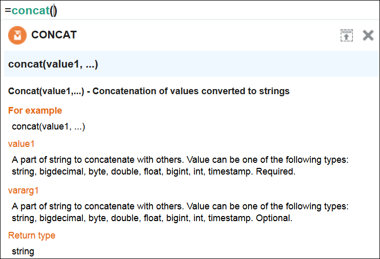

式ビルダー
式ビルダーには、既存のフィールドに基づいて出力に新しいフィールドを追加する機能があります。豊富な関数ライブラリを使用して、イベント・データを操作できます。簡単な例として、名前と名字で名前全体を構成できる、文字列の連結があります。
図string_concat.pngの説明
注意:
イベント形状操作機能は、問合せステージで表に対して使用可能です。式ビルダーには、構文強調表示およびコード補完の機能があります。また、式ビルダーでは、関数シグネチャ、入力パラメータおよび戻り値を確認することもできます。
図concat_details.pngの説明

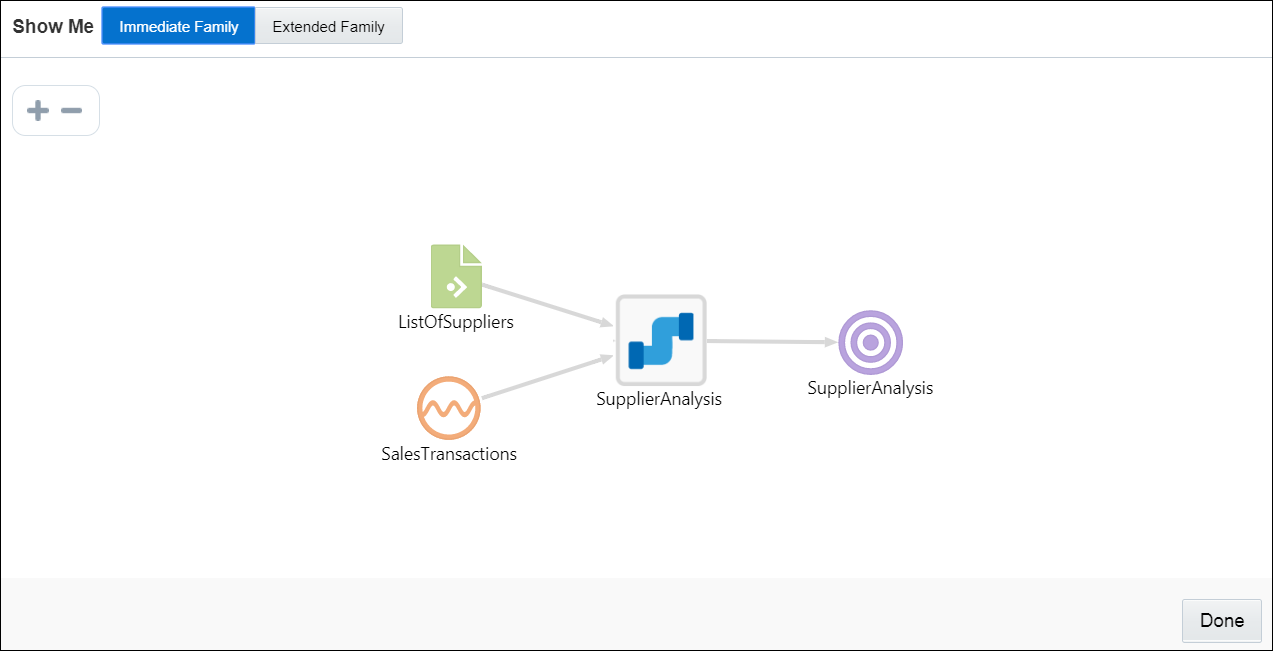

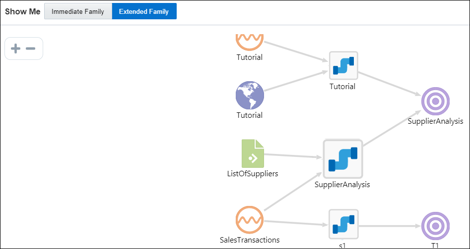

3.10.1 即時ファミリとは
即時ファミリコンテキストによって、選択したエンティティとその子または親との間の依存性が表示されます。
次の図は、即時ファミリでどのようにトポロジが表示されるかを示しています。
