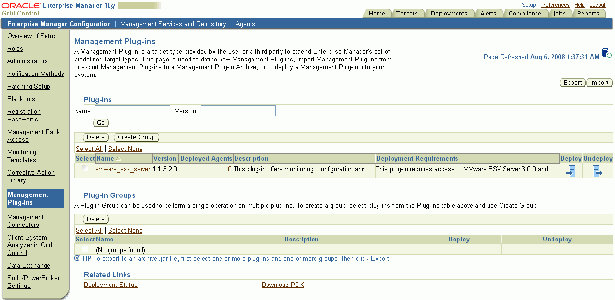

  3. Grid Controlホームページの右上隅にある「設定」リンクをクリックし、次に「設定」ページの左側にある「管理プラグイン」リンクをクリックします。
  4. 「インポート」をクリックします。
  5. 「参照」をクリックしてプラグインのアーカイブを選択します。
  6. 「リスト・アーカイブ」をクリックします。
  7. プラグインを選択して「OK」をクリックします。
  8. プラグインのデプロイ先のエージェントすべてに優先資格証明を設定したことを確認します。
  9. 「管理プラグイン」ページで、VMWare ESX Serverプラグインの「デプロイ」列のアイコンをクリックします。管理プラグインのデプロイ・ウィザードが表示されます。

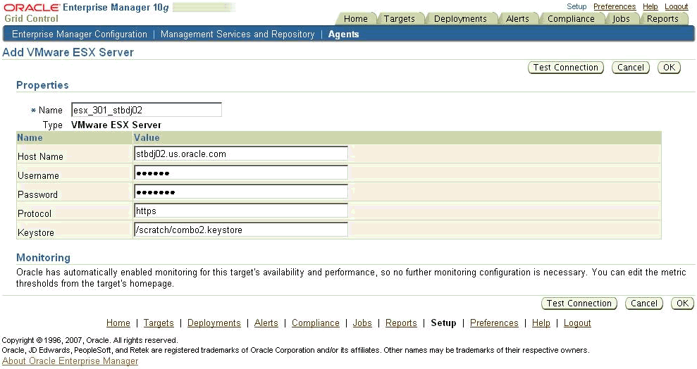

  1. プラグインをデプロイしたエージェントのホームページで、「追加」ドロップダウン・リストからVMware ESX Serverターゲット・タイプを選択し、「実行」をクリックします。VMware ESX Serverの追加ページが表示されます。
  2. プロパティに次の情報を入力します。
    • 名前: 監視対象のVMware ESX Serverの名前。
    • ホスト名: ESX Serverの完全修飾ホスト名(ドメインを含む)。
    • ユーザー名: VMware ESX Serverで組込みWebサービスを介したデータ・アクセスをプラグインに許可するための適切な権限を持つユーザーの名前。
    • パスワード: 指定された「ユーザー名」に対応するパスワード。
    • プロトコル: HTTPまたはHTTPSを指定できます。HTTPSを指定した場合は、「キーストア」パラメータを指定する必要があります(HTTPを設定した場合、「キーストア」パラメータは空白のままにします)。ただし、ESX Serverに関連する問題があるため、ここではHTTPプロトコルを使用することをお薦めします。詳細は、「制限事項」の項を参照してください。
    • キーストア: VMware ESX Serverの証明書が含まれるキーストア・ファイルのフルパス名およびファイル名。エージェントには、このキーストア・ファイルへのアクセス権が必要です。
  3. 「接続テスト」をクリックして、入力したパラメータが正しいことを確認します。
  4. 接続テストが成功した場合、手順2の暗号化されたパラメータを再入力して、「OK」をクリックします。Enterprise Managerのリリースが10.2.0.4以上の場合は、このステップは不要です。
  5. VMを停止、起動および一時停止するEMジョブや、ESX Serverのメンテナンス・モードを設定または解除するEMジョブを実行するには、ジョブに対して資格証明を指定する必要があります。これには、EMの「プリファレンス」セクションで優先資格証明(「エージェント・ホストのユーザー名/パスワード」と「Webサービスのユーザー名/パスワード」の両方)をあらかじめ指定しておく方法と、ジョブが実際に発行されたときに同じ資格証明を指定する方法があります。

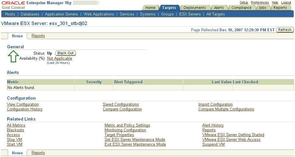

  1. エージェントのホームページの「監視ターゲット」表で、VMware ESX Serverターゲット・リンクをクリックします。VMware ESX Serverのホームページが表示されます。
    図 3 VMware ESX Serverのホームページ
  2. 「メトリック」表に、メトリック収集エラーが報告されていないことを確認します。
  3. 「レポート」プロパティ・ページを選択して、レポートが表示されていることを確認します。
  4. 「構成」セクションの「構成の表示」リンクをクリックして、構成データが表示されていることを確認します。構成データがすぐに表示されない場合は、「構成の表示」ページで「リフレッシュ」をクリックします。
