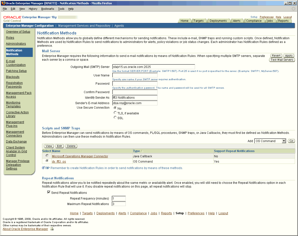

13.1.1 通知のためのメール・サーバーの設定
Enterprise Managerで電子メール通知の送信を行うには、あらかじめ、通知システムで使用する送信メール(SMTP)サーバーを設定する必要があります。設定後は、自分の電子メール通知を定義できます。スーパー管理者権限を持っている場合は、他のEnterprise Manager管理者の電子メール通知も定義できます。
送信メール(SMTP)サーバーは、「通知メソッド」ページで指定します(図13-1)。Grid Controlコンソールの任意のページで「設定」をクリックし、垂直ナビゲーション・バーで「通知メソッド」をクリックして、「通知メソッド」ページを表示します。
注意:
SMTPサーバーを設定するには、スーパー管理者権限が必要です。
1つ以上の送信メール・サーバー名、(必要な場合は)メール・サーバー認証資格証明(「ユーザー名」、「パスワード」および「パスワードの確認」)、通知メッセージの送信者として表示する名前、および電子メール通知の送信に使用する電子メール・アドレスを指定します。「送信者の電子メール・アドレス」というこのアドレスには、指定する各メール・サーバーで有効なアドレスを指定してください。電子メール通知の送信中に問題が発生した場合は、この電子メール・アドレスにメッセージが送信されます。例13-1は、通知メソッドの入力例です。
例13-1    メール・サーバーの設定
電子メール・サーバーの設定後、「メール・サーバーのテスト」をクリックして電子メール設定を検証します。「送信者の電子メール・アドレス」フィールドで指定した電子メール・アカウントによって、電子メール・メッセージが受信されていることを確認してください。
複数のメール・サーバーを定義すると、電子メール通知配信の信頼性が向上し、複数のシステム間に負荷を分散することができます。管理サービスは電子メールの送信に各メール・サーバーを利用し、その動作は$ORACLE_HOME/sysman/config/emoms.propertiesファイルに定義されている次のパラメータで制御されます。

13.1.1.1 繰返し通知の設定
繰返し通知を使用すると、アラートが通知されるか、「繰返し通知の最大数」の値に到達するまで、管理者に繰返し通知できます。Enterprise Managerは、すべての通知メソッド(電子メール、OSコマンド、PL/SQLプロシージャ、およびSNMPトラップ)について、繰返し通知をサポートしています。通知メソッドとしてこの機能を有効にするには、「繰返し通知の送信」オプションを選択します。繰返し通知の最大回数を設定するだけでなく、通知の送信周期を設定することもできます。
重要
Grid Control Repositoryデータベースのバージョンが9.2の場合、繰返し通知機能を有効にするには、aq_tm_processes init.oraパラメータを
1以上に設定する必要があります。

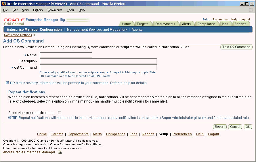

PL/SQL、OSコマンド、およびSNMPトラップ通知メソッドについては、繰返し通知をサポートするよう各メソッドを有効にする必要があります。新しい通知メソッドを追加するときに「繰返し通知のサポート」オプションを選択するか、既存のメソッドを編集します。
図13-2    OSコマンド通知メソッドの繰返し通知の有効化
画像の説明

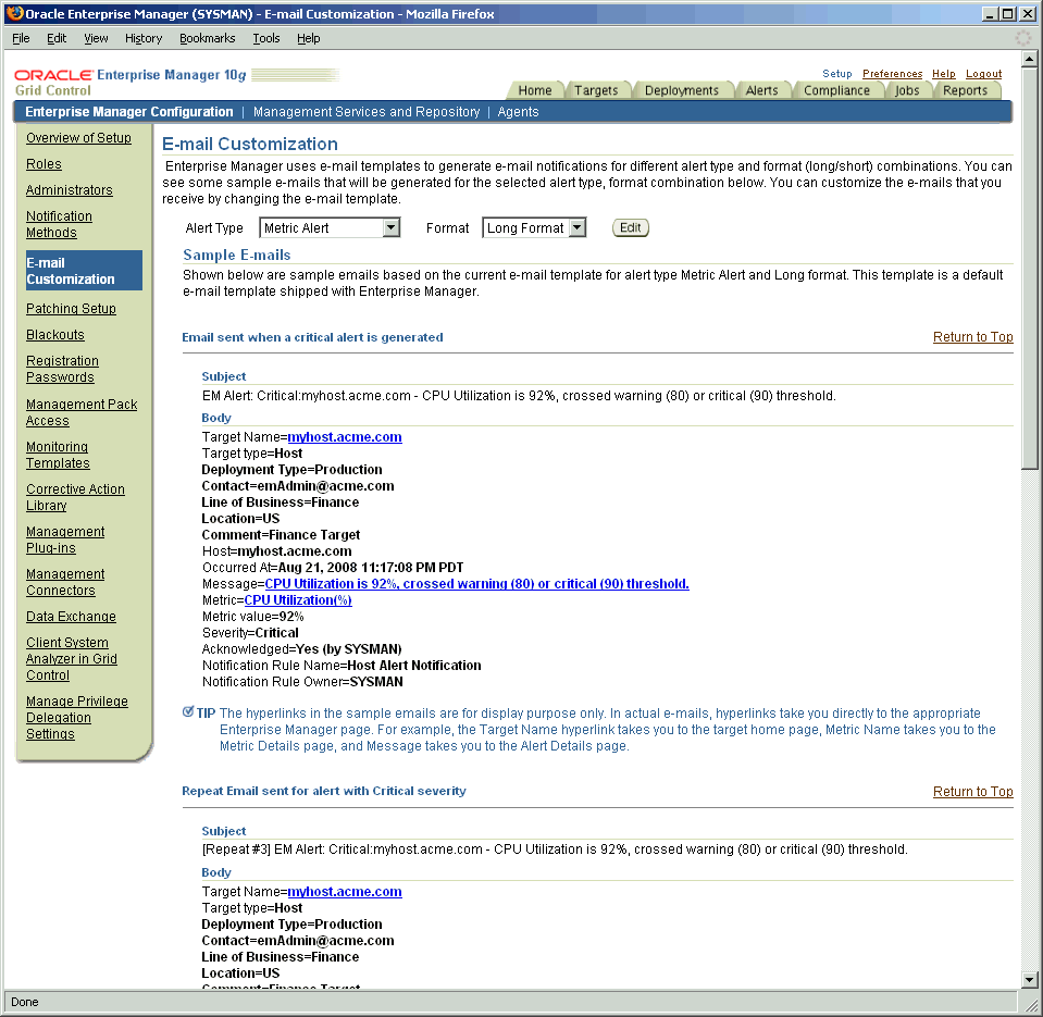

13.1.4 電子メールのカスタマイズ
Enterprise Managerでは、スーパー管理者は、4つのアラート・タイプ(「メトリック・アラート」、「ターゲット可用性」、「ポリシー違反」、および「ジョブ・ステータスの変更」)のグローバル電子メール通知をカスタマイズできます。スーパー管理者は、シンプルなスクリプトに含まれる、事前定義された(属性とラベルと呼ばれる)構成単位を使用し、多様な情報コンテンツの中からアラートの電子メールを選択してカスタマイズできます。
電子メールをカスタマイズするには、次の手順を実行します。
  1. 「電子メールのカスタマイズ」ページを開きます。「設定」→「電子メールのカスタマイズ」の順に選択します。
  2. 「アラート・タイプ」と「書式」を選択します。
  3. 「編集」をクリックします。「電子メール・テンプレートの編集」ページが表示されます。
「電子メール・テンプレートの編集」ページでは、Enterprise Managerが電子メール通知を生成するために使用する、電子メール・テンプレートの内容を編集できます。組込みアシスタンスやオンライン・ヘルプによって、スクリプトの書式設定、構文、およびオプションに関する詳しい情報も提供されます。
図13-3    電子メールのカスタマイズ
画像の説明

構文要素
リテラル・テキスト
電子メールの内容の一部としては、どのようなテキストでも指定できます。テキストは電子メールに表示され、Oracle Management Services(OMS)言語設定が変更されなければ翻訳されません。たとえば、生成された電子メールでは、「my Oracle Home」は「my Oracle Home」と表示されます。
事前定義された属性
事前定義された属性やラベルは、特定のコンテキストの実際の値に置換されます。事前定義された属性やラベルを指定するには、次の構文を使用します。
[PREDEFINED_ATTR]
属性名は、大文字か小文字のどちらかを使用できます。構文解析処理は大文字と小文字を区別します。
事前定義された属性とリテラル・テキストを区別するには、大カッコが使用されます。たとえば、ジョブの電子メール通知では、実際のジョブ名は[JOB_NAME]に置換されます。メトリック電子メール通知では、実際のメトリック列名は[METRIC_COLUMN]に置換されます。
エスケープ文字「/」を使用すると、単語を指定し、それを事前定義したラベルや属性として解釈させないこともできます。たとえば、/[NEW/]は、解析時には事前定義された属性[NEW]とみなされません。

通知メソッドとは、アラートが送信される際のメカニズムを表します。Enterprise Managerのスーパー管理者は、電子メール通知メソッドを構成することで電子メール通知を設定できます。通常、この設定はOracle Management Serviceのインストールの一環としてすでに実行されています。
Enterprise Managerのスーパー管理者は他のカスタム通知メソッドを定義することもできます。たとえば、アラートをサード・パーティのトラブル・チケット・システムに転送する必要がある場合です。サード・パーティのトラブル・チケット・システムでAPIが有効であると想定し、適切なAPIを使用するカスタムOSスクリプトをコールするようにカスタム通知メソッドを作成できます。カスタム通知メソッドには、「ログ・トラブル・チケット」など、ユーザーがわかりやすい名前を付けられます。通知メソッドが一度定義されると、トラブル・チケット・システムへのアラートの送信が必要になった場合はいつでも、管理者は「ログ・トラブル・チケット」というグローバルに有効になった通知メソッドを起動するだけで送信できます。
カスタム通知メソッドは、あらゆるカスタムOSスクリプトまたはカスタムPL/SQLプロシージャに基づいて、もしくはSNMPトラップを送信することで定義できます。
「OSコマンド」、「PL/SQL」および「SNMPトラップ」の通知メソッドを定義できるのはスーパー管理者のみです。しかし、(スーパー管理者が定義した)これらの通知メソッドの通知ルールへの追加は、すべてのEnterprise Manager管理者が実行できます。
「通知メソッド」ページで次の処理を実行できます。

13.2.1.1 OSコマンドまたはスクリプトに基づく通知メソッドの追加
OSコマンドまたはスクリプトに基づく通知メソッドを定義するには、次の4つの手順を実行します。
注意:
OSコマンドに基づく通知メソッドは、スーパー管理者権限を持つ管理者が構成する必要があります。
手順1: OSコマンドまたはスクリプトの定義
通知システムでコールされるOSコマンドまたはスクリプトを指定できます。スクリプト本体で、ターゲットとアラートまたはポリシー違反のコンテキスト情報、修正処理の実行ステータス、およびジョブ実行ステータスを使用できます。メトリック重大度の属性(重大度のレベル、タイプ、通知ルール、ルール所有者など)またはポリシー違反情報をOSコマンドやOSスクリプトに渡すことで、アラートまたはポリシー違反に対する自動レスポンスをカスタマイズできます。たとえば、OSスクリプトで社内サポート用トラブル・チケット・システムに対するトラブル・チケットを開く場合、スクリプトに重大度レベル(クリティカル、警告など)を渡すことによって、該当する詳細とともにトラブル・チケットを開いて問題を提示できます。特定タイプの情報をOSコマンドまたはスクリプトに渡す方法の詳細は、次の各項を参照してください。

手順3: OSコマンドまたはスクリプトを新規の通知メソッドとして登録
このOSコマンドを通知ルールでコールできる通知メソッドとして追加します。スーパー管理者としてログインし、垂直ナビゲーション・バーから「設定」をクリックし、「通知メソッド」をクリックします。このページから、OSコマンド・タイプに基づく新規の通知を定義できます。「OSコマンドまたはスクリプトに基づく通知メソッドの追加」を参照してください。
各OSコマンドの通知メソッドには次の情報が必要です。
「OSコマンド」フィールドには、OSコマンドまたはスクリプトのフルパス(例: /u1/bin/myscript.sh)を入力する必要があります。複数の管理サービスがある環境では、管理サービスが存在する各マシン上のパスとまったく同じパスを入力します。コマンドライン・パラメータはフルパスの後ろに追加できます(例: /u1/bin/myscript.sh arg1 arg2)。
例13-6は、通知メソッドに必要な情報を示しています。

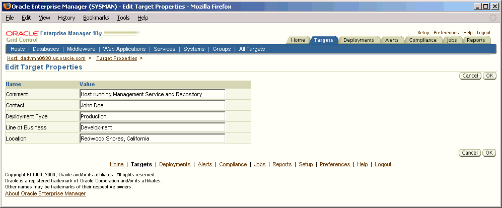

13.5 ユーザー定義ターゲット・プロパティの通知メソッドへの受渡し
Enterprise Managerでは、ターゲット・プロパティ(ターゲットのホーム・ページの「関連リンク」からアクセス可能)を定義できます。ここには、ターゲット固有の環境情報や使用コンテキスト情報を保存できます。ターゲット・プロパティ値をカスタム通知メソッドに渡すと、条件ロジックによって処理されるか、チケット・システムなどのサード・パーティのデバイスに、追加のアラート情報として渡されます。デフォルトでは、Enterprise Managerは定義されたすべてのターゲット・プロパティを通知メソッドに渡します。
注意:
短い書式の電子メールが使用される場合は、ターゲット・プロパティは通知メソッドに渡されません。
図13-4    ホスト・ターゲット・プロパティ

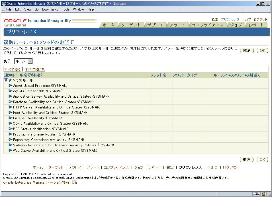

13.6 メソッドのルールへの割当て
通知ルールごとに、通知ルール内の基準に合致したときにコールされる1つ以上の通知メソッドを割り当てることができます。
  1. Enterprise Manager Grid Controlで、ページの上部にある「プリファレンス」をクリックします。
  2. 垂直ナビゲーション・バーで「通知ルール」をクリックします。
    Enterprise Manager Grid Controlには「通知ルール」ページが表示されます。すでに作成済の通知ルールはすべて「通知ルール」表に一覧表示されます。
  3. 「複数ルールへのメソッドの割当て」をクリックします。
  4. 割当てを実行します。
    図13-5    メソッドのルールへの割当て
    画像の説明

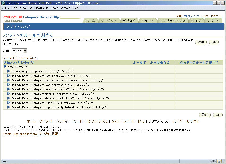

13.7 ルールのメソッドへの割当て
各通知メソッドについて、通知の送信にそのメソッドを使用する通知ルールを1つ以上関連付けられます。
  4. 「表示」メニューから「メソッド」を選択します。
  5. 割当てを実行します。
    図13-6    ルールのメソッドへの割当て
    画像の説明
