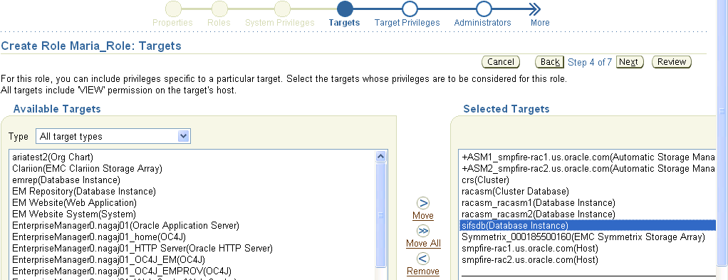

  6. 「ロールの作成: ターゲット」ページ(図1)で、使用可能なターゲットの一覧からターゲットsifsdbを選択します。
    図 1 ターゲットの選択

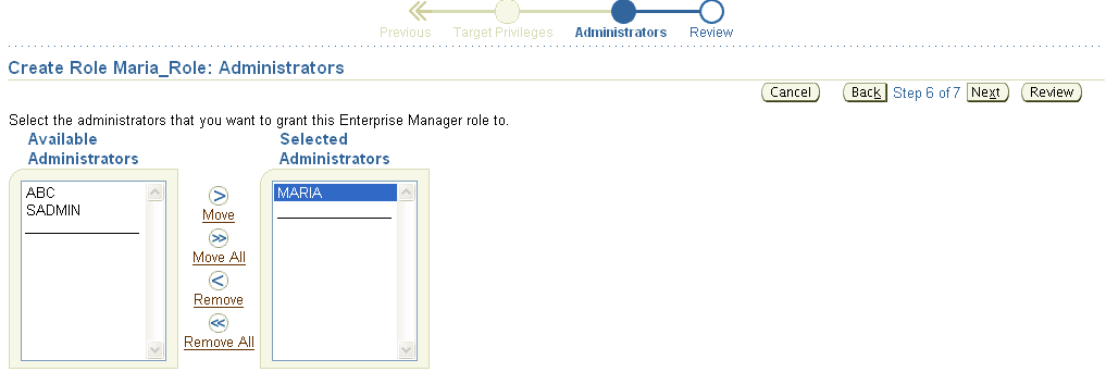

  8. 「ロールの作成: 管理者」ページ(図3)で、Mariaにロールを付与ます。
    図 3 ロールの付与
