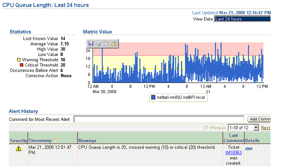

  1. Enterprise Managerコンソールでアラート・メッセージをクリックして、そのアラートの「メトリック詳細」ページに移動します。
  2. 図3-3に示す「アラート履歴」表の「最終コメント」列でチケットIDのリンクを特定します。
    図3-3    Enterprise Managerコンソールでのアラートの詳細
  3. 見つからない場合は、「詳細」列のアイコンをクリックして、アラートのその他の情報を表示します。
  4. 表示されるページの「アラート詳細」表で、チケットIDを探します。
  5. チケットIDのリンクをクリックします。HP Service Manager Webコンソールのログイン・ページに転送されます。
  6. 有効なHP Service Managerアカウントの詳細情報を指定します。
    アラートに関連付けられているチケット・ページが表示されます。

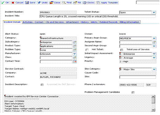

チケット・ページの「Description」フィールドに表示されているチケット・メッセージ本文から、「アラート詳細」ページへのリンクをクリックします(図3-4)。これによって、Enterprise Managerコンソールのログイン・ページに転送されます。Enterprise Managerのユーザー名およびパスワードを入力すると、そのチケットに関連するアラートに転送されます。
注意:
  • Enterprise Managerユーザー名を入力する際には、少なくとも、アラートが発生したターゲットへのView権限を持つユーザーを指定する必要があります。
  • HP Service ManagerコンソールでURLがテキストとして表示される場合は、URLを切り取り、ブラウザに貼り付ける必要があります。
