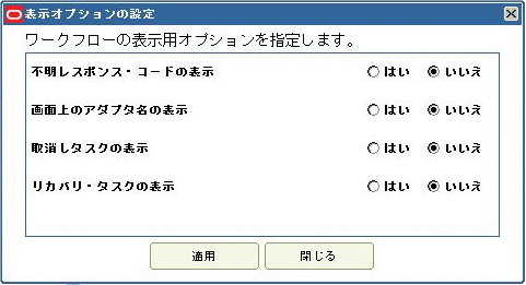

このオプションによって、ページに要素を表示できます。ページ上で要素の表示/非表示を切り替えられるため、ページを整理しておくことができます。
不明レスポンス・コードの表示: 不明レスポンス・コードは、ワークフローのすべてのタスクに対して定義されています。ワークフローのロジックとして使用されることはありません。ただし、不明レスポンス・コードの表示にはこのオプションを使用できます。
画面上のアダプタ名の表示: 自動化されたアダプタの名前を表示できます。
取消しタスクの表示: タスクの取消しタスクを表示できます。
リカバリ・タスクの表示: タスクのリカバリ・タスクを表示できます。

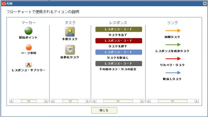

凡例
このオプションを選択すると、ワークフロー定義のフローチャートを作成するために使用されるすべてのビジュアル・コンポーネントの説明が表示されます。図12-1は「凡例」ページを示しています。
マーカー

図12-1に、「凡例」ページを示します。
図12-1    「凡例」ページ
画像の説明

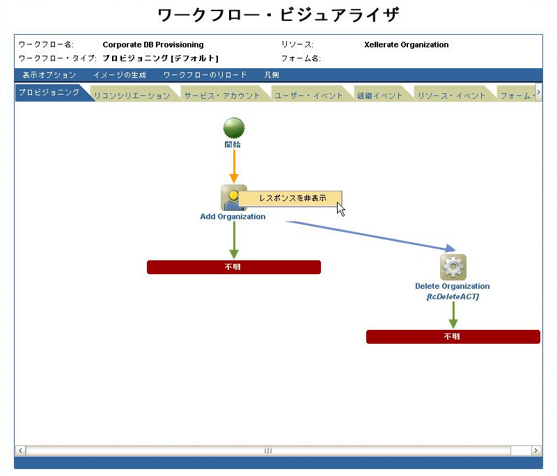

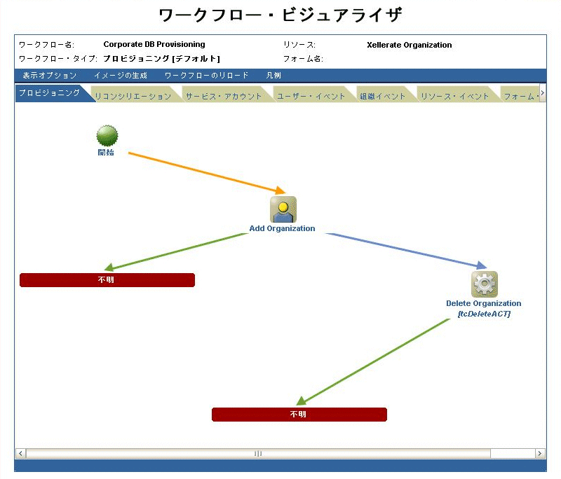

Corporate DB Provisioningワークフロー定義が表示されているとします。イベント・タブを選択すると、そのイベントに対応するタスクのシーケンスが表示されます。イベント・タブの詳細は、「ワークフロー定義の「プロビジョニング」イベント・タブの使用」で説明しています。図12-2は、ワークフロー・ビジュアライザのサンプル・ワークフローを示しています。
図12-2    ワークフロー・ビジュアライザに表示されたサンプル・ワークフロー
画像の説明

「表示オプション」ツールバー・メニュー項目を使用して、不明レスポンス・コード、アダプタ名、取消しタスクおよびリカバリ・タスクの表示と非表示を切り替えることができます。ワークフローは自動的に更新され、実行した変更に基づいてそのワークフローが再描画されます。
タスク・ノードを右クリックすると、「レスポンスを非表示」オプションが表示されます。このオプションをクリックするとレスポンス・サブツリーが閉じ、展開ノードに変わります。タスク・ノード・ラベルが黄色く強調表示され、閉じていることを示します。ノードが閉じている間は、「レスポンスを非表示」オプションは表示されません。図12-4に、タスク・ノードを示します。
図12-4    タスク・ノードの使用(ショートカット・メニュー)

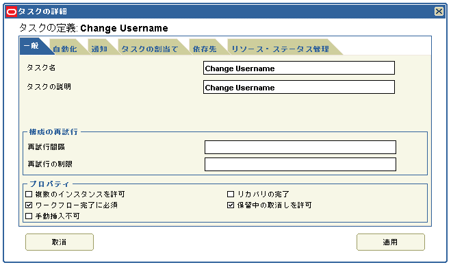

特定のタスクの詳細情報を表示するには、タスクのアイコンをダブルクリックします。「タスクの詳細」ページでは、タスク定義に関する情報が、次のタブに表示されます。
12.5.3.3.1 「一般」タブ
「一般」タブのフィールドを表12-3に示します。
表12-3    「一般」タブのフィールド
フィールド  説明
タスク名
このフィールドにはプロセス・タスクの名前が表示されます。
タスクの説明
このフィールドにはプロセス・タスクに関する説明が表示されます。
タスクの結果
このフィールドは、このタスクのプロセス・アクションを示しています。「ENABLED」、「DISABLED」または「NONE」のいずれかです。リソースへのユーザーのアクセスについて、プロセスは有効化あるいは無効化されます。無効なアクションでは、関連タスクもすべて無効化されます。「NONE」アクションは、このタスクが特定のプロセス・アクションに関連付けられていないことを意味します。
再試行間隔
このフィールドは、このプロセス・タスク・インスタンスが追加されるまでに待機する時間を分単位で示します。
再試行の制限
このフィールドは、却下されたタスクをOracle Identity Managerが再試行する回数を示します。
条件付きタスク
このフィールドは、プロセス・タスクに対して満たす必要がある条件を指定しています。
リカバリの完了
このフィールドは、生成されたすべてのリカバリ・タスクの完了時に、現行のプロセス・タスクのステータスがOracle Identity Managerによって「却下」から「完了に失敗」に変更されることを示します。このフラグは、依存している他のプロセス・タスクをトリガーします。
保留中の取消しを許可
このフィールドは、ステータスが「保留」のときにプロセス・タスクを取り消せるかどうかを示します。
複数を許可
このフィールドは、単一のプロセス・インスタンス内で、タスクを複数回挿入することが許可されているかどうかを示します。
ワークフロー完了に必須
このフィールドは、プロセス・タスクが「完了」ステータスではない場合、プロセスを完了できないことを示します。
手動挿入
このフィールドは、現行のプロセス・タスクをユーザーがプロセスに手動で追加できるかどうかを示します。

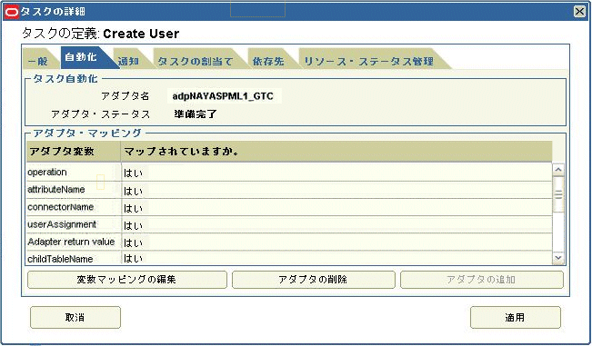

12.5.3.3.2 「自動化」タブ
プロビジョニング・プロセスに所属するタスクは、通常、自動化されています。「自動化」タブのフィールドを表12-4に示します。
注意
タスクが自動化されていない場合、このタブは表示されません。
表12-4    「自動化」タブのフィールド
フィールド  説明
アダプタ名
このフィールドにはアダプタの名前が表示されます。
アダプタ・ステータス
このフィールドは、アダプタが完全にマップされているかどうかを示します。
アダプタ変数
このフィールドには、アダプタ・タスクが使用する実行時アプリケーション・データを含むアダプタ内のユーザー定義のプレースホルダが含まれます。
マップされていますか。
このフィールドは、アダプタ変数がマップされているかどうかを示します。

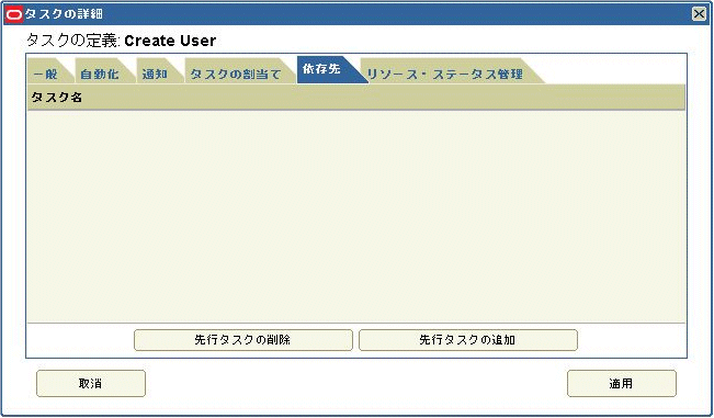

12.5.3.3.4 「依存先」タブ
このタブには、現行のタスクの依存先タスク名が表示されます。

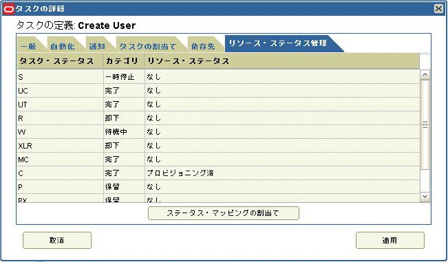

12.5.3.3.5 「リソース・ステータス管理」タブ
リソースには、事前定義されたプロビジョニング・ステータスがあり、リソース・オブジェクトがターゲットのユーザーや組織にプロビジョニングされるのに応じて、そのライフサイクルを通じて様々なステータスを表します。このタブには、プロセス・タスクのステータス(「タスク・ステータス」)と、その割当て先リソースのプロビジョニング・ステータス(「リソース・ステータス」)の間のリンクが表示されます。「リソース・ステータス管理」タブのフィールドを表12-5に示します。
表12-5    「リソース・ステータス管理」タブのフィールド
フィールド  説明
タスク・ステータス
ステータスは、事前定義されたプロビジョニング・ステータス・タイプのいずれかです。
リソース・ステータス
ステータスは、「待機中」、「プロビジョニング」、「なし」、「準備完了」、「有効」、「無効」、「失効」、「プロビジョニング済」および「情報の指定」のいずれかです。

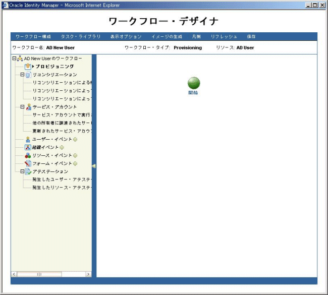

12.6 「リソース・ワークフロー」オプションを使用したワークフローの作成および変更
ワークフロー・デザイナを使用すると、ワークフローを作成および編集できます。ワークフロー・ビジュアライザではワークフローをグラフィック表示するのに対し、ワークフロー・デザイナではワークフローの作成および編集が可能です。

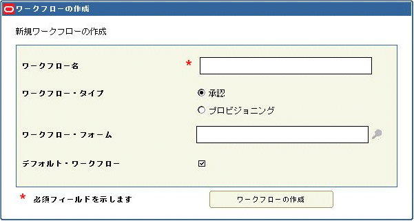

「リソース・ワークフロー」ページで「新規ワークフローの作成」をクリックすると、ワークフロー・デザイナが開き、図12-6のような「ワークフローの作成」ダイアログ・ボックスが表示されます。
図12-6    「ワークフローの作成」ダイアログ・ボックス
画像の説明
このダイアログ・ボックスでは、新規ワークフローを作成するために必要な値を指定する必要があります。「ワークフローの作成」ダイアログ・ボックスのフィールドを表12-6に示します。
表12-6    「ワークフローの作成」ダイアログ・ボックスのフィールド
フィールド  説明
ワークフロー名
新規ワークフローの名前。
ワークフロー・タイプ
ビジネス・ワークフロー定義タイプ(「承認」または「プロビジョニング」)。
デフォルトで「承認」が選択されています。
ワークフロー・フォーム
ワークフローが定義されているリソースに関連付けられているフォーム。
フォームは次のいずれかです。
  • まだどのプロセスにも割り当てられていないすべてのプロセス・フォーム
  • このワークフローの定義の対象となっている、現行プロセス用に定義されたその他のプロセスに割当て済のすべてのプロセス・フォーム
このフィールドは、ワークフロー・タイプが「プロビジョニング」の場合に有効です。ワークフロー・タイプが「承認」の場合は無効です。
デフォルト・ワークフロー
このチェック・ボックスは、関連付けられているリソース・オブジェクトについて、現行ビジネス・ワークフローをデフォルトの承認またはプロビジョニング・ビジネス・ワークフローとして指定するかどうかを指定します。
このチェック・ボックスを選択した場合、このビジネス・ワークフローは、割り当てられるリソース・オブジェクトのデフォルトの承認またはプロビジョニング・ビジネス・ワークフローとして設定されます。
選択しない場合、このプロセスは、プロセス選択ルールによって選択された場合のみ起動します。

12.6.3 ワークフロー・デザイナのメイン・ページ
「プロビジョニング」オプションを選択して、「ワークフローの作成」ダイアログ・ボックスで「ワークフローの作成」をクリックすると、図12-7に示すように、ワークフロー・デザイナのメイン・ページが表示されます。
図12-7    ワークフロー・デザイナのメイン・ページ
画像の説明
このページには様々なセクションがあり、各セクションには新規ワークフローを展開するための詳細情報やオプションが用意されています。
ワークフロー・デザイナのメイン・ページは、次のセクションから構成されています。

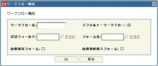

12.6.3.2.1 ワークフロー構成
「ワークフロー構成」をクリックすると、図12-8のように「ワークフロー構成」ダイアログ・ボックスが開きます。このダイアログ・ボックスには、現行ワークフローを構成するためのオプションがあります。
図12-8    「ワークフロー構成」ダイアログ・ボックス
画像の説明
「ワークフロー構成」ダイアログ・ボックスのフィールドを表12-7に示します。
表12-7    「ワークフロー構成」ダイアログ・ボックスのフィールド
フィールド  説明
ワークフロー名
現行ワークフローの名前。
デフォルト・ワークフロー
このチェック・ボックスは、関連付けられているリソース・オブジェクトについて、現行プロセスをデフォルトの承認またはプロビジョニング・プロセスとして指定するかどうかを指定します。
注意:このチェック・ボックスの詳細は、「ワークフローの作成」を参照してください。

12.6.3.2.3 表示オプション
「表示オプション」をクリックすると、「表示オプションの設定」ダイアログ・ボックスが開き、ワークフローを設計する際にワークフローの表示方式を指定するためのオプションが表示されます。図12-10に、「表示オプションの設定」ダイアログ・ボックスを示します。
図12-10    「表示オプションの設定」ダイアログ・ボックス
画像の説明
このダイアログ・ボックスを使用して、次のオプションを有効または無効にできます。

12.6.3.2.5 凡例
「凡例」をクリックすると、図12-11のように「凡例」ダイアログ・ボックスが開きます。このダイアログ・ボックスには、次のタイプの要素が表示されます。
図12-11    「凡例」ダイアログ・ボックス
画像の説明

12.6.4.5 タスクの構成
ワークフロー・デザイナで「タスクの詳細」ダイアログ・ボックスを使用してタスクを構成できます。図12-22にこのダイアログ・ボックスを示します。「タスクの詳細」ダイアログ・ボックスを開くには、デザイナ・ページのアイコンをダブルクリックします。
図12-22    「タスクの詳細」ダイアログ・ボックス
画像の説明
ここでは、「タスクの詳細」ダイアログ・ボックスの次のタブについて説明します。
「一般」タブ
図12-23に、「タスクの詳細」ダイアログ・ボックスの「一般」タブを示します。
図12-23    「一般」タブ
画像の説明
このタブでは、タスクの一般情報を指定します。
「自動化」タブ
図12-24に、「タスクの詳細」ダイアログ・ボックスの「自動化」タブを示します。
図12-24    「自動化」タブ
画像の説明
「自動化」タブによって、イベント・ハンドラまたはプロセス・タスクの自動化に役立つタスクのあるアダプタをアタッチします。
このタブのオプションは2つに分けられます。「タスク自動化」セクションでは、現在アタッチされているアダプタがそのステータスとともに表示されます。「アダプタ・マッピング」セクションでは、アダプタ変数マッピングが表示されます。タブにはボタンがあり、アダプタまたはイベント・ハンドラの追加、アダプタの削除、およびアダプタがアタッチされる際の変数マッピングの編集を実行できます。
「アダプタの追加」をクリックすると、ダイアログ・ボックスが表示されます。このダイアログ・ボックスは、ハンドラ・タイプのセクションで構成され、各システム・イベント・ハンドラおよびアダプタ用のオプションがあります。各オプションを選択すると、「ハンドラ・タイプ」セクションの下に対応する説明が表示されます。リストの項目を選択して、「追加」をクリックします。
「アダプタ・マッピング」セクションでは、アダプタに関連付けられた変数がそのマッピングとともに表示されます。変数名とマッピングの有無が表示されます。変数を選択すると、「変数マッピングの編集」ボタンが有効になります。このボタンをクリックすると、様々なオプションのある「アダプタ・マッピング」ダイアログ・ボックスを開き、この変数をマップできます。このダイアログ・ボックスには、次のオプションがあります。

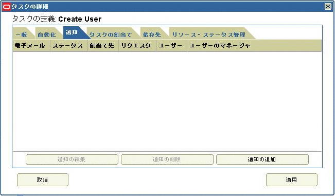

「通知」タブ
図12-25に、「タスクの詳細」ダイアログ・ボックスの「通知」タブを示します。
図12-25    「通知」タブ
画像の説明
このタブでは、現行プロセス・タスクが特定のステータスに達したときに生成される電子メール通知を指定します。タスクが達する各ステータスについて、個別に電子メール通知を生成できます。電子メール通知が有効でなくなった場合は、「通知」タブから削除できます。
注意
Oracle Identity Managerでユーザーに電子メール通知を送信する場合、最初に「Email Definition」フォームを使用して、電子メール・メッセージのテンプレートを作成する必要があります。
ダイアログ・ボックスには、「通知の追加」、「通知の削除」および「通知の編集」の3つのボタンがあります。これらのボタンを使用して通知の追加、削除および編集を実行し、通知タブを構成できます。

「依存先」タブ
図12-28に、「タスクの詳細」ダイアログ・ボックスの「依存先」タブを示します。
図12-28    「タスクの詳細」ダイアログ・ボックス
画像の説明
このタブでは、現行のタスクの依存先タスクを追加します。これはタスク間の依存性の設定に使用できます。このダイアログ・ボックスは、このリストからのタスクを追加および削除するボタンで構成されています。このリストのタスクは、現行タスクより先に実行する必要があります。
「先行タスクの追加」をクリックすると、「先行タスクの割当て」ダイアログ・ボックスが表示されます。このダイアログ・ボックスでは、タスクとその使用先である対応ワークフローが一覧表示されます。リストからタスクを選択して、「OK」をクリックします。
リストからタスクを選択して「先行タスクの削除」をクリックすると、リストからタスクが削除されます。
「リソース・ステータス管理」タブ
図12-29に、「タスクの詳細」ダイアログ・ボックスの「リソース・ステータス管理」タブを示します。
図12-29    「リソース・ステータス管理」タブ
画像の説明
このタブでは、プロセス・タスクのステータスと、その割当て先リソース・オブジェクトのプロビジョニング・ステータスの間のリンクを確立します。
リソース・オブジェクトには、ユーザーやアプリケーションへのリソースのプロビジョニングに使用するデータが含まれます。このデータには承認プロセスおよびプロビジョニング・プロセスが含まれます。また、リソース・オブジェクトには事前定義されたプロビジョニング・ステータスがあります。プロビジョニング・ステータスは、プロビジョニングの開始後、リソース・オブジェクトのライフサイクル全体で変化します。プロビジョニング・ステータスは、リソース・オブジェクトがターゲットのユーザーや組織にプロビジョニングされる際、そのライフサイクルを通じて様々なステータスを示します。リソース・オブジェクトのプロビジョニング・ステータスは、関連する承認プロセスとプロビジョニング・プロセスで構成されるタスクと同様、これらのステータスによって決定されます。このため、プロセス・タスクのステータスと、その割当て先リソース・オブジェクトのプロビジョニング・ステータスの間のリンクを指定する必要があります。
このタブには、タスク・ステータスとリソース・ステータスを表示する2つの列があります。マッピングが実行されなかった場合は、リソース・ステータス列のリストには、すべてのタスク・ステータスについて、値が「なし」と表示されます。「ステータス・マッピングの割当て」をクリックすると、「オブジェクト・ステータス」ダイアログ・ボックスが表示されます。このダイアログ・ボックスには、選択元であり、タスク・ステータスのマッピング先であるリソース・ステータスのリストがあります。
「タスクの詳細」ダイアログ・ボックスのすべてのタブで変更を行った後、「適用」をクリックしてすべての変更をタスクに適用します。または、「取消」をクリックして操作を取り消します。

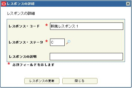

12.6.4.6 レスポンスの構成
レスポンス・アイコンを右クリックすると、レスポンス構成オプションのある「レスポンスの詳細」ダイアログ・ボックスが開きます。図12-30に、「レスポンスの詳細」ダイアログ・ボックスを示します。
図12-30    「レスポンスの詳細」ダイアログ・ボックス
画像の説明
「レスポンスの詳細」ダイアログ・ボックスには、次のフィールドがあります。
レスポンス構成情報を指定した後、「レスポンスの更新」をクリックしてレスポンスの入力を適用します。デザイナ・ページでは、レスポンス・コードはレスポンス・アイコンに表示されます。

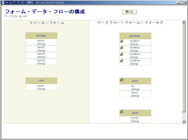

    図12-31    「フォーム・データ・フローの構成」ページ
    画像の説明
フィールド間でデータ・フローを追加すると、ソース・フィールドから宛先フィールドへのフォーム・フィールド値の自動転送が可能になります。ソース・フィールドはリソース・フォームからのものであり、宛先フィールドはプロセス・フォームからのものです。
フォーム・データ・フローのルールは次のとおりです。
「フォーム・データ・フローの構成」ページの左側のセクションにはリソース・フォームが表示され、右側のセクションにはワークフロー・フォームとその個々のフィールドが表示されます。宛先アイコンは、親ワークフロー・フォーム・フィールドに表示されます。リンク・アイコンは、ワークフローの子表に表示されます。リンク・アイコンをクリックすると、リソース・フォームでのリンクに使用できるオプションが表示されます。
リソース・フォーム・フィールドまたは子表のリンクをクリックすると、データ・フローを生成し、そのデータ・フローを表すリンクを表示できます。フォーム・フィールド間のリンクは青です。表レベルでの子表間のリンクは茶色です。
リンクが確立すると、対応するワークフロー・フィールドまたは表のアイコンが、リンク切れアイコンに変化します。リンク切れアイコンをクリックすると、データ・フローを削除できます。

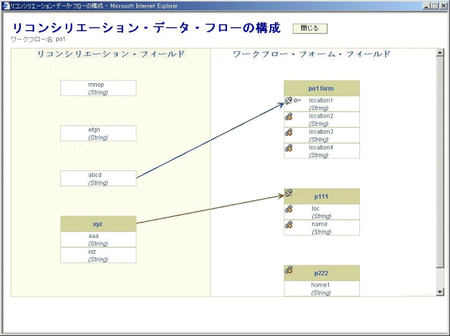

図12-32に、「リコンシリエーション・データ・フローの構成」ページを示します。
図12-32    「リコンシリエーション・データ・フローの構成」ページ
画像の説明
フォーム・データ・フローの場合には表示されませんが、リコンシリエーション・データ・フローのその他のプロパティは、キー・リコンシリエーション・フィールドと呼ばれます。データ・フロー用にマップされた各ワークフロー・フィールドは、リコンシリエーションのキー・フィールドとして設定できます。つまり、このフィールドに対応するリコンシリエーション・ルールを満たす必要があります。これは、確立したデータ・フローの隣に無効のキー・アイコンの形式で表示されます。デフォルト設定では、各フィールドはキー・フィールドではありません。フィールドをキー・フィールドに設定するには、キー・アイコンをクリックします。キー・アイコンを再度クリックすると、キー・フィールドの設定が解除されます。
キー・アイコンをクリックするとフィールドがキー・フィールドに設定され、アイコンが有効なキー・アイコンに変化します。アイコンを再度クリックすると、フィールドのキー・フィールド設定が解除されます。
