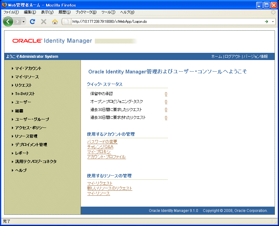

管理およびユーザー・コンソールの左側のペインには、Oracle Identity Managerアカウントの管理やリソースの管理などの各種管理タスクを行うメニュー項目が一覧表示されます。メニュー項目は、機能によって分類されています。たとえば、ユーザーを作成および管理するメニュー項目は、1つの見出しの下に分類されます。図1-1に、管理およびユーザー・コンソールの「ようこそ」画面を示します。
