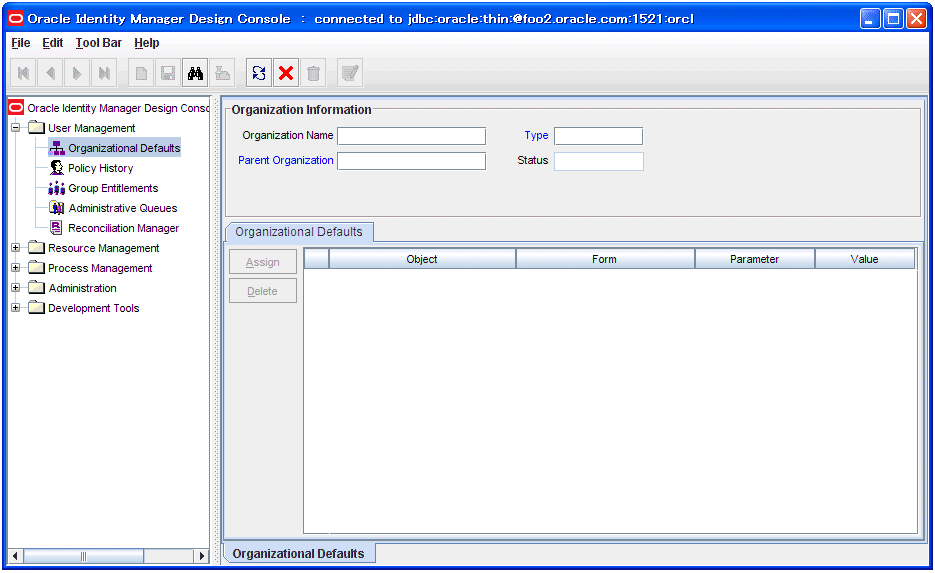

2.1 Design Consoleからアクセス可能なフォーム
Design Consoleのメイン画面の左側にはDesign Consoleエクスプローラがあります。エクスプローラは、アクセス権のあるフォームを示すアイコンのリストで構成されます。これらのアイコンは機能に基づいてフォルダに分類され、ユーザーに割り当てたアクセス権に応じてユーザーに表示されます。図2-1に、Design Consoleのメイン画面のエクスプローラを示します。
図2-1 Design Consoleのメイン画面
図2-1の説明
「図2-1 Design Consoleのメイン画面」の説明
この項の内容は次のとおりです。
2.1.1 「User Management」フォルダのフォーム
「User Management」フォルダでは、組織、ユーザー、ユーザー・グループ、リクエスト、フォーム・テンプレート、場所、プロセス・タスクおよびリコンシリエーション・イベントに関する情報を作成および管理するツールが提供されます。このフォルダには、次のフォームが含まれます。
  • Organizational Defaults: このフォームは、特定のリソースに対して組織のユーザーが持つ必要のあるデフォルト値を設定するために使用します。
  • Policy History: このフォームは、ポリシーを通じてユーザーに許可されているリソースと、許可されていないリソースを表示するために使用します。
  • Group Entitlements: このフォームは、どのユーザー・グループに対してどのDesign Consoleフォームを利用可能にするかを指定するために使用します。
  • Administrative Queues: このフォームは、グループのリスト、またはキューを定義するために使用します。これは、リクエストの管理者を定義するために使用できます。
  • Reconciliation Manager: このフォームは、Oracle Identity Managerのリコンシリエーション・イベントを管理するために使用します。
