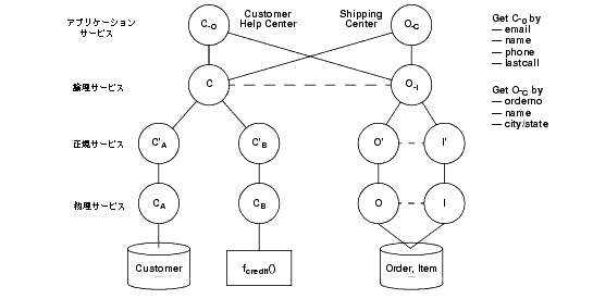

データ サービスを設計する際には、クエリを保守、管理、および再利用する能力を最大限まで高める必要があります。このための方法の 1 つは、サービスを以下のレベルに分割する階層化設計モデルを採用することです。
図 5-1 はデータ サービス設計モデルを示します。
図 5-1 データ サービス設計モデル
データ サービス設計モデル
この設計モデルを使用すると、次のような方法でデータ サービスの設計と開発を行うことができます。
  1. 物理データ ソースの内部検査に基づいて物理サービスを開発する。
  2. 正確な顧客のアプリケーション要件に基づいてアプリケーション サービスを定義する。
  3. 物理サービスを使用してアクセスされるデータ間の関係を正規化して作成するための正規サービスを設計する。
  4. 正規サービスおよび物理サービスからアクセスされるデータの変換と操作を行う論理サービスを設計し、アプリケーション サービス層に汎用の再利用可能なサービスを提供する。
  5. 各層を上から下まで調べながら、各レベルに最適な関数を判別し、再利用可能なクエリをファクタリングする。

この節では、データ サービス設計モデルの各層におけるサービスの設計と開発を行うためのベスト プラクティスについて説明します。表 5-2 ではデータ サービス設計の原則を説明します。
表 5-2 データ サービス設計の原則
