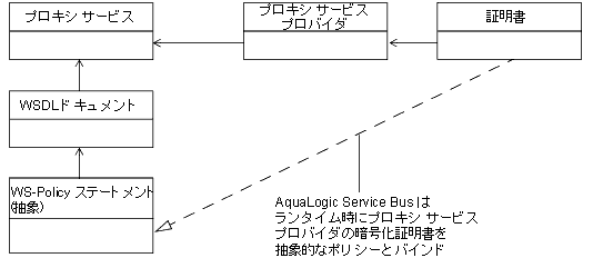

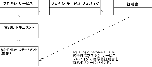

抽象ポリシーが受け取るセキュリティ トークンのタイプは、AquaLogic Service Bus の実行時環境で決定します。特定のタイプのトークンを受け取るような実行時環境のコンフィグレーションについては、「着信メッセージレベルのセキュリティのコンフィグレーション」の手順 3 を参照してください。

このポリシーは抽象的であるため、ビジネス サービスでは使用できません。KeyInfo 要素には、暗号化で使用する証明書が含まれません。代わりに、この WS-Policy ステートメントを使用するプロキシ サービスのアクティブ化時に、AquaLogic Service Bus は WS-Policy ステートメントを、プロキシ サービスと関連付けたプロキシ サービス プロバイダの暗号化証明書とバインドします。『AquaLogic Service Bus Console の使い方』の「プロキシ サービス プロバイダ」を参照してください。

ビジネス サービスへのメッセージを暗号化する場合は、カスタム WS-Policy を作成する必要があります。ポリシーは具象的 (プロキシ サービス プロバイダの証明書を使用するのではなく、暗号化証明書を含む必要があります) であること、および参照によって含めるのではなく、WSDL ドキュメントに直接記述することが必要です。
通常、ビジネス サービスへのメッセージを送信するプロキシ サービスがパススルー プロキシ サービスである場合は、ビジネス サービスへのメッセージを暗号化する必要があります。つまり、クライアントからメッセージを受信するプロキシ サービスは、SOAP メッセージを処理しません。代わりに、プロキシ サービスはメッセージをビジネス サービスにルーティングし、ビジネス サービスが Web サービス セキュリティを確保します。「着信メッセージレベルのセキュリティのコンフィグレーション」を参照してください。

以下の図に示すように、WS-Policy ステートメントを使用してプロキシ サービスまたはビジネス サービスをコンフィグレーションした場合、AquaLogic Service Bus Console に有効ポリシーが表示されます (読み込み専用)。
