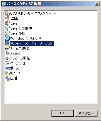

  6. Eclipse メニュー バーから以下のコマンドを選択し、XQuery トランスフォーメーション パースペクティブを開きます。
  7. [ウィンドウ|パースペクティブを開く|その他|XQuery トランスフォーメーション]
    図 2-3 パースペクティブの選択
    パースペクティブの選択
    注意 : XQuery ファイルを開くと、XQuery トランスフォーメーション パースペクティブが自動的に起動します。ただし、XQuery Mapper が開いており、XQuery ファイルが開いていない場合は、XQuery トランスフォーメーション パースペクティブを手動で起動する必要があります。

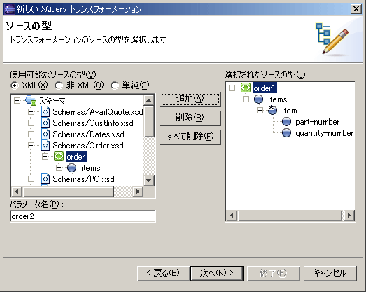

  7. [ソースの型] ページが開きます。このページでは、トランスフォーメーションのソースの型を選択できます。
  8. [使用可能なソースの型] ペインで、ソース データ型を選択します。
    • ソース入力データが XML の場合は、[XML] を選択する。
    • ソース入力データが MFL の場合は、[非 XML] を選択する。
    • ソース入力データが boolean、String、int などの標準的なスキーマ型の場合は、[単純] を選択する。
    • 注意 : スキーマ表現を [使用可能なソースの型] ペインおよび [使用可能な対象の型] ペインで使用するには、これらのスキーマを含む XML ファイルおよび非 XML ファイルをインポートまたは作成する必要があります。
  9. ソースのデータ要素を選択します。
  10. たとえば、Schemas/Dates.xsd から入力データを追加する場合は、以下の図に示されているように、最初にそのファイルを選択しそのコンテンツを展開して、入力要素として date を選択します。
    図 2-5 ソース型の選択
    ソース型を選択する
  11. ソース入力パラメータを選択してから、[追加] をクリックします。
  12. [選択されたソースの型] ペインに、選択した要素を構成している要素と属性が表示されます。
  13. ソースの型を追加するには、以上の手順を繰り返します (ソースの型は複数指定できます)。
  14. [次へ] をクリックします。

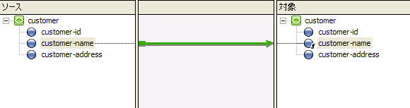

  4. 要素-要素リンクを作成するには、[ソース] ペインの要素を [対象] ペインの要素にドラッグします。
  5. たとえば、ソース要素 customer-name とターゲット要素 customer-name の間に要素-要素リンクを作成する場合は、以下の図に示されているように [ソース] ペインの要素を [対象] ペインにドラッグします。
    図 2-6 要素-要素リンク
    要素-要素リンク
  6. 目的の要素がすべてマップされるまで、以上の手順を繰り返します。
  7. 変更内容を保存します。

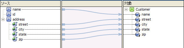

  3. 属性-要素リンクを作成するには、[ソース] ペインの属性を [対象] ペインの要素にドラッグします。
  4. たとえば、street 属性と street 要素の間に属性-要素リンクを作成する場合は、以下の図に示されているように [ソース] ペインの要素を [対象] ペインにドラッグします。
    図 2-7 属性-要素リンク
    属性-要素リンク

XQuery 関数を呼び出すには
  1. XQuery ファイルをダブルクリックします。
  2. [デザイン] タブで、関数呼び出しを追加するリンクを選択または作成します。
  3. これら 2 つのノード間のリンクが緑色になります。
  4. [デザイン] タブの下部にあるペインで、[対象の式] タブを選択します。
  5. [対象の式] タブが表示されていない場合は、メニュー バーから [ウィンドウ|ビューの表示|対象の式] を選択してください。
    [一般式] ペインに、選択したターゲット ノードとソース ノードをリンクする XQuery コードが表示され、選択されます。このコードを選択したままにして、次の手順に進みます。
  6. [一般式] ペインで [削除] をクリックし、XQuery コードを削除します。
  7. [式の関数] ペインでフォルダを折りたたんだり展開したりして、目的の関数を見つけます。
  8. この例では、文字列関数フォルダから upper-case 関数を選択します。
  9. [式の関数] ペインで目的の関数を選択し、それを [一般式] ペインにドラッグします。
  10. 以下の手順では、[一般式] ペインで選択されている関数のパラメータ (この例では upper-case 関数の $string-var パラメータ) を選択したままにしておきます。
    注意 : BEA Systems によって定義された trim-left などの XQuery 関数には、fn-bea: というプレフィックスが付いています。[式の関数] ペインに表示されない XQuery 関数でも、XQuery 仕様で定義されていれば、プレフィックス fn: を付けて使用できます。
  11. 次のいずれかの方法でソース パラメータを選択します。
    • [デザイン] タブの [ソース] ペインからソース要素を選択して、[一般式] ペインのパラメータの上にドラッグ アンド ドロップする。
    • [式の変数] ビューからソース変数を選択して、[一般式] ペインのパラメータの上にドラッグ アンド ドロップする。
  12. 関数のすべてのパラメータが割り当てられるまで、以上の手順を繰り返します。
  13. [適用] をクリックします。
この例を実行すると、upper-case 関数によってソース要素のすべての文字が大文字に変換されます。

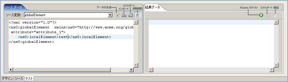

Mapper のテスト ビューを使用して、自分で定義したトランスフォーメーションを検証できます。以下の図に示すテスト ビューで、適切なアイコンを選択します。
図 2-10 テスト ビュー
テスト ビュー
テスト ビューでは以下の機能を使用できます。
設計時の検証
設計時には、選択されたソース パラメータまたは結果データが型付きのグローバル XML 要素である場合にのみ、XQuery ファイルの [テスト] タブにある [ソース データ] ペインの [自動検証] および [結果データ] ペインの [検証] が有効になります。詳細については、「XML のグローバル要素、グローバル型、ローカル要素、および属性」を参照してください。
選択されたソース パラメータまたは結果データが次のいずれかのタイプである場合、検証は有効になりません。
XQuery ファイルの [テスト] タブにある [ソース データ] ペインの [自動検証] および [結果データ] ペインの [検証] をクリックすると、表示された XML がスキーマに対してチェックされ、設計時のエラーが報告されます。テスト ビューで設計時に行われる検証は、実行時に行われるスキーマ検証とは異なります。設計時の検証では結果の XML ドキュメントは変更されませんが、スキーマで定義されている必須の要素または属性が存在しているかどうかがチェックされます。

データは、データ リンクによってソース ノードからターゲット ノードに直接変換されます。たとえば、次の図は、priceQuote/customerName 要素と quote/name 要素の間のデータ リンクを示します。
図 2-11 データ リンク
データ リンク
priceQuote/customerName と quote/name は、両方とも XML String 要素です。実行時に priceQuote/customerName 要素のデータは、上の図のように quote/name 要素に変換されます。
これら 2 つの要素をリンクする XQuery コードを変更すると、これらの要素間のリンクは、データ リンク (青色の線で表示) から暗黙的なリンク (明るいグレーの線で表示) に変更されます。
次の表に、さまざまなリンクの表現を示します。
