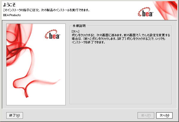

  1. インストール プログラムでは、システムとコンフィグレーションに関する具体的な情報を入力するよう要求されます。インストーラをグラフィカル モードで起動すると、以下の図に示す [ようこそ] ウィンドウが表示されます。
  2. 図 3-1 [ようこそ] 画面
    [ようこそ] 画面
  3. [次へ] をクリックして、[BEA ライセンス契約] ウィンドウ (図 3-2 を参照) に進みます。[はい] をクリックして契約条項に同意し、[次へ] をクリックして次に進みます。[BEA ホーム ディレクトリの選択] ウィンドウ (図 3-3 を参照) が表示されます。

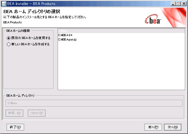

    図 3-3 [BEA ホーム ディレクトリの選択]
    [BEA ホーム ディレクトリの選択]
  5. 対象システムにインストールされているすべての BEA Products の中心的なサポート ディレクトリとして機能する BEA ホーム ディレクトリを指定します。システムに BEA ホーム ディレクトリがある場合は、そのディレクトリを選択できます。新しいディレクトリの作成を選択すると、インストール プログラムによって新しいディレクトリが自動的に作成されます。BEA ホーム ディレクトリの詳細については、「BEA ホーム ディレクトリの選択」を参照してください。
  6. [次へ] をクリックして次に進みます。[インストール タイプの選択] ウィンドウ (図 3-4 を参照) が表示されます。
    注意 : 既存のディレクトリの使用を選択し、そこにインストールされている製品がある場合、インストールを続行するにはその製品をアンインストールする必要があります。

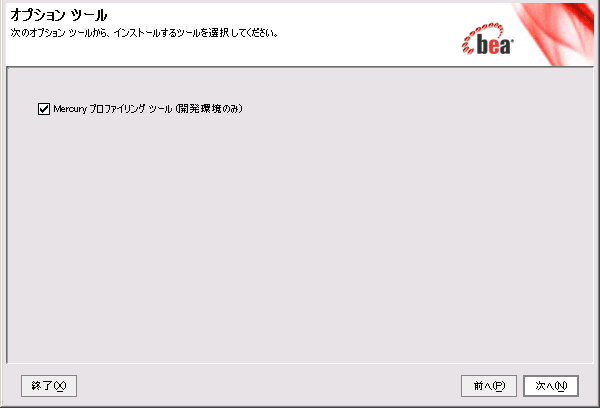

  9. [オプション ツール] ウィンドウでは、Mercury プロファイリング ツールをインストールするかどうかを指定します。このツールをインストールしない場合は、このオプションのチェック ボックスを選択解除します。
    Mercury プロファイリング ツールの詳細については、「BEA JRockit JDK」を参照してください。
  10. 図 3-6 [オプション ツール]
    [オプション ツール]
    注意 : このウィンドウは、BEA JRockit をサポートするプラットフォームでのみ表示されます。
    [次へ] をクリックして次に進みます。[Mercury ツール ライセンス契約] ウィンドウ (図 3-7 を参照) が表示されます。

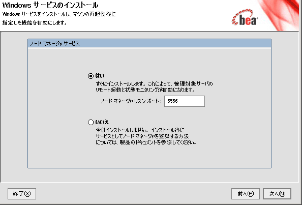

図 3-9 Windows サービスとしての Node Manager のコンフィグレーション
  1. 表示される Windows サービス、特に WebLogic Server Node Manager サービスをインストールするかどうかを選択します。Node Manager は、ドメイン内のサーバ インスタンスを監視、起動、停止するために使用します。
    [はい] を選択する場合は、[Node Manager リスン ポート] フィールドに Node Manager のリスン ポートを入力します。デフォルトは 5556 です。
    指定したリスン ポート番号が実行中のアプリケーションで現在使用されている場合、Node Manager 用に別のリスン ポート番号を入力するように要求されます。
    詳細については、「Windows サービスとしての Node Manager のインストール」を参照してください。
  2. 注意 : このウィンドウは、最初のインストールを行う Windows プラットフォームの管理者特権を持っている場合にのみ表示されます。
    [次へ] をクリックして、[ショートカットの場所の選択] ウィンドウに進みます。
