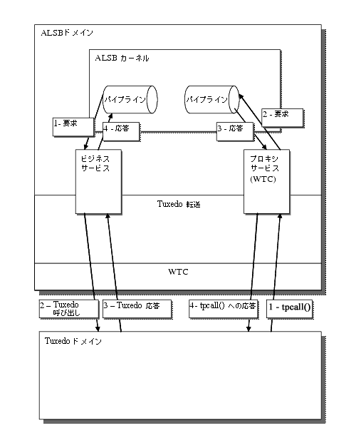

BEA AquaLogic Service Bus と BEA Tuxedo を相互運用して、各製品に用意されているサービスを使用できます。Tuxedo 転送により、BEA AquaLogic Service Bus から Tuxedo ドメインへの安全で、保証された、高いパフォーマンスの、双方向アクセスが可能になります。また、Tuxedo 転送により、Tuxedo ドメインがサービスを呼び出すことも、Tuxedo ドメインのサービスを呼び出すことも可能になります。
Tuxedo 転送は、AquaLogic Service Bus Console でコンフィグレーションできます。特定のパラメータによって、プロキシ サービスとビジネス サービスの両方を定義します。Tuxedo 転送のコンフィグレーションを有効にするには、1 つのローカル アクセス ポイントおよび 1 つのリモート アクセス ポイントを含む、基本的な WebLogic Tuxedo Connector (WTC) コンフィグレーションが必要です。トランザクション コンテキストとセキュリティ コンテキストもサポートされます。

AquaLogic Service Bus は、SOAP、JMS、または他のサービスと Tuxedo 間の仲介として機能します。Tuxedo 転送により、AquaLogic Service Bus に対するビジネス サービスとして Tuxedo ATMI サービスへのアクセスが可能になります。また、Tuxedo で、AquaLogic Service Bus のビジネス サービスを別の ATMI サービスとして透過的に表示できるようになります。
