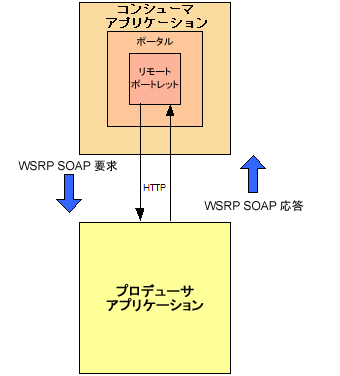

図 1-1 は、プロデューサ アプリケーションとコンシューマ アプリケーション間の、基本の WSRP SOAP 要求および応答フローを示します。
図 1-1 プロデューサ アプリケーションとコンシューマ アプリケーション間の基本の要求/応答フロー

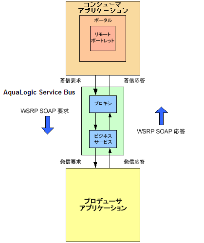

WSRP プロデューサによって SOAP Web サービスが実装されるため、図 1-2 のように、Enterprise Service Bus (AquaLogic Service Bus など) をプロデューサとコンシューマの仲介者として使用して、サービス レベル アグリーメント (SLA) のモニタ機能を実現できます。
図 1-2 AquaLogic Service Bus によって拡張された WSRP の要求/応答フロー
このアーキテクチャでは、WSRP SOAP 要求/応答フローは以下の順序で行われます。
  1. 着信要求 : コンシューマが AquaLogic Service Bus でプロキシ サービスを呼び出します。
  2. 発信要求 : プロキシ サービスが要求 (SOAP 本体と転送ヘッダを含むメッセージ) をプロデューサにルーティングします。
  3. 発信応答 : プロデューサが返信を AquaLogic Service Bus に返します。
  4. 着信応答 : プロキシ サービスが返信 (SOAP 本体と転送ヘッダを含むメッセージ) をコンシューマに返します。
