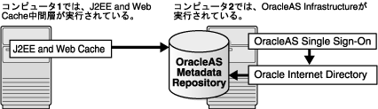

図5-1に、簡単なOracle Application Serverのインストールを示します。コンピュータ1で実行されているJ2EE and Web Cache中間層は、コンピュータ2で実行されているOracleAS Infrastructureを使用します。この図は、OracleAS Metadata Repositoryと2つのID管理サービス(OracleAS Single Sign-OnおよびOracle Internet Directory)を示しています。
図5-1    インフラストラクチャ・サービスを使用する中間層

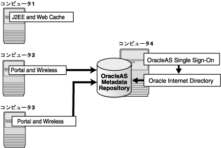

たとえば、図5-2に、4台のコンピュータからなるトポロジを示します。
各種トポロジ例については、第15章「推奨されるトポロジ」を参照してください。
図5-2    複数の中間層と1つのインフラストラクチャを含む構成
画像の説明
