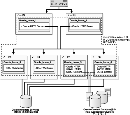

アクティブ-アクティブ・トポロジの図
次の図は、2つのアクティブ-アクティブ・トポロジを示しています。この2つのトポロジは、Oracle HTTP Server、Oracle WebCenter FrameworkおよびOracle Content DBを同じOracleホームにインストールするか、別々のOracleホームにインストールするかという点が異なります。
図6-1は、Oracle HTTP Server、Oracle WebCenter FrameworkおよびOracle Content DBを同じOracleホームにインストールしたアクティブ-アクティブ・トポロジを示しています。図6-2は、Oracle HTTP Server、Oracle WebCenter FrameworkおよびOracle Content DBを別々のOracleホームにインストールしたアクティブ-アクティブ・トポロジを示しています。
図6-1    Oracle HTTP ServerおよびWebCenter Suiteが同じOracleホームにインストールされているアクティブ-アクティブ・トポロジ
画像の説明

6.3.2 アクティブ-アクティブ・トポロジ内のOracleAS Cluster
アクティブ-アクティブ・トポロジ内のOracle Application Serverインスタンスはすべて同じクラスタに属します。Oracle HTTP Serverは、同じクラスタ内のすべてのOC4Jインスタンスにアプリケーションのリクエストを転送できます。Oracle WebCenter FrameworkおよびOracle Content DBコンポーネントはOC4Jコンテナで実行されるため、この機能が役に立ちます。
表6-2    Oracle WebCenter FrameworkとOracle Content DBおよびそれらのOC4Jインスタンス

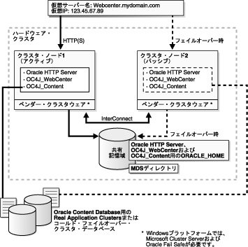

アクティブ-パッシブ・トポロジの図
図6-3は、Oracle Application ServerのOracleホームを共有記憶域にインストールしたアクティブ-パッシブ・トポロジの図を示しています。このOracleホームには、Oracle HTTP ServerおよびWebCenter Suiteの両方が格納されています。図6-4は、分散型のアクティブ-パッシブ・トポロジを示しています。ここでは、Oracle HTTP Server、Oracle WebCenter FrameworkおよびOracle Content DBが別々のOracleホームにインストールされています。このトポロジは、ノードがWeb層とアプリケーション層に分けられ、それらの層内のノードがファイアウォールで分離されている場合に使用できます。
MDSディレクトリは、共有記憶域に構成する必要があります。
図6-3    Oracle HTTP ServerおよびWebCenter Suiteが同じOracleホームにインストールされているアクティブ-パッシブ・トポロジ
画像の説明

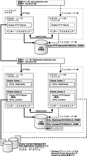

図6-4    コンポーネントが別々のOracleホームにインストールされているアクティブ-パッシブ・トポロジ
画像の説明

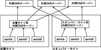

    方法2: 本番サイトとスタンバイ・サイトに異なる内部DNSサーバーを設定します。この構成によって、各サイト(本番またはスタンバイ)のノードがサイト内でホスト名を解決できるようになります。内部DNSサーバーの上には、企業、つまり外部のDNSサーバーがあります。内部DNSサーバーは、信頼できないリクエストは外部DNSサーバーへ転送します。外部DNSサーバーは、内部DNSサーバーの存在を知りません。詳細は、図6-6を参照してください。
    図6-6    方法2: DNSサーバーの使用
    画像の説明
    方法2の詳細
    1. 外部DNS名が外部DNSゾーンに定義されていることを確認します。
      例:
      prodmid1.us.oracle.com     IN  A  138.1.2.333
      prodmid2.us.oracle.com     IN  A  138.1.2.444
      prodinf.us.oracle.com      IN  A  138.1.2.111
      standbymid1.us.oracle.com  IN  A  213.2.2.330
      standbymid2.us.oracle.com  IN  A  213.2.2.331
      standbyinf.us.oracle.com   IN  A  213.2.2.110
    2. 本番サイトで、外部ドメイン名とは異なるドメイン名を使用して本番サイトに新しいゾーンを作成します。これを行うには、OracleAS Disaster Recovery環境内の各ノードのエントリをゾーン・データ・ファイルに移入します。
      インフラストラクチャ・ノードの場合、仮想名または別名を使用します。
      中間層ノードの場合、ノード名(/etc/nodename内の値)を使用します。
      次の例では、新しいゾーンのドメイン名として「asha」を使用します。
      asmid1.asha    IN  A  138.1.2.333
      asmid2.asha    IN  A  138.1.2.444
      asinfra.asha   IN  A  138.1.2.111
      スタンバイ・サイトに対しても同じことを行います。本番サイトに使用したドメイン名を使用します。
      asmid1.asha    IN  A  213.2.2.330
      asmid1.asha    IN  A  213.2.2.331
      asinfra.asha   IN  A  213.2.2.110
    3. 外部DNSサーバーではなく内部DNSサーバーを指すように、DNSリゾルバを構成します。
      本番サイトの各ノードの/etc/resolv.confファイル内で、既存のネーム・サーバーのIPアドレスを、本番サイトの内部DNSサーバーのIPアドレスに変更します。
      スタンバイ・サイトのノードに対しても同じ手順を実行します。ただし、スタンバイ・サイト用の内部DNSサーバーのIPアドレスを使用します。
    4. 内部DNSサーバー内のOracle Data Guard用に別のエントリを作成します。このエントリは、Oracle Data Guardがスタンバイ・サイトのデータベースにREDOデータを送るために使用します。
      次の例では、「remote_infra」エントリはスタンバイ・サイトのインフラストラクチャ・ノードを示します。この名前は、スイッチオーバーが発生した場合にTNSエントリを変更しなくてもよいように、本番サイトとスタンバイ・サイトの両方のTNSエントリで使用されます。
      図6-7    内部DNSサーバー内のOracle Data Guardエントリ
      画像の説明
      本番サイトでは、DNSエントリは次のようになります。
      remote_infra.asha  IN  A  213.2.2.110
      スタンバイ・サイトでは、DNSエントリは次のようになります。
      asmid2.asha        IN  A  213.2.2.331
      remote_infra.asha  IN  A  138.1.2.111

Oracle WebCenter FrameworkおよびOracle HTTP Serverのインストールについては、5.2.2項「Oracle WebCenter FrameworkおよびOracle HTTP Serverのインストール」を参照してください。
Oracle WebCenter Frameworkのインストールについては、5.2.4項「Oracle WebCenter Frameworkのインストール」を参照してください。
Oracle HTTP Serverのインストールについては、5.2.5項「Oracle HTTP Serverのインストール」を参照してください。
