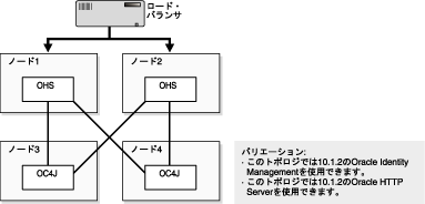

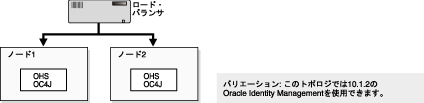

次の図は、2つのアクティブ-アクティブ・トポロジを示しています。この2つのトポロジは、Oracle HTTP ServerとOC4Jを同じOracleホームにインストールするか、または別々のOracleホームにインストールするかで異なります。
図6-1は、Oracle HTTP ServerとOC4Jを同じOracleホームにインストールしたアクティブ-アクティブ・トポロジを示しています。図6-2は、Oracle HTTP ServerとOC4Jを別のOracleホームにインストールしたアクティブ-アクティブ・トポロジを示しています。
図6-1    Oracle HTTP ServerとOC4Jが同じOracleホームにインストールされているアクティブ-アクティブ・トポロジ
画像の説明
図6-2    Oracle HTTP ServerとOC4Jが別々のOracleホームにインストールされているアクティブ-アクティブ・トポロジ
画像の説明

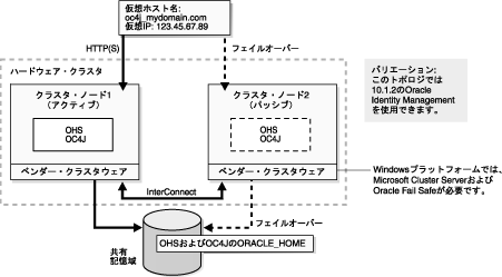

6.4.1 アクティブ-パッシブ・トポロジ: 概要
アクティブ-パッシブ・トポロジは、次のコンポーネントで構成されます。
Oracleホームは共有記憶域にインストールします。アクティブ-パッシブ・トポロジの実行時には、1つのノードのみがアクティブになります。もう1つのノードはパッシブになります。アクティブ・ノードは共有記憶域をマウントすることにより、ファイルにアクセスしてすべてのプロセスを実行し、すべてのリクエストを処理します。クライアントは、仮想ホスト名を介してアクティブ・ノードにアクセスします。クライアントは、トポロジ内のノードの物理的なホスト名を認識する必要はありません。
なんらかの理由によりアクティブ・ノードに障害が起きると、フェイルオーバー・イベントが発生し、パッシブ・ノードが引き継いでアクティブ・ノードとなります。このノードは共有記憶域をマウントしてすべてのプロセスを実行し、すべてのリクエストを処理します。仮想ホスト名とIPは、このパッシブ・ノードを指すようになります。クライアントは仮想ホスト名を使用してノードにアクセスするため、そのリクエストを処理しているのがパッシブ・ノードであることを認識しません。
フェイルオーバーを可能にするには、ノードがハードウェア・クラスタに属している必要があります。
注意:
OracleAS Cold Failover Clusterトポロジの各ノードのローカル記憶域にOracleホームをインストールすることはできません。Oracleホームは共有記憶域にインストールする必要があります。
ベンダー・クラスタウェア
アクティブ-パッシブ・トポロジの2つのノードはハードウェア・クラスタに属します。通常、このハードウェア・クラスタにはベンダー・クラスタウェアが含まれています。動作が保証されているクラスタウェアのリストは、OTN(Oracle Technology Network)のWebサイト(http://www.oracle.com/technology)にあります。
これらの製品は、トポロジ内の両方のノード(アクティブとパッシブ)にインストールする必要があります。

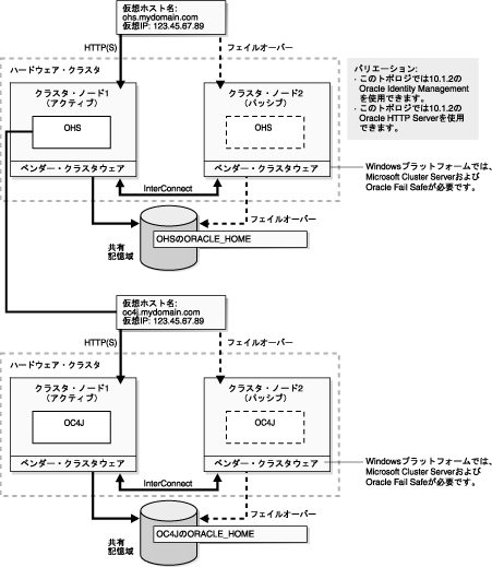

アクティブ-パッシブ・トポロジの図
図6-3は、Oracle Application ServerのOracleホームを共有記憶域にインストールしたアクティブ-パッシブ・トポロジの図を示しています。このOracleホームには、Oracle HTTP ServerとOC4Jの両方が格納されています。図6-4は、分散型のアクティブ-パッシブ・トポロジを示しています。ここでは、Oracle HTTP ServerとOC4Jが別々のOracleホームにインストールされています。
図6-3    Oracle HTTP ServerとOC4Jが同じOracleホームにインストールされているアクティブ-パッシブ・トポロジ

図6-4    Oracle HTTP ServerとOC4Jが別々のOracleホームにインストールされているアクティブ-パッシブ・トポロジ
画像の説明

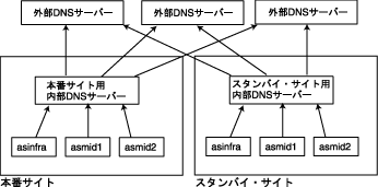

  2. OracleAS Disaster Recovery環境内の他のノードが新しいローカル・ホスト名を使用してこのノードを解決できるようにします。これは、次のいずれかの方法で行うことができます。
    方法1: 本番サイトとスタンバイ・サイトに異なる内部DNSサーバーを設定します。この構成によって、各サイト(本番またはスタンバイ)のノードがサイト内でホスト名を解決できるようになります。内部DNSサーバーの上には、企業、つまり外部のDNSサーバーがあります。内部DNSサーバーは、信頼できないリクエストは外部DNSサーバーへ転送します。外部DNSサーバーは、内部DNSサーバーの存在を知りません。詳細は、図6-6を参照してください。
    図6-6    方法1: DNSサーバーの使用
    画像の説明
    方法1の詳細
    1. 外部DNS名が外部DNSゾーンに定義されていることを確認します。
      例:

    2. 本番サイトで、外部ドメイン名とは異なるドメイン名を使用して本番サイトに新しいゾーンを作成します。これを行うには、OracleAS Disaster Recovery環境内の各ノードのエントリをゾーン・データ・ファイルに移入します。
      インフラストラクチャ・ノードの場合、仮想名または別名を使用します。
      中間層ノードの場合、ノード名(/etc/nodename内の値)を使用します。
      次の例では、新しいゾーンのドメイン名として「asha」を使用します。
      asmid1.asha    IN  A  138.1.2.333
      asmid2.asha    IN  A  138.1.2.444
      asinfra.asha   IN  A  138.1.2.111
      スタンバイ・サイトに対しても同じことを行います。本番サイトに使用したドメイン名を使用します。
      asmid1.asha    IN  A  213.2.2.330
      asmid1.asha    IN  A  213.2.2.331
      asinfra.asha   IN  A  213.2.2.110
    3. 外部DNSサーバーではなく内部DNSサーバーを指すように、DNSリゾルバを構成します。
      本番サイトの各ノードの/etc/resolv.confファイル内で、既存のネーム・サーバーのIPアドレスを、本番サイトの内部DNSサーバーのIPアドレスに変更します。
      スタンバイ・サイトのノードに対しても同じ手順を実行します。ただし、スタンバイ・サイト用の内部DNSサーバーのIPアドレスを使用します。

この環境でOracleAS Cold Failover Clusterを設定するには、本番サイト上のasinfra.ashaに対して(物理IPアドレスのかわりに)仮想IPアドレスを使用します。次の例では、138.1.2.120が仮想IPアドレスであると仮定します。
asinfra.asha         IN  A  138.1.2.120         this is a virtual IP address
remote_infra.asha    IN  A  213.2.2.110
スタンバイ・サイトでは、asinfra.ashaには引き続き物理IPアドレスを使用しますが、remote_infra.ashaには仮想IPアドレスを使用します。
asmid2.asha          IN  A  213.2.2.331
asinfra.asha         IN  A  213.2.2.110         physical IP address
remote_infra.asha    IN  A  138.1.2.120         virtual IP address
