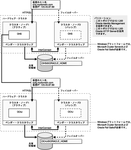

6.1.2 アクティブ-パッシブ・トポロジ: OracleAS Cold Failover Cluster
Oracle Application Serverでは、OracleAS Cold Failover Cluster環境のすべてのコンポーネントでアクティブ-パッシブ・モデルを利用できます。OracleAS Cold Failover Clusterトポロジでは、2つのOracle Application Serverインスタンスが同じアプリケーションのワークロードを処理するように構成されますが、常に一方のインスタンスのみがアクティブになります。パッシブなインスタンスは、アクティブなインスタンスに障害が発生した場合にのみ実行されます(つまり、アクティブになります)。これらのインスタンスは、ハードウェア・クラスタ内のノードで実行されます。
OracleAS Cold Failover Clusterトポロジの一般的なプロパティは次のとおりです。
OracleAS Cold Failover Clusterトポロジの利点は次のとおりです。
OracleAS Cold Failover Cluster構成の作成方法については、6.4項「アクティブ-パッシブ・トポロジの作成」を参照してください。

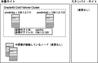

6.1.3 OracleAS Disaster Recovery
OracleAS Disaster Recovery構成には、次の特性があります。
詳細は、6.5項「OracleAS Disaster Recovery構成の作成」を参照してください。

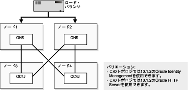

次の図は、2つのアクティブ-アクティブ・トポロジを示しています。この2つのトポロジは、Oracle HTTP ServerとOC4Jを同じOracleホームにインストールするか、または別々のOracleホームにインストールするかで異なります。
図6-1は、Oracle HTTP ServerとOC4Jを同じOracleホームにインストールしたアクティブ-アクティブ・トポロジを示しています。図6-2は、Oracle HTTP ServerとOC4Jを別のOracleホームにインストールしたアクティブ-アクティブ・トポロジを示しています。
図6-1    Oracle HTTP ServerとOC4Jが同じOracleホームにインストールされているアクティブ-アクティブ・トポロジ

6.3.2 アクティブ-アクティブ・トポロジのOracleAS Cluster
アクティブ-アクティブ・トポロジのOracle Application Serverインスタンスはすべて同じクラスタに属します。Oracle HTTP Serverは、同じクラスタに属するOC4Jインスタンスにのみアプリケーションのリクエストを転送します。

図6-3は、Oracle Application ServerのOracleホームを共有記憶域にインストールしたアクティブ-パッシブ・トポロジの図を示しています。このOracleホームには、Oracle HTTP ServerとOC4Jの両方が格納されています。図6-4は、分散型のアクティブ-パッシブ・トポロジを示しています。ここでは、Oracle HTTP ServerとOC4Jが別々のOracleホームにインストールされています。
図6-3    Oracle HTTP ServerとOC4Jが同じOracleホームにインストールされているアクティブ-パッシブ・トポロジ
画像の説明
図6-4    Oracle HTTP ServerとOC4Jが別々のOracleホームにインストールされているアクティブ-パッシブ・トポロジ
画像の説明

OracleAS Disaster Recoveryシステムの本番サイトでOracleAS Infrastructureを設定し、OracleAS Cold Failover Cluster構成で実行できます。この場合、1つのハードウェア・クラスタに2つのノードがあり、OracleAS Infrastructureを共有ディスクにインストールします。詳細は、10g リリース2(10.1.2)のOracle Application Serverインストレーション・ガイドの第11章「高可用性環境へのインストール: OracleAS Cold Failover Cluster」を参照してください。
図6-8    OracleAS Cold Failover Cluster構成内のインフラストラクチャ

この環境でOracleAS Cold Failover Clusterを設定するには、本番サイト上のasinfra.ashaに対して(物理IPアドレスのかわりに)仮想IPアドレスを使用します。次の例では、138.1.2.120が仮想IPアドレスであると仮定します。
asmid1.asha          IN  A  138.1.2.333
asmid2.asha          IN  A  138.1.2.444
asinfra.asha         IN  A  138.1.2.120         仮想IPアドレス
remote_infra.asha    IN  A  213.2.2.110
スタンバイ・サイトでは、asinfra.ashaには引き続き物理IPアドレスを使用しますが、remote_infra.ashaには仮想IPアドレスを使用します。
asmid1.asha          IN  A  213.2.2.330
asmid2.asha          IN  A  213.2.2.331
asinfra.asha         IN  A  213.2.2.110         物理IPアドレス
remote_infra.asha    IN  A  138.1.2.120         仮想IPアドレス
