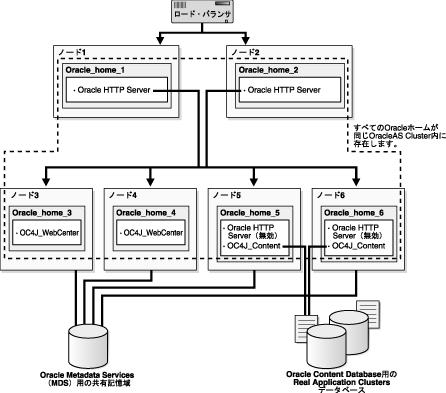

次の図は、2つのアクティブ-アクティブ・トポロジを示しています。この2つのトポロジは、Oracle HTTP Server、Oracle WebCenter FrameworkおよびOracle Content DBを同じOracleホームにインストールするか、別々のOracleホームにインストールするかという点が異なります。
図6-1は、Oracle HTTP Server、Oracle WebCenter FrameworkおよびOracle Content DBを同じOracleホームにインストールしたアクティブ-アクティブ・トポロジを示しています。図6-2は、Oracle HTTP Server、Oracle WebCenter FrameworkおよびOracle Content DBを別々のOracleホームにインストールしたアクティブ-アクティブ・トポロジを示しています。
図6-1    Oracle HTTP ServerおよびWebCenter Suiteが同じOracleホームにインストールされているアクティブ-アクティブ・トポロジ
画像の説明
図6-2    Oracle HTTP Server、Oracle WebCenter FrameworkおよびOracle Content DBが別々のOracleホームにインストールされているアクティブ-アクティブ・トポロジ
画像の説明

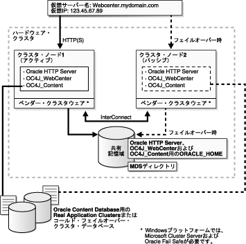

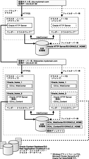

Oracleホームは共有記憶域にインストールします。アクティブ-パッシブ・トポロジの実行時には、1つのノードのみがアクティブになります。もう1つのノードはパッシブになります。アクティブ・ノードは共有記憶域をマウントすることにより、ファイルにアクセスしてすべてのプロセスを実行し、すべてのリクエストを処理します。クライアントは、仮想ホスト名を介してアクティブ・ノードにアクセスします。クライアントは、トポロジ内のノードの物理的なホスト名を認識する必要はありません。
なんらかの理由によりアクティブ・ノードに障害が起きると、フェイルオーバー・イベントが発生し、パッシブ・ノードが引き継いでアクティブ・ノードとなります。このノードは共有記憶域をマウントしてすべてのプロセスを実行し、すべてのリクエストを処理します。仮想ホスト名とIPは、このパッシブ・ノードを指すようになります。クライアントは仮想ホスト名を使用してノードにアクセスするため、そのリクエストを処理しているのがパッシブ・ノードであることを認識しません。
フェイルオーバーを可能にするには、ノードがハードウェア・クラスタに属している必要があります。

アクティブ-パッシブ・トポロジの図
図6-3は、Oracle Application ServerのOracleホームを共有記憶域にインストールしたアクティブ-パッシブ・トポロジの図を示しています。このOracleホームには、Oracle HTTP ServerおよびWebCenter Suiteの両方が格納されています。図6-4は、分散型のアクティブ-パッシブ・トポロジを示しています。ここでは、Oracle HTTP Server、Oracle WebCenter FrameworkおよびOracle Content DBが別々のOracleホームにインストールされています。このトポロジは、ノードがWeb層とアプリケーション層に分けられ、それらの層内のノードがファイアウォールで分離されている場合に使用できます。
MDSディレクトリは、共有記憶域に構成する必要があります。

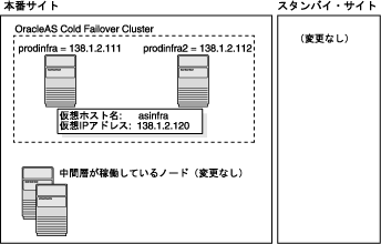

6.5.2.4 本番サイトでOracleAS Cold Failover Clusterを使用する場合(OracleAS 10.1.2.n.nのみ)
注意:
このインストールは、OracleASリリース10.1.2.n.n環境で実行する必要があります。n.nは0.0以上を表します。この情報は、情報目的でのみ提供されます。
OracleAS Disaster Recoveryシステムの本番サイトでOracleAS Infrastructureを設定し、OracleAS Cold Failover Cluster構成で実行できます。この場合、1つのハードウェア・クラスタに2つのノードがあり、OracleAS Infrastructureを共有ディスクにインストールします。詳細は、10g リリース2(10.1.2)のOracle Application Serverインストレーション・ガイドで、第11章「高可用性環境へのインストール: OracleAS Cold Failover Cluster」を参照してください。
図6-8    OracleAS Cold Failover Cluster構成内のインフラストラクチャ
画像の説明
この環境でOracleAS Cold Failover Clusterを設定するには、本番サイト上のasinfra.ashaに対して(物理IPアドレスのかわりに)仮想IPアドレスを使用します。次の例では、138.1.2.120が仮想IPアドレスであると仮定します。
asmid1.asha          IN  A  138.1.2.333
asmid2.asha          IN  A  138.1.2.444
asinfra.asha         IN  A  138.1.2.120         仮想IPアドレス
remote_infra.asha    IN  A  213.2.2.110
スタンバイ・サイトでは、asinfra.ashaには引き続き物理IPアドレスを使用しますが、remote_infra.ashaには仮想IPアドレスを使用します。
asmid1.asha          IN  A  213.2.2.330
asmid2.asha          IN  A  213.2.2.331
asinfra.asha         IN  A  213.2.2.110         物理IPアドレス
remote_infra.asha    IN  A  138.1.2.120         仮想IPアドレス
