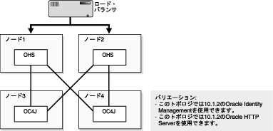

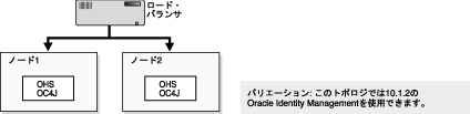

次の図は、2つのアクティブ-アクティブ・トポロジを示しています。この2つのトポロジは、Oracle HTTP ServerとOC4Jを同じOracleホームにインストールするか、または別々のOracleホームにインストールするかで異なります。
図6-1は、Oracle HTTP ServerとOC4Jを同じOracleホームにインストールしたアクティブ-アクティブ・トポロジを示しています。図6-2は、Oracle HTTP ServerとOC4Jを別のOracleホームにインストールしたアクティブ-アクティブ・トポロジを示しています。
図6-1    Oracle HTTP ServerとOC4Jが同じOracleホームにインストールされているアクティブ-アクティブ・トポロジ
画像の説明
図6-2    Oracle HTTP ServerとOC4Jが別々のOracleホームにインストールされているアクティブ-アクティブ・トポロジ
画像の説明

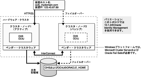

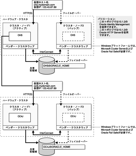

アクティブ-パッシブ・トポロジの図
図6-3は、Oracle Application ServerのOracleホームを共有記憶域にインストールしたアクティブ-パッシブ・トポロジの図を示しています。このOracleホームには、Oracle HTTP ServerとOC4Jの両方が格納されています。図6-4は、分散型のアクティブ-パッシブ・トポロジを示しています。ここでは、Oracle HTTP ServerとOC4Jが別々のOracleホームにインストールされています。
図6-3    Oracle HTTP ServerとOC4Jが同じOracleホームにインストールされているアクティブ-パッシブ・トポロジ
画像の説明
図6-4    Oracle HTTP ServerとOC4Jが別々のOracleホームにインストールされているアクティブ-パッシブ・トポロジ
画像の説明

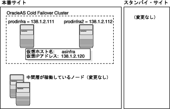

OracleAS Cold Failover Cluster環境の本番サイトにOracleAS Infrastructureを設定し、この環境を少し変更できます。詳細は、6.5.2.4項「本番サイトでOracleAS Cold Failover Clusterを使用する場合(OracleAS 10.1.2.n.nのみ)」を参照してください。

図6-8    OracleAS Cold Failover Cluster構成内のインフラストラクチャ
画像の説明
この環境でOracleAS Cold Failover Clusterを設定するには、本番サイト上のasinfra.ashaに対して(物理IPアドレスのかわりに)仮想IPアドレスを使用します。次の例では、138.1.2.120が仮想IPアドレスであると仮定します。
asmid1.asha          IN  A  138.1.2.333
asmid2.asha          IN  A  138.1.2.444
asinfra.asha         IN  A  138.1.2.120         this is a virtual IP address
remote_infra.asha    IN  A  213.2.2.110
スタンバイ・サイトでは、asinfra.ashaには引き続き物理IPアドレスを使用しますが、remote_infra.ashaには仮想IPアドレスを使用します。
asmid1.asha          IN  A  213.2.2.330
asmid2.asha          IN  A  213.2.2.331
asinfra.asha         IN  A  213.2.2.110         physical IP address
remote_infra.asha    IN  A  138.1.2.120         virtual IP address
