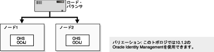

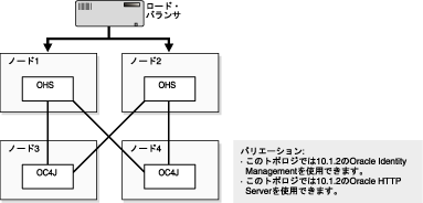

アクティブ-アクティブ・トポロジの図
次の図は、2つのアクティブ-アクティブ・トポロジを示しています。この2つのトポロジは、Oracle HTTP ServerとOC4Jを同じOracleホームにインストールするか、または別々のOracleホームにインストールするかで異なります。
図6-1は、Oracle HTTP ServerとOC4Jを同じOracleホームにインストールしたアクティブ-アクティブ・トポロジを示しています。図6-2は、Oracle HTTP ServerとOC4Jを別のOracleホームにインストールしたアクティブ-アクティブ・トポロジを示しています。
図6-1    Oracle HTTP ServerとOC4Jが同じOracleホームにインストールされているアクティブ-アクティブ・トポロジ
画像の説明
図6-2    Oracle HTTP ServerとOC4Jが別々のOracleホームにインストールされているアクティブ-アクティブ・トポロジ
画像の説明

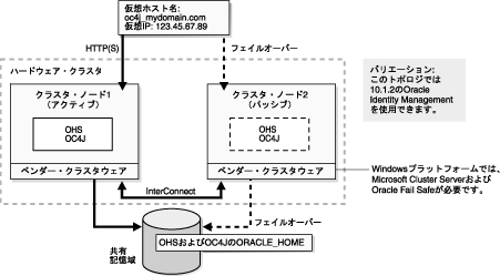

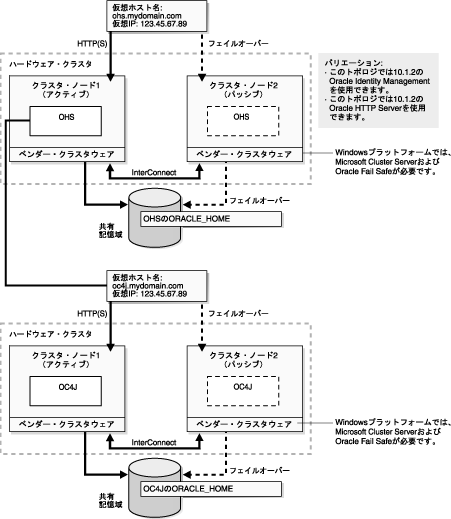

図6-3は、Oracle Application ServerのOracleホームを共有記憶域にインストールしたアクティブ-パッシブ・トポロジの図を示しています。このOracleホームには、Oracle HTTP ServerとOC4Jの両方が格納されています。図6-4は、分散型のアクティブ-パッシブ・トポロジを示しています。ここでは、Oracle HTTP ServerとOC4Jが別々のOracleホームにインストールされています。
図6-3    Oracle HTTP ServerとOC4Jが同じOracleホームにインストールされているアクティブ-パッシブ・トポロジ
画像の説明
図6-4    Oracle HTTP ServerとOC4Jが別々のOracleホームにインストールされているアクティブ-パッシブ・トポロジ
