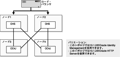

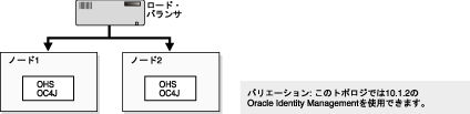

次の図は、2つのアクティブ-アクティブ・トポロジを示しています。この2つのトポロジは、Oracle HTTP ServerとOC4Jを同じOracleホームにインストールするか、または別々のOracleホームにインストールするかで異なります。
図6-1は、Oracle HTTP ServerとOC4Jを同じOracleホームにインストールしたアクティブ-アクティブ・トポロジを示しています。図6-2は、Oracle HTTP ServerとOC4Jを別のOracleホームにインストールしたアクティブ-アクティブ・トポロジを示しています。
図6-1    Oracle HTTP ServerとOC4Jが同じOracleホームにインストールされているアクティブ-アクティブ・トポロジ

図6-2    Oracle HTTP ServerとOC4Jが別々のOracleホームにインストールされているアクティブ-アクティブ・トポロジ

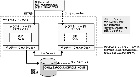

6.4.1 アクティブ-パッシブ・トポロジ: 概要
アクティブ-パッシブ・トポロジは、次のコンポーネントで構成されます。
Oracleホームは共有記憶域にインストールします。アクティブ-パッシブ・トポロジの実行時には、1つのノードのみがアクティブになります。もう1つのノードはパッシブになります。アクティブ・ノードは共有記憶域をマウントすることにより、ファイルにアクセスしてすべてのプロセスを実行し、すべてのリクエストを処理します。クライアントは、仮想ホスト名を介してアクティブ・ノードにアクセスします。クライアントは、トポロジ内のノードの物理的なホスト名を認識する必要はありません。
なんらかの理由によりアクティブ・ノードに障害が起きると、フェイルオーバー・イベントが発生し、パッシブ・ノードが引き継いでアクティブ・ノードとなります。このノードは共有記憶域をマウントしてすべてのプロセスを実行し、すべてのリクエストを処理します。仮想ホスト名とIPは、このパッシブ・ノードを指すようになります。クライアントは仮想ホスト名を使用してノードにアクセスするため、そのリクエストを処理しているのがパッシブ・ノードであることを認識しません。
フェイルオーバーを可能にするには、ノードがハードウェア・クラスタに属している必要があります。
注意:
OracleAS Cold Failover Clusterトポロジの各ノードのローカル記憶域にOracleホームをインストールすることはできません。Oracleホームは共有記憶域にインストールする必要があります。
ベンダー・クラスタウェア
アクティブ-パッシブ・トポロジの2つのノードはハードウェア・クラスタに属します。通常、このハードウェア・クラスタにはベンダー・クラスタウェアが含まれています。動作が保証されているクラスタウェアのリストは、OTN(Oracle Technology Network)のWebサイト(http://www.oracle.com/technology)にあります。
これらの製品は、トポロジ内の両方のノード(アクティブとパッシブ)にインストールする必要があります。

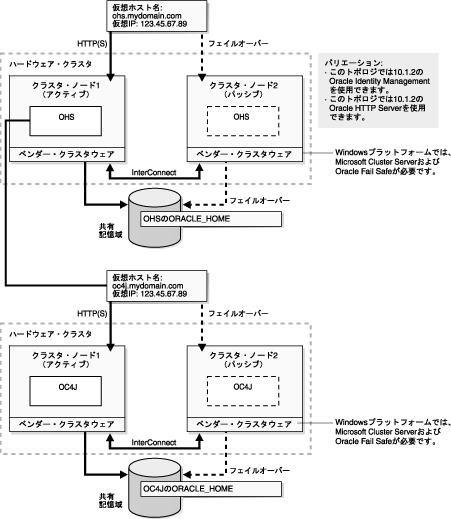

アクティブ-パッシブ・トポロジの図
図6-3は、Oracle Application ServerのOracleホームを共有記憶域にインストールしたアクティブ-パッシブ・トポロジの図を示しています。このOracleホームには、Oracle HTTP ServerとOC4Jの両方が格納されています。図6-4は、分散型のアクティブ-パッシブ・トポロジを示しています。ここでは、Oracle HTTP ServerとOC4Jが別々のOracleホームにインストールされています。
図6-3    Oracle HTTP ServerとOC4Jが同じOracleホームにインストールされているアクティブ-パッシブ・トポロジ
画像の説明
図6-4    Oracle HTTP ServerとOC4Jが別々のOracleホームにインストールされているアクティブ-パッシブ・トポロジ
画像の説明
