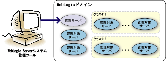

図 1-1 に示すように、ドメインの基本的なインフラストラクチャは、1 つの管理サーバと任意の管理対象サーバおよびクラスタで構成されます。これらのコンポーネントについて、次の表で説明します。
表 1-1 ドメインのインフラストラクチャを構成するコンポーネント
機能
説明
管理サーバ
ドメインには、管理サーバとしてコンフィグレーションされた WebLogic Server インスタンスが 1 つ含まれています。管理サーバは、ドメインを管理し、WebLogic Server の管理ツールへのアクセスを提供する中枢として機能する。WebLogic Server の管理ツールには、以下のようなツールがある (ただし、これらは一部にすぎない)。

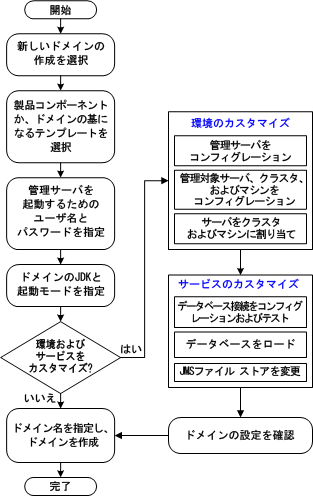

コンフィグレーション ウィザードでは、ドメインに組み込む製品コンポーネントを選択するか、ドメイン テンプレートを使って、対象の環境で使用するドメインを手順に従って作成できます。必要に応じて、特定の環境の要件に合わせてドメインをカスタマイズすることもできます。そのために、管理対象サーバ、クラスタ、およびマシン定義を追加してコンフィグレーションしたり、事前定義済みの JDBC データ ソースや JMS ファイル ストア ディレクトリをカスタマイズしたりできます。ドメインのカスタマイズは次のような場合に行います。
図 1-3 は、コンフィグレーション ウィザードを使用して新しいドメインを作成するときに必要な手順を示しています。
図 1-3 新しいドメイン作成のロードマップ
新しいドメイン作成のロードマップ

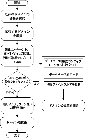

図 1-4 は、コンフィグレーション ウィザードを使用して既存のドメインを拡張するときに必要な手順を示しています。
図 1-4 既存のドメイン拡張のロードマップ
既存のドメイン拡張のロードマップ
