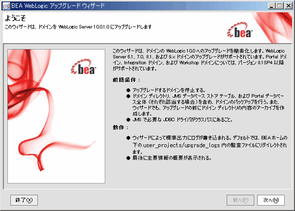

      以下の図に示すようにドメイン アップグレード ウィザードが起動されます。
      図 1-1 WebLogic アップグレード ウィザード
  3. [次へ] をクリックして続行します。
