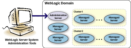

ドメインは WebLogic Server の基本的な管理単位です。 ドメインは、1 つまたは複数の WebLogic Server インスタンス、および論理的に関連し、1 つの単位としてまとめて管理されるリソースとサーバで構成されます。
図 1-1 WebLogic のドメイン構造
WebLogic のドメイン構造
上の図に示したように、ドメインの基本的なインフラストラクチャは、1 つの 管理サーバと任意の管理対象サーバおよびクラスタで構成されます。 これらのコンポーネントについて、次の表で説明します。

管理サーバ
ドメインには、必ず 1 つの WebLogic Server インスタンスが管理サーバとしてコンフィグレーションされている。 管理サーバは、ドメインを管理し、WebLogic Server の管理ツールへのアクセスを提供する中枢として機能する。 WebLogic Server の管理ツールには、以下のようなツールがある (ただし、これらは一部にすぎない)。
  • WebLogic Server Administration Console - 管理サーバのグラフィカル ユーザ インタフェース
  • WebLogic Server ノード マネージャ - サーバ インスタンス (管理サーバおよび管理対象サーバの両方) のリモートでの起動と停止、モニタ、予期しない障害発生後の自動再起動を可能にする Java プログラム
WebLogic Server 管理ツールの詳細については、次の URL にある『WebLogic Server および WebLogic Express の紹介』の「システム管理ツールおよび API の概要」を参照。
管理対象サーバ
ドメイン内のその他すべての WebLogic Server インスタンスは管理対象サーバと呼ばれる。 管理対象サーバは、アプリケーション コンポーネントおよびリソースをホストする。これらもまた、ドメインの一部としてデプロイおよび管理される。 WebLogic Server インスタンスが 1 つだけのドメインでは、その 1 台のサーバが管理サーバと管理対象サーバの両方の役割を果たす。
クラスタ
ドメインには WebLogic Server クラスタを組み入れることもできる。WebLogic Server クラスタはサーバ インスタンスのグループであり、互いに連携してアプリケーションのスケーラビリティと高可用性を実現する。 クラスタはパフォーマンスを向上させると共に、サーバ インスタンスが使用できなくなった場合にフェイルオーバを提供できる。 クラスタ内のサーバは、同一のマシンで実行することも、異なるマシンに配置することもできる。 クライアントには、クラスタは 1 つの WebLogic Server インスタンスとして表示される。

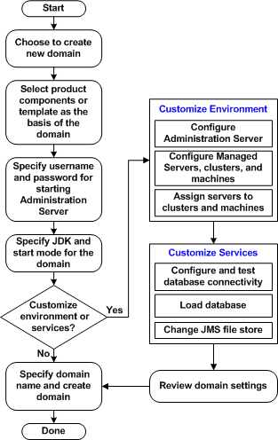

コンフィグレーション ウィザードを使用した新しいドメイン作成の概要
コンフィグレーション ウィザードでは、ドメインに組み込む製品コンポーネントを選択するか、ドメイン テンプレートを使って、対象の環境で使用するドメインを手順に従って作成できます。 必要に応じて、特定の環境の要件に合わせてドメインをカスタマイズすることもできます。そのために、管理対象サーバ、クラスタ、およびマシン定義を追加してコンフィグレーションしたり、事前定義済みの JDBC データ ソースや JMS ファイル ストア ディレクトリをカスタマイズしたりできます。 ドメインのカスタマイズは次のような場合に行います。
図 1-3 は、コンフィグレーション ウィザードを使用して新しいドメインを作成するときに必要な手順を示しています。
図 1-3 新しいドメイン作成のロードマップ

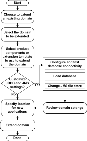

コンフィグレーション ウィザードによるドメイン拡張の概要
事前に定義されたアプリケーションとサービスを追加するか、追加の製品コンポーネント機能を組み込んで、既存のドメインを拡張することもできます。 たとえば、基本の WebLogic Server ドメインを作成した後、WebLogic Portal を追加する場合は、WebLogic Portal 拡張を使用してドメインを拡張できます。
コンフィグレーション ウィザードを使用してドメインを拡張するには、拡張するドメインのディレクトリを選択し、追加の製品コンポーネント機能を選択します。 または、追加のアプリケーションとサービスを組み込むために使用する拡張テンプレートを指定して、既存のドメインを拡張することができます。 データベースの JDBC 接続をカスタマイズしたり、JMS ファイル ストアを変更したりすることもできます。 コンフィグレーション ウィザードで入力した値に基づいて、ドメイン ディレクトリにある config.xml などのコンフィグレーション関連ファイルとその他すべての生成済みコンポーネントが、必要に応じて更新されます。
図 1-4 は、コンフィグレーション ウィザードを使用して既存のドメインを拡張するときに必要な手順を示しています。
