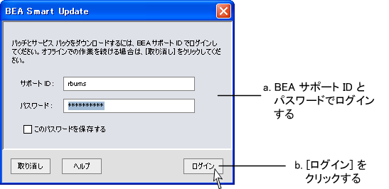

  3. BEA カスタマサポートにログインします。

  6. [ログイン] ダイアログ ボックス

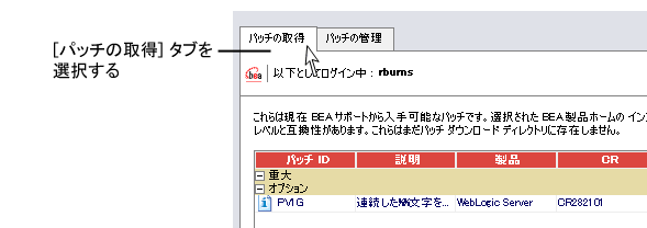

  7. [パッチの取得] タブを選択します。

  10. [パッチの取得] タブ

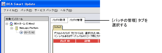

  12. [パッチの管理] タブを選択します。

  15. [パッチの管理] タブを選択する

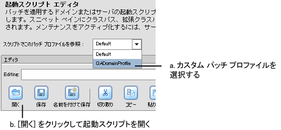

  7. カスタム パッチ プロファイル内のパッチを参照するように起動スクリプトを修正するために、起動スクリプト エディタを実行します。
  8. カスタム パッチ プロファイル用に作成されたタブ
  9. [スクリプト エディタの起動] ダイアログ ボックスで、作成したカスタム パッチ プロファイルを選択し、[開く] をクリックして起動スクリプトを開きます。
  10. 起動スクリプト エディタを実行するためのメニュー オプション
  11. 目的のドメイン、クラスタ、またはサーバの実行時にカスタム パッチ プロファイル内のパッチが使用されるようにするために、適切な起動スクリプトを開きます。次の表の domain_home はドメインのルート ディレクトリへのパスを表しています。

    例 : テスト エンジニアは、QA ドメインからカスタム パッチ プロファイルを参照する必要があるため、setDomainEnv.cmd スクリプトを開きます。このスクリプトは、そのドメインに限り、すべてのサーバの環境を設定します。パッチの適用範囲を特定のサーバ インスタンスに制限する必要がない限り、通常は setDomainEnv を使用してカスタム パッチ プロファイルを参照することをお勧めします。

    この行を、起動スクリプト エディタの下部パネル内に生成された次のコードで置き換えます。
    SET PATCH_CLASSPATH=%BEA_HOME%\patch_weblogic920\profiles\QADomainProfile\sys_manifest_classpath\weblogic_patch.jar
    次の例は、テスト エンジニアが setDomainEnv.cmd スクリプトに対して行う変更を示しています。
    [スクリプト エディタの起動] ダイアログ ボックスで、スクリプトから参照するカスタム パッチ プロファイルを選択し、[開く] をクリックして起動スクリプトを開きます。

setDomainEnv スクリプトを変更するときに、パッチ パス変数のプレースホルダを下に示されるスニペットと置き換えることができます。
