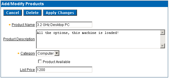

図5-2に示すとおり、「Product Available」アイテムがチェック・ボックスとして表示されます。

図5-3に示すとおり、ラベル「Product Available」がチェック・ボックスの右に表示されます。

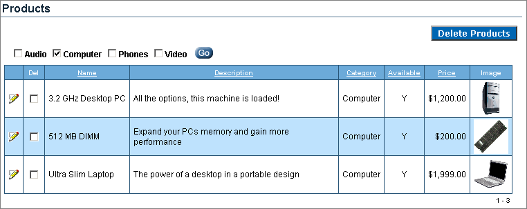

図5-4に示すとおり、ページの上部にあるカテゴリ・チェック・ボックスを選択してレポートをフィルタ処理できます。

ページを実行すると、レポートの上に「Delete Products」ボタンが表示されます。(図5-6を参照。)レポートから製品を削除するには、「Del」チェック・ボックスを選択して「Delete Products」をクリックします。
