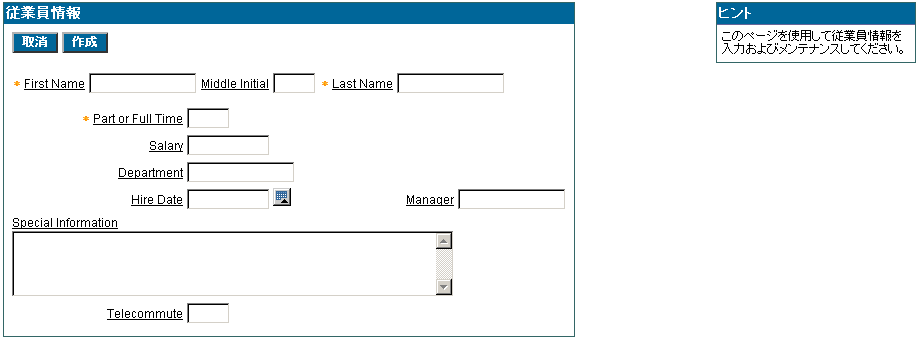

      図4-3 「プロンプト」、「新しい行」および「幅」属性を編集した後のHT_EMP
      frm_chg_item.gifの説明が続きます。
      frm_chg_item.gifの説明
    一部のアイテムが右端に配置されていることに注意してください。「Special Information」アイテムの幅が原因でこのように表示されます。Oracle HTML DBでは、リージョンが表としてレイアウトされ、各列の幅はその列のアイテムの表示幅によって決定されます。

  • 「Middle Initial」、「Last Name」および「Manager」アイテムでは、「新しい行」フィールドを「いいえ」に設定します。
    これによって、これらのアイテムは前のアイテムのすぐ後に同じ列で配置されます。この方法は、アイテムの横に埋込みボタンを配置する場合に便利です。この設定によって、テキスト・アイテムがつぶれたように見える可能性があることに注意してください。
  • 「Special Information」アイテムの「列スパン」フィールドを変更します。
    たとえば、「Special Information」アイテムの「列スパン」を5に設定すると、このアイテムの上下に複数のアイテムを表示できます。この変更によって、「Special Information」の上に3つのアイテム(「First Name」、「Middle Initial」および「Last Name」)が表示されます。
    ただし、「列スパン」を使用して名前の表示を修正すると、一貫性のあるレイアウトにならないことに注意してください。「Manager」アイテムは、「Middle Initial」と同じ列に位置したままです。「Manager」アイテムが「Middle Initial」より大きいため、「Last Name」は右端に位置したままです。これを修正するには、「Manager」アイテムの「列スパン」を3に変更して、このアイテムが「Special Information」の上に表示されるように変更します。

HTMLテキスト用の別のリージョンの追加
列および行にリージョンを表示するオプションがあります。次の演習では、別のリージョンを作成して、ユーザーにヒント・テキストを表示する方法について説明します。
ヒント・テキストを表示するリージョンを作成するには、次の手順を実行します。
  1. ページ900のページ定義にナビゲートします。
  2. 「リージョン」で、「作成」アイコンをクリックします。
  3. 「リージョン・タイプ」で、「HTML」を選択して「次へ」をクリックします。
  4. HTMLリージョン・コンテナのタイプを選択します。 「HTML」を選択して、「次へ」をクリックします。
  5. 「表示属性」で、次の手順を実行します。
    1. 「タイトル」に、Hintと入力します。
    2. 「リージョン・テンプレート」で、「サイドバー・リージョン」を選択します。
    3. 「表示ポイント」で、「ページ・テンプレートのリージョン位置3」を選択します。
    4. 「列」で、「3」を選択します。
    5. 「次へ」をクリックします。
  6. 「HTMLテキスト・リージョン・ソースを入力」で、次のように入力します。
    このページを使用して従業員情報を<br>
    入力およびメンテナンスしてください。
  7. 「リージョンの作成」をクリックします。
  8. 「ページの実行」アイコンをクリックして、ページを実行します。(図4-6を参照。)
    図4-6 「ヒント」リージョンが表示されたページ900
    frm_hint.gifの説明が続きます。
    frm_hint.gifの説明
