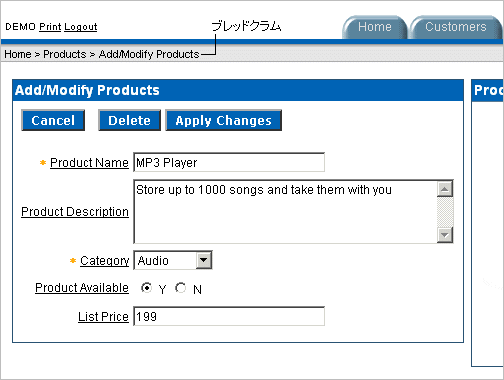

ブレッドクラムについて
ブレッドクラムは、アプリケーション内のどの部分が表示されているかを階層で示します。さらに、特定のブレッドクラムをクリックすると、すぐにページを表示できます。各ページの上部でナビゲーションの第2レベルとしてブレッドクラムを使用し、タブおよびリストなどの他のユーザー・インタフェース要素を補完します。
menu.gifの説明が続きます
menu.gifの説明
