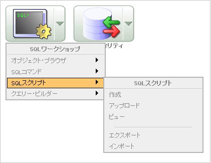

  2. SQLスクリプト・ページを表示するには、次のいずれかのステップを実行します。
    • 「SQLワークショップ」アイコン、「SQLスクリプト」の順にクリックし、SQLスクリプト・ページにドリルダウンします。
    • 「SQLワークショップ」アイコンの右側にある下矢印をクリックしてドロップ・ダウン・メニューを表示します。次に、「SQLスクリプト」メニュー・オプションを選択します。
    scripts.gifの説明が続きます。
    scripts.gifの説明
