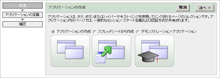

  3. 「作成」ボタンをクリックします。
    「アプリケーションの作成」ウィザードが表示されます。
    cr_app.gifの説明が続きます。
    cr_app.gifの説明
    ウィザード内の各ページには、ウィザードのタイトルが表示されます(「アプリケーションの作成」など)。また、各ウィザード・ページには、左側にステップの順序を示す一連のブロックが表示されます。ハイライト表示されているブロックは、現在実行中のステップです。
    bldap_wiz_steplst.gifの説明が続きます。
    進行状況がわかるように、これらの演習の各ステップは通常、ブロック・レベルで開始されます。 たとえば、「アプリケーションの作成」ウィザードの最初のステップは、「方法」という単語がハイライト表示されます。したがって、次のステップは「方法」から開始することになります。
  4. 「方法」で、デフォルトの「アプリケーションの作成」を受け入れて「次へ」をクリックします。

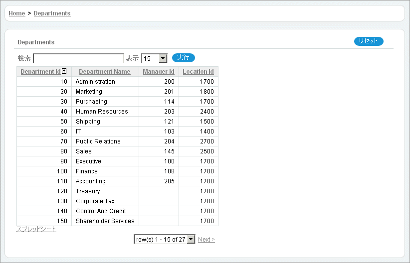

  3. 引き続きアプリケーションのプレビューを行うには、「ホーム」ページの「Departments」リンクをクリックします。
    「Departments」ページが表示されます。
    bldap_dept1.gifの説明が続きます。
    bldap_dept1.gifの説明
Application Expressには、特定のタスクを簡単に実行できる次のいくつかの機能が含まれています。
  • ブレッドクラム: ページの階層とパスを表示します。前のページに移動するには、ブレッドクラムをクリックします。
  • ソート: データをソートするには、列ヘッダーをクリックします。
  • 検索: データを入力して、表内のレコードを検索できます。検索では、大/小文字が区別されません。
  • 表示: ページに表示するレコード数を選択します。
  • スプレッドシート: リンクをクリックすると、データをCSVファイルに保存できます。
  • 次へおよび前へ: リンクをクリックすると、レコード・セット間を簡単に移動できます。
  • 行リスト: ページに表示するレコードのセットを選択します。

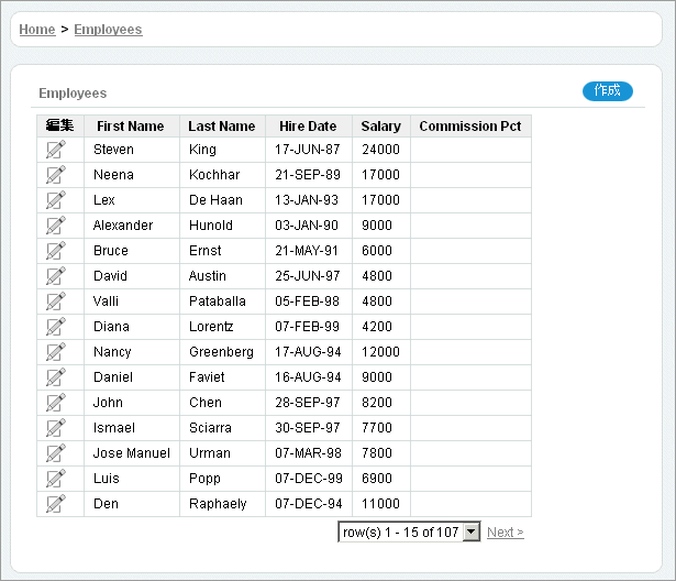

    「Employees」レポートが表示されます。
    bldap_empform.gifの説明が続きます。
    「Employees」レポートについては、次のことに注意してください。
    • 選択した「編集」アイコンが各行に表示されます。「編集」アイコンをクリックすると、従業員レコードを編集できます。
    • 「作成」ボタンが右上に表示されます。「作成」ボタンをクリックすると、基礎となる表に従業員を追加できます。
    • 「Employees」レポートには、指定した5つの列が含まれています。列を選択して変更を適用すると、Application Expressによりバックグラウンドで適切なSQLコードが作成され、この結果が生成されます。

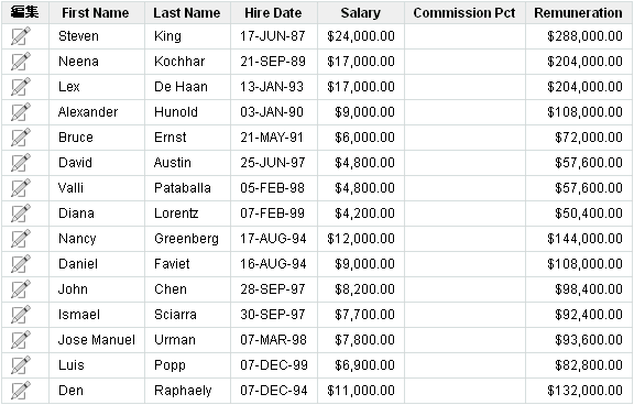

ページのプレビュー
ページのプレビューを行うには、ページの右上にある「ページの実行」アイコンをクリックします。新しい列「Remuneration」が追加されています。

  7. REMUNERATIONに対して、前述のステップを繰り返します。
  8. ページのプレビューを行うには、ページの右上にある「ページの実行」アイコンをクリックします。
    Salary列およびRemuneration列の数値は、ドル記号、カンマ、小数点が付いて表示され、正しい位置に配置されるようになりました。

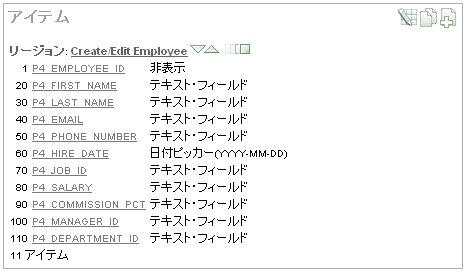

選択リストとして表示するためのアイテムの編集
LOVの作成後、選択リストとして表示されるように、これらのアイテムを編集する必要があります。 デフォルトでは、アイテムはテキスト・フィールドとして表示されます。
P4_JOB_ID、P4_MANAGER_IDおよびP4_DEPARTMENT_IDアイテムの名前も変更します。
ジョブ・アイテムを編集するには、次のステップを実行します。
  1. 「ページ・レンダリング」で、「アイテム」セクションまでスクロールします。
    item_sect.gifの説明が続きます。
    item_sect.gifの説明
    「アイテム」セクションでは、このページのすべてのアイテムが表示されます。現在は、2つのアイテムを除き、すべてのアイテムがデフォルト・タイプのテキスト・フィールドを示しています。
  2. 「P4_JOB_ID」をクリックします。

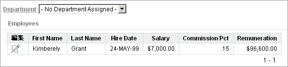

  6. 「Department」リストから、「No Department Assigned」を選択します。
    bldapp_nodptassgn.gifの説明が続きます。
    従業員のKimberely Grantが表示されます。この従業員は、現在部門に割り当てられていません。このため、部門の詳細は表示されません。 このフォームに表示されている1 - 1は、「Employees」レポートの一部であり、編集した「Department Details」リージョンの一部ではありません。

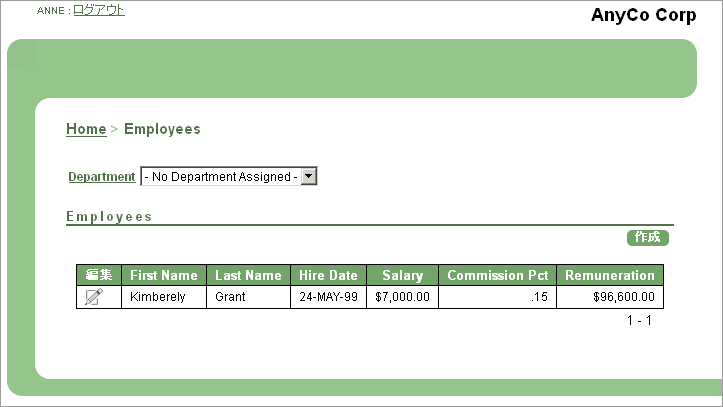

  11. 「切替えの確認」で、「テーマの切替え」をクリックします。
  12. ページを実行します。
    bldap_newtheme2.gifの説明が続きます。
    新しいカラー・スキームと表示レイアウトがすべてのページで表示されます。
