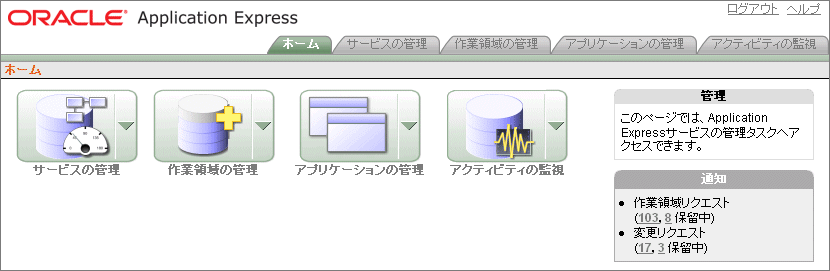

  1. Oracle Application Express管理サービスにログインします。
    管理サービスの「ホーム」ページが表示されます。
    adminsvc.gifの説明が続きます。
    adminsvc.gifの説明

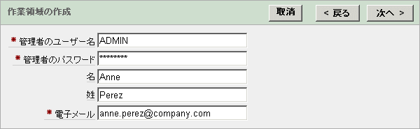

  6. 「管理者の指定」で、次の情報を入力します。
    1. 「管理者のユーザー名」で、デフォルトのADMINを受け入れるか、またはApplication Expressで使用する別のユーザー名を入力します。
      今回は、1ユーザーのみ、管理者としての自分用のアカウントを作成します。ユーザーを追加作成する場合の手順については、「ユーザー・アカウントの追加作成」を参照してください。
    2. 「管理者のパスワード」で、パスワードを大/小文字を区別して入力します。
    3. 有効な電子メール・アドレスなどの残りの情報を入力し、「次へ」をクリックします。
      Application Express環境の電子メール設定が構成されている場合、Oracle Application Expressにアクセスするためのログイン資格証明は、ここで入力した電子メール・アドレスに送信されます。
      cr_wkspc_admin.gifの説明が続きます。
  7. 選択内容を確認して、「作成」をクリックします。

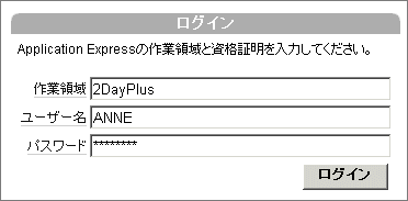

Oracle Application Expressにログインするには、次のステップを実行します。
  1. Webブラウザで、Oracle Application Expressの「ログイン」ページに移動します。 デフォルトでは、Oracle Application Expressは次のいずれかの場所にインストールされます。
    • 設定に埋込みPL/SQLゲートウェイを使用する場合:
      http://hostname:port/database_access_descriptor/apex
    • 設定でOracle HTTP(Apache)およびmod_plsqlを使用する場合:
      http://hostname:port/pls/database_access_descriptor/apex
    URLの説明は、「管理サービスへのログイン」を参照してください。
    「ログイン」ページが表示されます。
  2. 「ログイン」ページで、ログイン資格証明を入力します。
    login.gifの説明が続きます。
    login.gifの説明
  3. 「ログイン」をクリックします。
