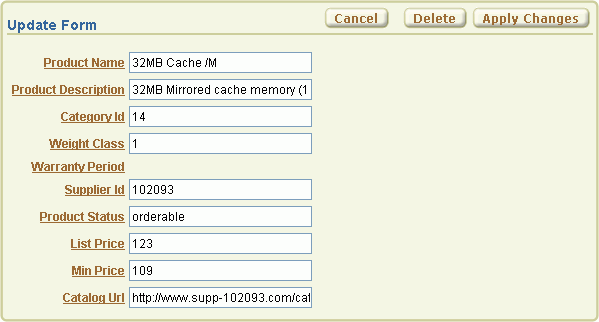

  3. 特定の製品の横にある「編集」アイコンをクリックします。図6-3に示すとおり、更新フォームが表示されます。

作成中のアプリケーションのページ2は、更新フォームです。この演習では、フォームを変更して「Warranty Period」フィールドを非表示にし、新しくチェック・ボックスを作成します。

最初に、「表示形式」属性を変更し、「Warranty Period」フィールドを非表示にします。
「Warranty Period」フィールドを非表示にするには、次のステップを実行します。
  1. 「開発者」ツールバーで「ページの編集2」をクリックします。
    ページ2のページ定義が表示されます。
  2. 「アイテム」セクションまでスクロールします。
  3. 「アイテム」で、「P2_WARRANTY_PERIOD」を選択します。
  4. 「名前」セクションの「表示形式」から、「非表示」を選択します。
  5. 「変更の適用」をクリックします。

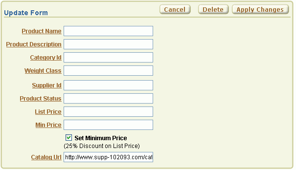

ページの実行
ページを実行するには、右上にある「ページの実行」アイコンをクリックします。図6-6に示すとおり、更新されたフォームが表示されます。新しく追加された「Set Minimum Price」チェック・ボックスを確認してください。

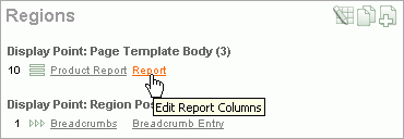

  3. 図6-7に示すように、「リージョン」で、「レポート」リンクをクリックします。
    図6-7 「レポート」リンク
    図6-7の説明が続きます。
    「図6-7 「レポート」リンク」の説明
    「レポート属性」ページが表示されます。このページを使用して、レポート・レイアウトを詳細に制御することができます。最初に、表示する列の数を変更します。
