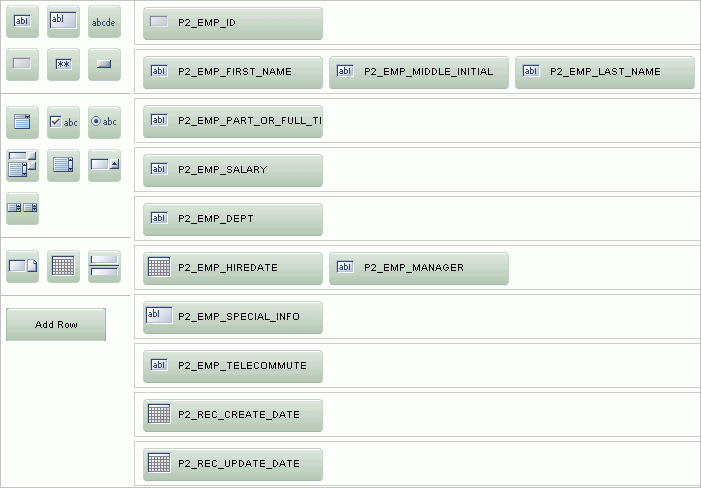

「ドラッグ・アンド・ドロップ・レイアウト」ページを使用して、対話形式で、特定の領域内でのアイテムの順序変更、選択するアイテム属性の変更、新しいアイテムの作成または既存のアイテムの削除を実行できます。この演習では、2つのアイテムを並べ替えます。
「HTML表の停止および開始」アイテムを追加するには、次のステップを実行します。
  1. 「開発者」ツールバーで「ページの編集2」をクリックします。
  2. 「アイテム」で、図5-7に示すとおり、「ドラッグ・アンド・ドロップ」アイコンをクリックします。
    図5-7 「ドラッグ・アンド・ドロップ」アイコン
    図5-7の説明が続きます。
    「図5-7 「ドラッグ・アンド・ドロップ」アイコン」の説明
    「ドラッグ・アンド・ドロップ・レイアウト」ページが表示されます。このページは、左側の「アイテム」パレットおよび右側の「レイアウト」リージョンに分かれています。
    図5-8 「ドラッグ・アンド・ドロップ・レイアウト」ページ
    図5-8の説明が続きます。
    「図5-8 「ドラッグ・アンド・ドロップ・レイアウト」ページ」の説明
  3. 「アイテム」パレットで、「表の停止および開始」アイコンを選択して、P2_EMP_IDアイテムを含む行の後ろにドロップします。
    1. 「アイテム」パレットのアイコンにマウスを移動し、「表の停止および開始」を検索します。アイテム・タイプにカーソルを移動すると、ツールチップが表示されます。
      図5-9 「表の停止および開始」アイテム・タイプ
      図5-9の説明が続きます。
      「図5-9 「表の停止および開始」アイテム・タイプ」の説明
    2. 「表の停止および開始」アイコンをクリックして、P2_EMP_IDの下にドラッグします。
    3. 「次へ」をクリックします。
      レポートが表示されます。P2_EMP_IDの下に新しい「HTML表の停止および開始」が表示されることに注意してください。
      図5-10 更新された「ドラッグ・アンド・ドロップ・レイアウト」ページ
      図5-10の説明が続きます。
      「図5-10 更新された「ドラッグ・アンド・ドロップ・レイアウト」ページ」の説明

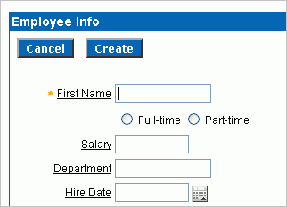

ラジオ・グループへのアイテムの変更
「Full-time」および「Part-time」アイテムの有効な選択肢は2つのみのため、このアイテムは、チェック・ボックスまたはラジオ・グループのいずれかに変更することをお薦めします。
「Full-time」および「Part-time」アイテムをラジオ・グループに変更するには、次のステップを実行します。
  1. ページ2のページ定義に移動します。「開発者」ツールバーで「ページの編集2」をクリックします。
  2. 「アイテム」で、「P2_EMP_PART_OR_FULL_TIME」を選択します。
    「ページ・アイテムの編集」ページが表示されます。
  3. 「名前」セクションに移動します。「表示形式」リストから、「ラジオ・グループ」を選択します。
  4. 「ラベル」セクションに移動します。次のように指定します。
    1. 「ラベル」で、「ラベル」フィールドのテキストを削除します。
    2. 「テンプレート」で、「ラベルなし」を選択します。
  5. 「LOV」で、静的LOVを作成します。次のように指定します。
    1. 「名前付きLOV」で、「名前付きLOVの選択」を選択します。
    2. 「LOV定義」に、次のように入力します。
      STATIC:Full-time;F,Part-time;P
    この定義は「Full-time」および「Part-time」というラベル付きの2つのラジオ・ボタンとして表示されますが、データベースに挿入される値はFまたはPのいずれかです。
  6. ページ上部の「変更の適用」をクリックします。
  7. 右上にある「ページの実行」アイコンをクリックします。図5-17に示すとおり、変更されたフォームが表示されます。
    図5-17 ラジオ・グループに変更された「Full-time」および「Part-time」アイテム
    図5-17の説明が続きます。
    「図5-17 ラジオ・グループに変更された「Full-time」および「Part-time」アイテム」の説明
    「Full-time」および「Part-time」が、1つの列に縦に並ぶラジオ・グループとして表示されていることに注意してください。これらのボタンは、横に並べて表示することができます。
「Full-time」および「Part-time」ラジオ・ボタンを横に並べて表示するには、次のステップを実行します。
  3. 「LOV」までスクロールします。
  4. 「列の数」に、2と入力します。
  5. ページ上部の「変更の適用」をクリックします。
  6. 「ページの実行」アイコンをクリックします。
    有効な値(「Full-time」および「Part-time」)の数と一致するようにこの設定を変更すると、図5-18に示すように、これらの値が横に並んで表示されます。
    図5-18 横に並べて表示された「Full-time」および「Part-time」アイテム
    図5-18の説明が続きます。
    「図5-18 横に並べて表示された「Full-time」および「Part-time」アイテム」の説明

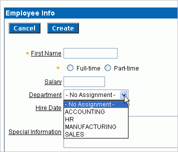

選択リストへのアイテムの変更
HT_EMP表の作成に使用したDDLでは、「Department」がチェック制約で検証されます。「Department」は、ラジオ・グループ、選択リストまたはポップアップLOVとして実装できます。
「Department」を選択リストに変更するには、次のステップを実行します。
  2. 「アイテム」で、「P2_EMP_DEPT」を選択します。
  3. 「名前」セクションの「表示形式」リストから、「選択リスト」を選択します。
    選択リストの他の選択肢は、ユーザーを別のページまたは選択した内容に基づくURLにリダイレクトするため、あるいは選択リストで選択した内容に基づいて他の情報を取得する必要がある場合に使用するカレント・ページを送信するためのいずれかの目的で使用されます。
  4. 「LOV」までスクロールします。
      STATIC:SALES,ACCOUNTING,MANUFACTURING,HR
    3. 「NULLを表示」で、「はい」を選択します。
    4. 「NULL表示値」に、次のように入力します。
      - No Assignment -
      最後の2つのステップによって、EMP_DEPT列にNULLを含めることができるようになります。選択リストを実装し、NULLを指定できる列を含める場合は、常に、「NULLを表示」を「はい」に設定することをお薦めします。これを行わなかった場合、アイテムは、選択リストの最初のアイテムにデフォルトで設定されます。
  7. 「ページの実行」アイコンをクリックします。
    図5-19に示すとおり、更新されたフォームが表示されます。
    図5-19 選択リストに変更された「Department」
    図5-19の説明が続きます。
    「図5-19 選択リストに変更された「Department」」の説明
