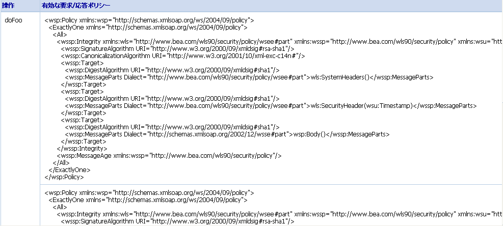

以下の図に示すように、WS-Policy ステートメントを使用してプロキシ サービスまたはビジネス サービスをコンフィグレーションした場合、Oracle Service Bus Console に有効ポリシーが表示されます (読み込み専用)。
