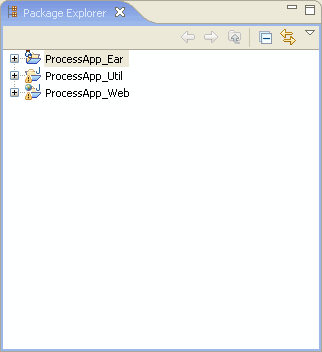

チュートリアルのプロセス アプリケーションが作成されて [パッケージ・エクスプローラー] ペインに表示されます (図 2-1 を参照)。
チュートリアル : 見積り要求プロセス アプリケーションの詳細については、「チュートリアル : 初めてのビジネス プロセス設計」を参照してください。

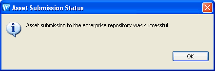

Oracle Enterprise Repository との接続が確立されると、[エンタープライズ リポジトリへの接続が成功しました] というメッセージが表示されます。

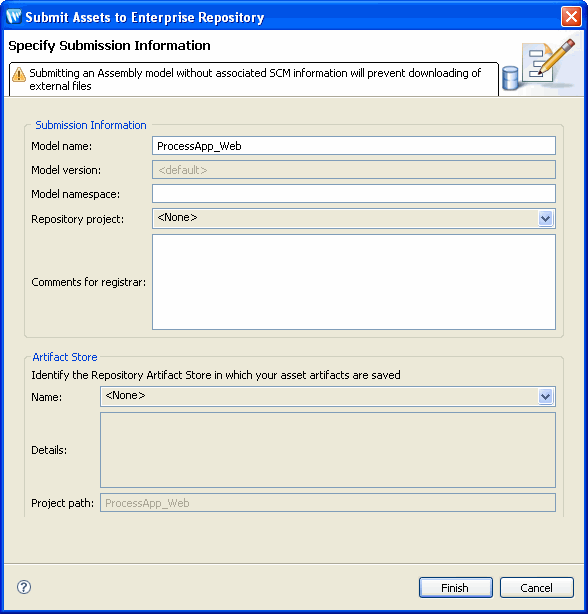

[エンタープライズ リポジトリへの資産の送信] ダイアログが表示されます (図 2-4 を参照)。
注意 : | このダイアログは、プロジェクトを送信したときに、リポジトリが現在のプロジェクト内の未解決の参照と、Oracle Enterprise Repository にすでに存在するサービスとを一致させようと試みたところ、一致処理が失敗した場合に表示されます。 |

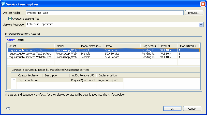

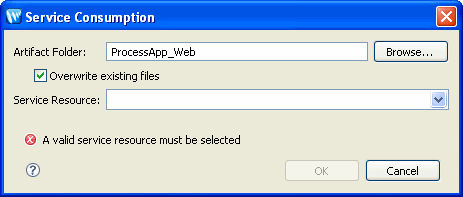

[サービス消費] ウィンドウが表示されます (図 2-6)。

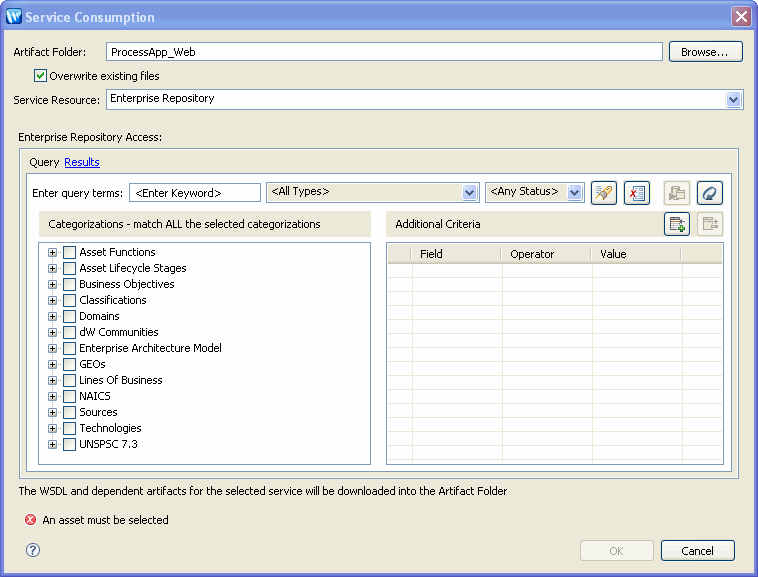

[Enterprise Repository アクセス] ビューが表示されます (図 2-7 を参照)。
[結果] ペインに、[クエリ] ペインで作成された検索条件を満たすすべてのアセットが表示されます。すべてのクエリ結果に関する情報 (資産名、資産のタイプ、登録ステータスなど) が表示されます。詳細については、「Viewing and Querying Assets in the Repository」を参照してください。

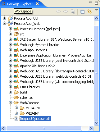

ProcessAPP_Web の下にソフトウェア資産 (WSDL) が生成されます (図 2-9 を参照)。
