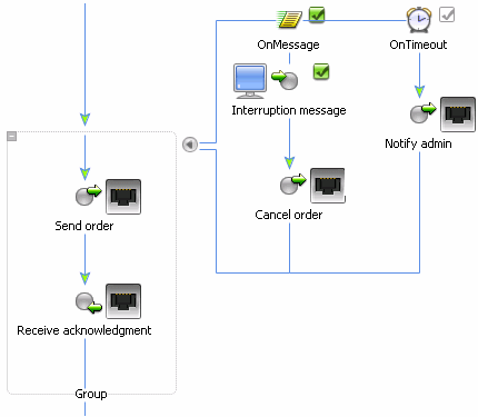

プロセス イベントのイベント ハンドラ
ビジネス プロセスのイベント選択ノード グループは、ビジネス プロセスが 1 つまたは複数のイベントの受信を待機するポイントを表します。イベント選択ノード グループの各ブランチの最初のノードでは、イベントの受信を処理します。着信イベント処理するために、イベント選択ノード グループの中に他のノードを設計できます。各ブランチはイベントまたはメッセージのイベント ハンドラとして機能します。
イベント選択ノードは、複数のイベントの受信を待機するビジネス プロセス上のポイントに作成する必要があります。イベント選択ノードを使用してビジネス プロセスを開始する場合は、クライアント要求ノード、戻り値のあるクライアント要求ノード、およびサブスクリプション ノードを含めることができます。ビジネス プロセスの開始ノード以外の場所にあるイベント選択ノードには、クライアント要求ノードとコントロール受信ノードを含めることができます。イベント選択ノードにタイマー ブランチを追加して、指定したタイムアウトの後にそのブランチを開始することもできます。
次のようなイベントがあります。
OnMessage および OnTimeout イベント ハンドラによって、外部イベントによるプロセスの中断が発生します。外部イベントは OnMessage および OnTimeout イベント ハンドラを使用してプロセスを中断します。OnMessage イベント ハンドラはクライアント要求を受信できます。
図 4-1 は、OnMessage および OnTimeout イベント ハンドラの使用例を示しています。
図 4-1 OnMessage および OnTimeout イベント ハンドラの例

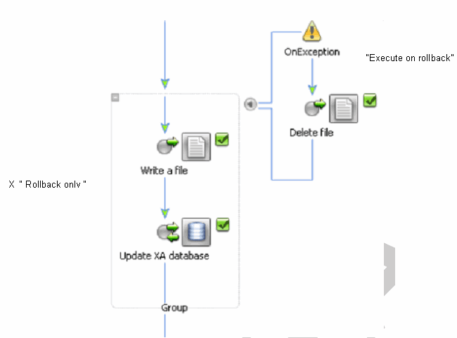

電子メール コントロールのようなトランザクション非対応のコントロールでは、トランザクションをサポートしません。トランザクション非対応のコントロールの場合は、例外処理についての方策を取る必要があります。コントロールがトランザクション対応である場合は、自動ロールバックを使用します。これに対し、トランザクション非対応のコントロールの場合は捕捉された例外を使用して、ビジネス上の問題に基づいてエラーを処理します。
原子性、一貫性、独立性、持続性 (ACID) および XA トランザクションのサポートに加えて、JPD では補正もサポートしています。補正を提供するトランザクション ブロックは rollback only とマークされないようにする必要があります。そのトランザクション ブロック用の例外ハンドラを定義して、execute on rollback 例外ハンドラ プロパティを有効にします。このような場合に、トランザクションが失敗すると、例外ハンドラ パスが最初に実行されます。このパスでは取り消しや補正のロジックを定義できます。図 4-2 は、トランザクション非対応コントロールの例を示しています。
図 4-2 トランザクション非対応コントロール
トランザクション非対応コントロール
表 4-3 は、JPD のトランザクションの特性を決定するための高度なガイドラインのリストです。
表 4-3 JPD のトランザクションの特性に関する高度な設計ガイドライン
高度な設計ガイドライン
説明
トランザクションの補正の自動実行を、細心の注意を払って実装する。
設計レベルでは、この逆を実装するのは非常に簡単なように見える。問題が生じるのは補足が失敗した場合であり、障害からの回復が問題となる。こうした状況の解決策は不明確な場合が多い。デフォルトの設計ルールは、警告を発生させて、解決策について手動で判断する方法である。
問題を捕捉して必要なトランザクションの決定を行うために、プロセスに例外ハンドラを配置する必要がある。
デフォルトのままにはせず、常に、例外を特定して解決策を決定する必要がある。これはトランザクション対応リソースにもトランザクション非対応リソースにも当てはまる。

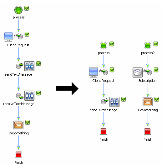

ステートフル プロセスは、複数のトランザクションのスコープ内で実行されるプロセスです。プロセスは状態をデータベースに保持します。サービスがクラッシュした場合でも、JPD の状態は保持されます。ステートフル JPD プロセスはエンティティ Bean にコンパイルされます。ステートフル プロセスの目的は、複雑な長期間のロジックが含まれるビジネスのシナリオに対応することです。
一般に、ステートフル プロセスはステートレス プロセスより速度が低下します。特に状態を保持する必要がないシナリオでは、ステートレス プロセスを使用してください。状況によっては、ステートフル プロセスを複数のステートレス プロセスに分割できます。図 4-3 は、ステートフル プロセスをステートレス プロセスに分割する方法を示しています。
図 4-3 ステートフル プロセスのステートレス プロセスへの分割

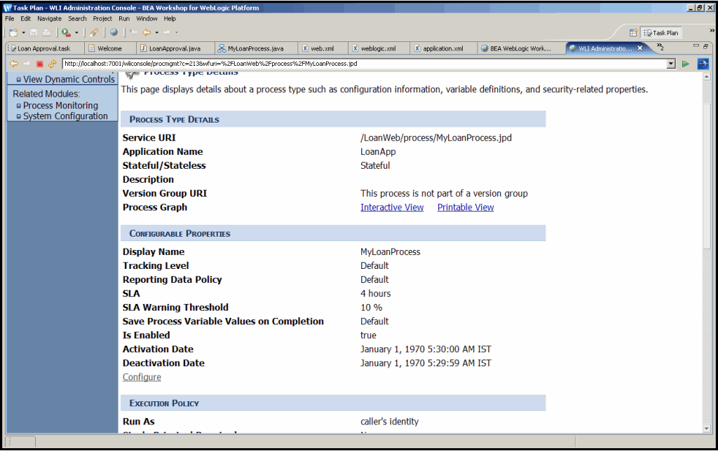

JPD の SLA しきい値
サービス レベル アグリーメント (SLA) では、JPD のパフォーマンスの目標を指定します。JPD が指定された時間内に実行されることを表明する、内部または外部の取り決めです。プロセスの SLA を達成できるように、Oracle WebLogic Integration Administration Console では以下のしきい値を設定できます (図 4-4)。
これらのしきい値に関連するプロセスのステータスは、プロセス インスタンスごとに以下の方法で追跡します。
プロセス インスタンスの経過時間が警告しきい値に達すると、WLI Administration Console の [プロセス インスタンス概要] ページおよび [プロセス インスタンス詳細] ページに警告が表示されます。SLA しきい値に達するまでの残り時間も表示されます。経過時間が SLA を超えると、WLI Administration Console に赤いフラグが表示されます。SLA しきい値を超過した制限時間も表示されます。ただし、SLA のしきい値の超過については、WLI Administration Console に表示される警告以外には、イベントは発生せず、個別の通知も受け取りません。
SLA しきい値を設定すると、目標の時間内に実行されないプロセスを簡単に特定できます。これにより、サプライヤと顧客の間の取り決めに対応したり、独自のパフォーマンス目標を達成したりするために、変更を加えることができます。

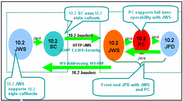

JPD を Java Web サービス (JWS) としてエクスポーズできます。相互運用可能な JPD の開発には、以下のような制限事項があります。
図 4-5 では、相互運用性の制限事項に留意した推奨アーキテクチャを示しています。
図 4-5 SC を持つフロントエンド JWS と JWS およびプロセス コントロールを持つ JPD
次の手順に従うと、ビジネス プロセスを Web サービス (JWS) としてエクスポーズできます。
  1. ビジネス プロセス (JPD) を選択します。JPD を右クリックします。[生成|プロセス コントロール] を選択します。
  2. プロセス コントロールを使用して、フロントにする JWS を生成します。プロセス コントロールを右クリックします。[前置 JWS の生成] を選択します。
