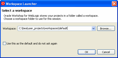

  1. [スタート|プログラム|Oracle WebLogic|Workshop for WebLogic 10gR3] を選択します。
  2. [ワークスペース ランチャー] ダイアログ ボックスが表示されます。
    図 2-1 ワークスペース・ランチャー
    ワークスペース・ランチャー
  3. [ワークスペース] フィールドで、プロジェクト ファイルを格納する必要があるフォルダを指定します。
  4. 注意 : 必要に応じて、[この選択をデフォルトとして使用し、今後この質問を表示しない] チェック ボックスを選択し、[OK] をクリックします。

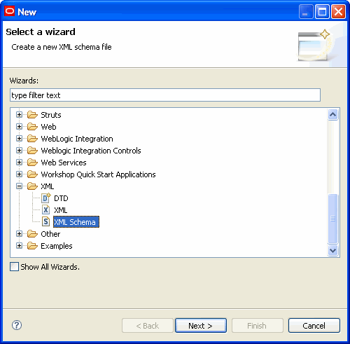

  3. [ファイル|新規|その他...] を選択します。
  4. [新規] 画面が表示されます。
    図 2-3 ウィザードの選択
    ウィザードの選択
  5. XML ノードを展開します。
  6. [XML スキーマ] を選択し、[次へ] をクリックします。
  7. スキーマ ファイルを作成する親フォルダを選択します。
  8. スキーマ ファイルの名前を入力し、[完了] をクリックします。
指定したプロジェクトにスキーマ ファイルが作成されます。これで、スキーマの詳細を指定し、ファイルを保存できます。

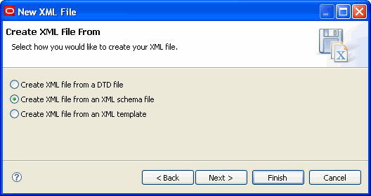

  6. [XML] を選択し、[次へ] をクリックします。
  7. [XML ファイルの作成] ダイアログ ボックスが開きます。
    図 2-4 XML ファイルの作成
    XML ファイルの作成
  8. [XML スキーマ・ファイルから XML ファイルを作成] オプションを選択し、[次へ] をクリックします。

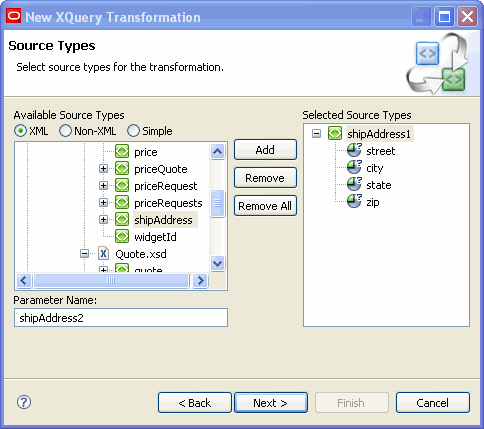

  6. [ソース型] ダイアログ ボックスが表示されます。
  7. [使用可能なソースの型] ペインで、ソース データ型を選択します。
    • ソースが XML データの場合は、[XML] を選択する。
    • ソースが MFL データの場合は、[非 XML] を選択する。
    • ソース データが boolean、String、int などの標準型の場合は、[単純] を選択する。
  8. 必要なソースのデータ要素を選択します。
  9. 注意 : スキーマを [使用可能なソースの型] ペインおよび [使用可能な対象の型] ペインに表示するには、まず Workshop でこれらのスキーマを含む XML ファイルおよび非 XML ファイルをインポートまたは作成する必要があります。
    注意 : [使用可能なソースの型] および [使用可能な対象の型] ペインには、XQuery トランスフォーメーション プロジェクトの schemas フォルダに存在するスキーマのみが表示されます。スキーマを他のフォルダに格納するほうがよい場合は、プロジェクトの XMLBeans の設定で、そのフォルダのパスを指定する必要があります ([プロジェクト|プロパティー] を選択してから、[XMLBean] ページの [ソース パス] タブを表示)。
    たとえば、schemas/Dates.xsd から入力データを追加するには、次の図のように、スキーマで date 要素を入力要素として選択し、[追加] をクリックします。
    図 2-5 ソース型の選択
    ソース型を選択する
    [選択されたソースの型] ペインに、選択した要素を構成している要素と属性が表示されます。
  10. 必要なソース型を選択したら、[次へ] をクリックします。

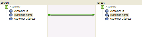

要素-要素リンクの作成
  1. 要素-要素リンクを作成するプロジェクトを選択し、トランスフォーメーションを格納する XQuery ファイルを開きます。
  2. [ソース] ペインの必要な要素を [対象] ペインのターゲット要素にドラッグします。
  3. たとえば、ソース スキーマの customer-name 要素とターゲット スキーマの customer-name 要素の間にリンクを作成するには、customer-name を [ソース] ペインから [対象] ペインにドラッグします。 次の図のように、2 つの要素間に矢印が表示されます。
    図 2-6 要素-要素リンク
    要素-要素リンク
    注意 : [ソース] ペインから [対象] ペインへのドラッグ時、2 つの要素の間には一時的な破線が表示されます。 リンク パターンの詳細については、「リンクのパターン」を参照してください。
  4. 必要な要素-要素リンクを作成したら、変更を保存します。

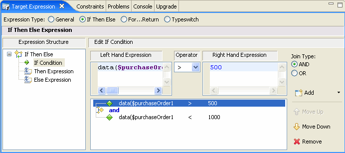

If-Then-Else 式の作成
[対象の式] ビューでは、if-then-else 式を作成できます。

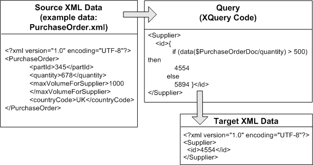

if-then-else 式を含むクエリが実行されると、if 式を構成する条件が評価されます。 結果に応じて、異なる値がターゲット ノードに返されます。
図 2-9 に、以下のロジックの実装に使用できる XQuery コードを示します。
次の図のように、If 条件に複数の式を追加できます。
図 2-10 [対象の式] ビューの If-Then-Else 式
条件を選択して [上へ移動] または [下へ移動] ボタンをクリックすると、条件の位置を変更できます。 条件を選択して [削除] をクリックすると、条件を削除できます。
注意 : [編集 : If 条件] ペインでは、[削除] ボタンを使ってすべての式を削除した場合でも、ソース ビューの if-then-else 式がすべて削除されるわけではありません。以下のコード リストのように、if 条件に関連付けられた式は削除されますが、then および else の式は保持されます。
注意 : <ns0:partId>
if (fn:boolean("true"))
then 4554
else 5894
</ns0:partId>
注意 : XQuery では常に then 式が返されます。else 式はコード内に保持されるため、必要に応じて後から再利用できます。

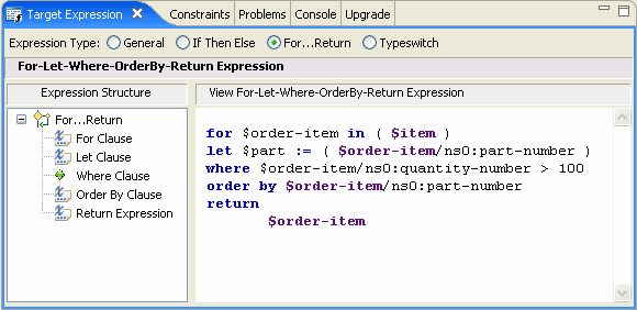

[対象の式] ビューでは、次の図のように、FLWOR 式を作成できます。
図 2-11 FLWOR 式
FLWOR 式
次の表に、FLWOR 式の構成要素を示します。
表 2-1 FLWOR 式の句

For、Let、Order By、Return の下にネストされた式を挿入するには、これらを右クリックし、メニューから必要な式を選択します。
注意 : デザイン ビューで、反復要素の間にリンクを作成すると、For...Return 式 (暗黙的な FLWOR 式) がソース ビューに自動的に生成されます。[制約] ビューを使用して、この FLWOR 式に Where 句を追加できますが、Let 句と Order By 句は追加できません。暗黙的な FLWOR 式は [対象の式] ビューに表示されません。
詳細については、「FLWOR 式の作成」を参照してください。

  12. [一般式] ペインで選択されている関数のパラメータ (この例では、upper-case 関数の $string-var パラメータ) を選択されたままにしておきます。
    注意 : Oracle によって定義された XQuery 関数 (例 : trim-left) には fn-bea: というプレフィックスが付いています。
    注意 : [式の関数] ビューに表示されない XQuery 関数でも XQuery 仕様で定義されていれば、fn: プレフィックスを付けて使用できます。
  13. 次のいずれかの方法で、関数のソース パラメータを選択します。
    • デザイン ビューの [ソース] ペインからソース要素を選択し、[一般式] ペインの $string-var パラメータの上にドラッグ アンド ドロップする。
    • [式の変数] ビューからソース要素を選択し、[一般式] ペインの $string-var パラメータの上にドラッグ アンド ドロップする。
  14. 必要な関数を挿入し、関数にパラメータを割り当てたら、[一般式] ペインで [適用] をクリックします。

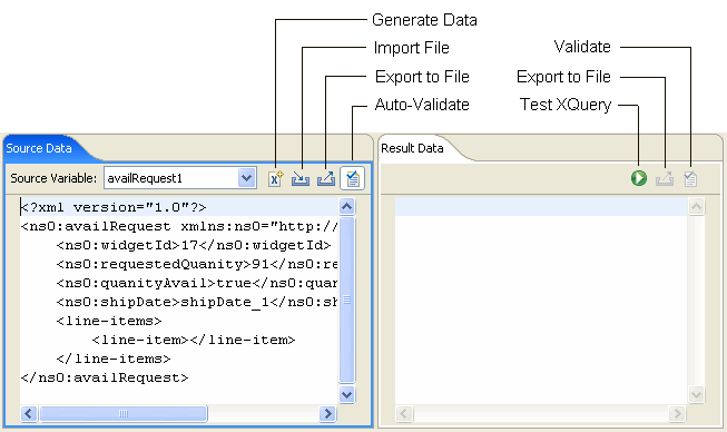

データ トランスフォーメーションのテスト
デザイン ビューで XQuery トランスフォーメーションを作成したら、テスト ビューで予期された XML または非 XML 出力が正しく生成されたかどうかをテストできます。
トランスフォーメーションのテストには、自動生成の XML ファイルまたはカスタムの XML ファイルおよび非 XML ファイルを使用できます。
テスト ビューの機能
次の図に、テスト ビューの機能を示します。
図 2-15 テスト ビュー
テスト ビュー

リンクのパターン
XQuery Mapper では、リンクの異なる種類を区別しやすくするため、さまざまな色とパターンのリンクが表示されます。 次の表に、XQuery Mapper で作成されるリンクのグラフィカルな表現を示します。
表 2-4 リンクのパターン
リンクのタイプ
説明
現在リンクが選択されているか
表現
データ リンク
ソース ノードの値をターゲット ノードの値に直接変換するリンク。
選択されていない
テスト ビュー
選択されている
テスト ビュー
暗黙的なリンク
基になる XQuery コードが変更されたデータ リンク。
XQuery コードが XQuery Mapper によって解釈できないリンク。
例 :
  • [対象の式] ビューの [一般式] セクションを使用して、fn:upper-case XQuery 関数を挿入したリンク。
  • 2 つの構造的なリンクのセットに和集合の制約が適用された場合に、2 番目の子ノードのセット間に生成されるデータ リンク。子ノードは同じサブスキーマのものでなければならない。
選択されていない
テスト ビュー
選択されている
テスト ビュー
構造リンク
データを直接マップしない、2 つの親構造の間のリンク。
選択されていない
テスト ビュー
選択されている
テスト ビュー
データ構造リンク
データの構造的なリンクは、データ リンクと構造的なリンクを組み合わせたものである。
例 : 反復要素のオプションの子要素の間のリンク。
選択されていない
テスト ビュー
選択されている
テスト ビュー
制約リンク
ソースの親構造間の結合の結果データに制約や制限を付けるリンク。制約リンクは 2 つのソース ノードで作成される。
例 : 特定のソース要素の値が互いに等しい場合にのみデータを返す 2 つのソース反復要素の結合。
選択されていない
テスト ビュー
選択されている
テスト ビュー
コピー リンク
2 つの同一のスキーマ サブ構造の間のリンク。実行時に、ソース データはターゲット データにブロックごと直接コピーされる。
型なしの XML ノードと型付きの XML 複合型ノードの間のマッピングを行うと、コピー リンクも生成される。
選択されていない
テスト ビュー
選択されている
テスト ビュー
リンクの色
[ソース] ペインのノードを [対象] ペインにドラッグすると、2 つのノードの間に一時的なリンク (破線) が表示されます。 線の色は、ソース ノードとターゲット ノードの間の互換性によって変わります。
リンクの作成が完了すると、ターゲット ノードとソース ノードに応じて、破線または実線が表示されます。
