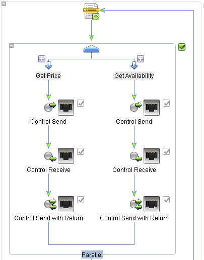

[ノード パレット] の以下のノードを、パラレル ノードの各ブランチに追加します。
[ノード パレット] にリストされている各ノードを [デザイン] ビューまでドラッグし、パラレル ブランチ上にドロップします。
これらのノードは、次の図に示すようにビジネス プロセスに配置します。
図 9-2 各ブランチにコントロールを持つパラレル ノード
このようにして、各ブランチに以下の実行フローが設計されます。
  1. コントロール送信ノードから、コントロールを介してリソースを呼び出す。
  2. コントロール受信ノードで、コントロールからの応答を待機する。
  3. 戻り値のあるコントロール送信ノードで、コントロールへの同期呼び出しを行う。このノードでは、XML ドキュメントを構成するトランスフォーメーションを呼び出します。For Each ループのそれぞれの反復処理について、コントロールから返される応答データがこの XML ドキュメントに追加されます。

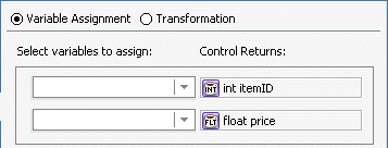

  5. [データの受信] をクリックします。
  6. [コントロールが返す値] フィールドには、priceProcessor Web サービスに対する returnPrice(int itemID, float price) メソッドで返されるデータ型が表示されます。
    データ トランスフォーメーション
    priceProcessor Web サービスは itemID (int 値) を入力として受け取り、項目 ID を int 値で、価格を float 値で返します。
    次に、[変数の割り当て] モードから [トランスフォーメーション] モードに切り替える必要があります。これは、priceProcessor Web サービスで返されるデータを型付き XML 変数に割り当てる必要があるためです。これを実行するには、プロセスで、priceProcessor Web サービスから返された Java データ型を型付き XML に変換する必要があります。
  7. [トランスフォーメーション] を選択します。
