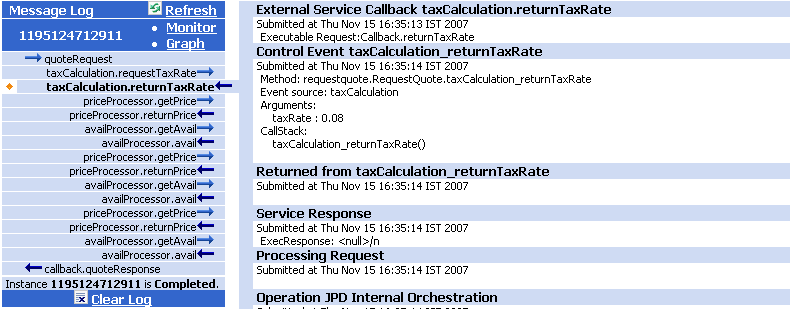

  15. [メッセージ ログ] のエントリは、以下の図に示すように、ビジネス プロセス内のメソッドに対応しています。
    図 13-3 [メッセージ ログ] - 更新後
    [メッセージ ログ] - 更新後
    • ビジネス プロセスを開始する quoteRequest メソッド。
    • ビジネス プロセスから taxCalculation プロセス コントロールへの呼び出し : taxCalculation.requestTaxRate。
    • サービスからビジネス プロセスに返される応答 : taxCalculation.returnTaxRate。
    • インスタンス ID : ビジネス プロセスで quoteRequest メソッドが呼び出されたときに生成された ID。
    • [メッセージ ログ] 内の対応するメソッドをクリックすると、特定の呼び出しの詳細を確認できます。
      たとえば、taxCalculation.returnTaxRate をクリックすると、以下の図に示すように taxCalculation サービスからの応答が表示されます。
      図 13-4 詳細が示されたメッセージ ログ
      詳細が示されたメッセージ ログ
      この場合は、テスト XML 内の state 要素の入力値 (NJ) に基づいて税率が計算されています。
