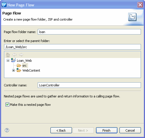

ページ フローの作成
カスタマイズしたユーザ インタフェース ページのルック アンド フィールを決定したら、Beehive ページ フローを作成して、これらのページのロジックと使用方法を定義する必要があります。ページ フローでは、アクションを定義できるユーザ インタフェースを設計できます。ページ フローは、カスタム タスク インタフェースの Web ページのアクションとナビゲーションを制御します。
ページ フローを作成するには、以下の手順を実行します。
  1. [パッケージ・エクスプローラー] ペインで、<web プロジェクト名>\src フォルダを右クリックし、[新規|その他] を選択します。[ウィザードを選択] ダイアログが表示されます。
  2. Web プロジェクトは、システムのユーザ インタフェースとして機能する、ワークリストの Web アプリケーションと対応しています。詳細については、「ワークリスト タスク プランの作成および管理」にある「Worklist アプリケーション」を参照してください。
    図 3-1 ページ フローの作成
    ページ フローの作成
  3. [Web] の横の ページ フローの作成 をクリックし、[ページ フロー] を選択します。[次へ] をクリックします。[新しいページ フロー] ダイアログが表示されます。
  4. 図 3-2 ページ フローの詳細の指定
    ページ フローの詳細の指定
  5. ページ フロー フォルダの名前を入力します。
  6. ページ フローの親フォルダを指定します。
  7. ページ フロー コントローラの名前を入力します。
  8. [これをネストされたページ フローにする] チェック ボックスをオンにして、[終了] をクリックします。
  9. [関連付けられたパースペクティブを開きますか?] ダイアログが表示されます。[はい] をクリックします。

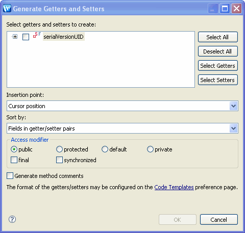

プロパティのセッター メソッドとゲッター メソッドの生成
フォーム Bean は、カスタム タスク UI の Web ページで実行するデータ処理の基盤となります。フォーム Bean は、多数のプロパティを持つ JavaBean オブジェクトです。これらの各プロパティのセッター メソッドとゲッター メソッドを生成する必要があります。
セッター メソッドとゲッター メソッドを生成するには、以下の手順を実行します。
  1. [ページ フロー エクスプローラ] ビューで、[フォーム Bean] をダブルクリックします。
  2. フォーム Bean で変数を宣言します。
  3. 変数を選択し、右クリックします。[ソース|Getter および Setter の生成] を選択します。[Getter および Setter の生成] ダイアログが表示されます。
  4. 図 3-6 ゲッター メソッドとセッター メソッドの生成
  5. 変数を選択し、[OK] をクリックします。
  6. カスタム タスク UI に必要なすべてのフォーム Bean のプロパティについて、上記の手順を繰り返します。
これで、すべてのプロパティのゲッター メソッドとセッター メソッドが生成されました。
