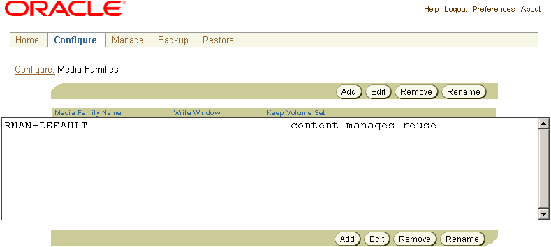

「メディア・ファミリ」ページの表示
「構成」ページで「メディア・ファミリ」をクリックすると、図5-1のような「メディア・ファミリ」ページが表示されます。メディア管理のすべての構成タスクをこのページか、このページにリンクしているページで実行できます。

メディア・ファミリの追加
メディア・ファミリを追加するには、次のようにします。
  1. 新規メディア・ファミリを追加するには、「メディア・ファミリ」ページで「追加」ボタンをクリックします。
    Oracle Secure Backupには新規メディア・ファミリ・ページが表示されます。
  2. 「メディア・ファミリ」ボックスに、メディア・ファミリの名前を入力します。この名前は通常、このメディア・ファミリを使用する各ボリュームIDの接頭辞を形成します。メディア・ファミリ名は大/小文字を区別し、英数字で始める必要があります。使用できる文字は英数字、ダッシュ、アンダースコアおよびピリオド(空白は使用不可)です。最大文字数は31文字です。
  3. 「使用済ボリュームID」グループで、ボリュームIDに使用する方法を選択します。選択肢は次のとおりです。
    • システム・デフォルト
      メディア・ファミリが割り当てられていない場合と同じボリュームIDの順序付けを使用するには、このオプションを選択します。デフォルトのボリュームIDはVOL000001で始まり、ボリュームIDが割り当てられるたびに増分されます。
    • このメディア・ファミリに一意
      ボリュームID media-family-name-000001を使用するには、このオプションを選択します。このIDでmedia-family-nameは「メディア・ファミリ」ボックスを表し、ボリュームIDが割り当てられるたびに増分されます。
    • メディア・ファミリと同様
      横にあるリストから選択したメディア・ファミリと同じボリュームIDの順序付けを使用するには、このオプションを選択します。
    • ファイルから
      ボリュームの名前設定に使用されるボリューム順序ファイルを指定するには、このオプションを選択します。ボリューム順序ファイルのパスを指定します。
      このオプションを選択した場合、テキストベースのボリューム順序ファイルを手動で作成する必要があります。Oracle Secure Backupホーム内のこのファイルに対するデフォルト・パスは次のようになります。ここでfamilynameは、ユーザーが作成中のメディア・ファミリの名前を表します。
      admin/state/family/familyname/vol-seq-familyname
      たとえば、incrbakというメディア・ファミリを作成中の場合は、ファイルを次のように作成します。
      admin/state/family/incrbak/vol-seq-incrbak
      このファイルを作成したら、たとえばMYVOLUME-00001のような、メディア・ファミリに割り当てられる最初のボリュームIDを、テキスト・エディタを使用して1テキスト行として挿入します。このメディア・ファミリのボリュームは、MYVOLUME-00001、MYVOLUME-00002などのように名付けられます。
  4. 「書込みウィンドウ」ボックスに、書込み可能期間を入力します。
    書込みウィンドウを、14日間や3週間など、特定の期間に設定できます。メディア・ファミリのメンバーであるすべてのボリューム・セットは、この期間中、更新対象としてオープンしたままになっています。
    注意:
    ボリューム・セットについて書込みウィンドウを指定しないと、Oracle Secure Backupではこのボリューム・セットが無期限に更新可能であると想定されます。
  5. 「ボリューム・セットの保持」グループで、指定する有効期限ポリシーのタイプに応じて「保存期間」または「コンテンツ管理されたボリューム」を選択します。有効期限ポリシーについては「ボリューム有効期限ポリシー」を参照してください。「保存期間」を選択した場合は、時間を入力し、横にあるリストから時間単位を選択します。
  6. 「コメント」ボックスに、メディア・ファミリとともに保存する情報をオプションで入力できます。
  7. 「適用」、「OK」または「取消」をクリックします。

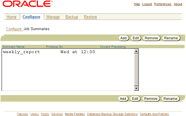

「ジョブ・サマリー」の説明のとおり、ジョブ・サマリーはOracle Secure Backupで生成されるレポートを指します。このレポートには、選択したファイル・システムのバックアップおよびリストア・ジョブのステータスが示されます。ユーザーは、レポートの生成時とレポートを受け取るユーザーについて指定可能なジョブ・サマリー・スケジュールを構成できます。
ジョブ・サマリー・スケジュールを少なくとも1つ作成して、バックアップ・ジョブに関する自動電子メールを受信できるようにすることをお薦めします。
「ジョブ・サマリー」ページの表示
「構成」ページの「拡張」セクションで、「ジョブ・サマリー」をクリックすると、図5-3のようなページが表示されます。このページには管理ドメインに対するジョブ・サマリー・スケジュールが一覧表示されます。
図5-3 「ジョブ・サマリー」ページ
「ジョブ・サマリー」ページを示しています。
「図5-3 「ジョブ・サマリー」ページ」の説明
関連資料:
obtoolのジョブ・サマリー・コマンドの詳細は、『Oracle Secure Backupリファレンス』を参照してください。

ジョブ・サマリー・スケジュールを作成するには、次のようにします。
  1. 新規ジョブ・サマリー・スケジュールを作成するには「追加」をクリックします。
    新規ジョブ・サマリー・ページが表示されます。
  2. 「サマリー」ボックスに、weekly_backup_jobsなどの、ジョブ・サマリー・スケジュールの名前を入力します。この名前は大/小文字を区別し、英数字で始める必要があります。使用できる文字は英数字、ダッシュ、アンダースコアおよびピリオド(空白は使用不可)です。最大文字数は127文字です。
  3. 生成期間グループで、レポートを生成する対象期間を選択します。次のいずれかのボックスを選択します。
    • 毎日を選択
      週の7日間すべてにおいてレポートを生成するには、このボックスを選択します。
    • 平日を選択
      月曜日〜金曜日にのみレポートを生成するには、このボックスを選択します。
    • 週末を選択
      土曜日と日曜日においてのみレポートを生成するには、このボックスを選択します。
  4. 時間リストで、レポートを生成する対象のローカル時間(時と分)を選択します。この時間は24時間形式で表されます。
  5. メール宛先ボックスに、1つ以上の電子メール・アドレスを入力します。このオプションでは、電子メール通知レポートの受信者を特定できます。このオプションが機能するためには、sendmailなどの電子メール・システムが管理サーバーで稼働している必要があります。複数のエントリはカンマで区切ります。
  6. 「スケジュール」グループで、Oracle Secure Backupがレポート用の情報を収集する一番早い時刻を示します。次のいずれかのオプションを選択します。
    • 直前までをカバー
      レポート・データ収集の開始時刻(秒、分、時、日、週、月、年、または永久的)を指定するには、このオプションを選択します。たとえば、先週のアクティビティをカバーできます。
    • 開始
      レポート・データ収集の開始日時(24時間形式)を指定するには、このオプションを選択します。たとえば、月曜日のAM 8:30から現在までのアクティビティをカバーできます。
  7. レポート・オプション・グループで次のレポート・コンテンツ・オプションを有効(または無効)にします。
    • バックアップ・ジョブ
      すべてのバックアップ・ジョブを含むには、このオプションを選択します。
    • リストア・ジョブ
      すべてのリストア・ジョブを含むには、このオプションを選択します。
    • スケジュール済のジョブ
      スケジュール済バックアップの結果作成されたすべてのジョブを含むには、このオプションを選択します。
    • ユーザー・ジョブ
      明示的なユーザー・リクエストの結果作成されたすべてのジョブを含むには、このオプションを選択します。
    • 下位ジョブ
      下位ジョブを含むには、このオプションを選択します。「ジョブの作成」の説明のとおり、Oracle Secure Backupではデータセット・バックアップ・ジョブが1つ以上の下位ジョブに分割され、その各下位ジョブはデータセットに含まれる1つのホストに属します。
    • 廃棄ジョブ
      他のジョブに取り替えられたジョブを報告するには、このオプションを選択します。Oracle Secure Backupでは同一の保留中バックアップ・ジョブを検知すると、より古いジョブまたは対象範囲が狭いジョブに廃棄済のマークを自動的に付けます。
  8. 「適用」、「OK」または「取消」をクリックします。
