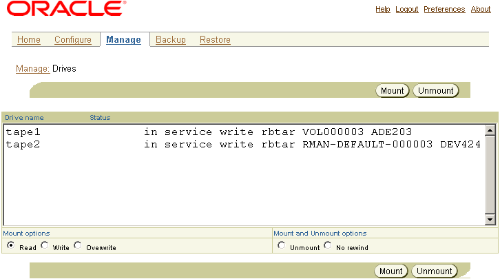

「ドライブ」ページの表示
「管理」ページで、「ドライブ」をクリックすると、図9-1に示すページが表示されます。このページには、すべてのデータセット・ファイルおよびディレクトリがリスト表示されます。このページを使用して、ボリュームのマウントおよびアンマウントができます。
図9-1 「ドライブ」ページ
「ドライブ」ページを示しています。
「図9-1 「ドライブ」ページ」の説明

  1. 「ドライブ」ページで、メイン・ボックスからドライブを選択します。

  2. 表示される「マウント・オプション」からマウント・オプションを選択します。
    これらのオプションを使用すると、ボリュームを論理的にマウントできます。ボリュームがマウントされると、特定のボリュームが使用可能であることがobscheduledデーモンに通知されます。その後で、ボリュームの使用モードを設定できます。
    次のマウント・オプションが指定できます。
    • 読取り
      このオプションは、このボリュームを読取り専用で使用するようにスケジューラに指示する場合に指定します。
    • 書込み
      このオプションは、新しいバックアップをボリュームの最後に追加できることをスケジューラに指示する場合に指定します。
    • 上書き
      このオプションは、ボリュームをドライブに自動的にマウントし、ボリュームの既存のコンテンツが上書きされるようにテープの先頭に位置を合せる場合に指定します。このオプションを使用すると、期限切れになっていないボリュームを上書きする権限を付与することになります。期限切れになっていないボリュームは、有効期限ポリシーに従って上書きの対象となりません(「ボリューム有効期限ポリシー」を参照)。
      注意:
      このモードは、期限切れになっていないボリュームの上書きを認可または必要とする場合にのみ使用します。
