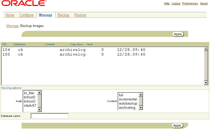

バックアップ・イメージ・ページの表示
「管理」ページで、「バックアップ・イメージ」をクリックすると、図10-4に示すページが表示されます。このページには、RMANによって生成されたバックアップ・イメージがリスト表示されます。
図10-4 バックアップ・イメージ・ページ
バックアップ・イメージ・ページを示しています。
「図10-4 バックアップ・イメージ・ページ」の説明

バックアップ・イメージの表示
この項では、RMANのバックアップ・イメージに関する情報を表示する方法について説明します。デフォルトでは、バックアップ・イメージ・ページのメイン・ボックスにカタログに記録されたすべてのバックアップ・イメージが表示されます。
バックアップ・イメージの表示を制限するには、次のようにします。
  1. バックアップ・イメージ・ページの表示オプション・セクションで、次のように表示を制限できます。
    • ホスト
      リストでホストを1つ以上選択し、選択したホスト上のデータベースのバックアップ・イメージのみを表示します。
    • コンテンツ
      コンテンツ・タイプを選択し、「full」、「incremental」、「autobackup」または「archivelog」に表示を制限します。
    • データベース名
      データベース名を入力し、指定したデータベースのバックアップに表示を制限します。
  2. 「適用」をクリックして選択内容を確定します。

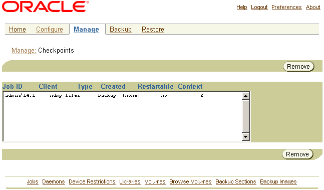

チェックポイントの管理
「再開可能なバックアップ」で説明しているように、一部のファイラのバックアップは、完了する前に失敗した場合、中間点から再開できます。チェックポイントとは、バックアップ・ジョブの特定の中間点と、そこから再開する方法を記述する状態情報の集合です。各チェックポイントの一部の情報は、Oracle Secure Backupの管理サーバー上に存在します。残りの情報は、クライアントに存在します。
チェックポイント・ページの表示
「管理」ページで、「チェックポイント」をクリックすると、図10-6に示すページが表示されます。このページには、管理ドメイン内のホストについてすべてのチェックポイントが表示されます。
図10-6 「管理: チェックポイント」ページ
図10-6の説明が続きます
「図10-6 「管理: チェックポイント」ページ」の説明

チェックポイントの削除
通常は必要ありませんが、ジョブのチェックポイント・データを手動で削除できます。この操作により、次のようにディスク領域は解放されます。
  • 管理サーバーで即時解放
  • クライアントで次のバックアップ・ジョブの開始時または24時間以内のいずれか先のタイミングで解放
注意:
完了していないバックアップ・ジョブのチェックポイントを削除すると、完了する前に失敗した場合、ジョブは最初から再開されます。
チェックポイントを削除するには、次のようにします。
  1. メイン・ボックスで、削除するチェックポイントを保持するジョブを選択します。
  2. 「削除」をクリックします。
    確認ページが表示されます。
  3. 「はい」をクリックし、削除を確認します。
    「ステータス」領域に、操作の結果が表示されます。
