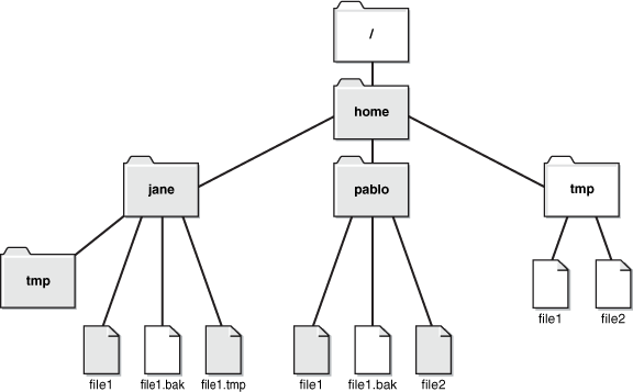

図4-1は、例4-43のBDFの例に対応したファイル・ツリーを示しています。影付きの名前は、BDFの例を使用するときにバックアップされるファイルおよびディレクトリを示しています。
図4-1 ファイル・ツリー
この図は、ルートが最上位フォルダであるファイル・ツリーを示しています。
「図4-1 ファイル・ツリー」の説明
