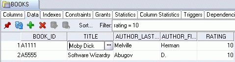

次の図に示すとおり、SQL Developerウィンドウの右側には、選択したオブジェクトまたは開いたオブジェクト用のタブとペインが表示されます。この図では、BOOKSという表に関する情報が表示されています。(マウス・ポインタをタブのラベル(この図では「BOOKS」)の上に置くと、ツールチップに、オブジェクトの所有者とデータベース接続が表示されます。)
サブプログラム以外のオブジェクトの場合、アイコンで次のオプションを選択できます。
Freeze View(ピン): 「Connections」ナビゲータで別のオブジェクトをクリックしたときに、現在のオブジェクトのタブと情報をウィンドウ内に保持します。選択した別のオブジェクトには、別のタブと表示が作成されます。ピンをもう一度クリックすると、オブジェクトの表示を再利用できるようになります。
Edit: オブジェクトを編集するためのダイアログ・ボックスを表示します。
Refresh: データベースに最新の情報を問い合せて、表示を更新します。
Actions: オブジェクトに対して適切なアクションが含まれるメニューを表示します。このアクションは、「Connections」ナビゲータで同じタイプのオブジェクトを右クリックした場合のメニューと同じです。ただし、「Actions」メニューには、「Edit」が含まれません。
オブジェクトを切り替えるには、目的のタブをクリックします。タブを閉じるには、タブの「X」をクリックします。オブジェクトを変更してから「X」をクリックすると、変更を保存するかどうかを尋ねられます。

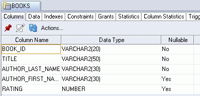

表およびビューの場合、情報は、上部のラベル付けされた各タブの下にグループ化されます。たとえば、表では、タブは「Columns」、「Data」(データ自体を表示して変更するためのタブ)、「Indexes」、「Constraints」などになり、タブの下の列ヘッダーをクリックすると、その列の値でグリッド行をソートできます。ほとんどのオブジェクトでは、タブに「SQL」が含まれ、オブジェクト作成のためのSQL文が表示されます。

「Connections」ナビゲータで列名を右クリックして、メニューから項目を選択すると、表の列に対して次の操作を実行できます。
Rename: 列の名前を変更します。
Drop: 列(およびその列に含まれているすべてのデータ)を表から削除します。
Comment: 列についての説明コメントを追加します。
Encrypt(Oracle Databaseリリース10.2以上で、透過的データ暗号化機能がデータベースで有効になっている場合のみ): サポートされている暗号化アルゴリズムを指定するためのダイアログ・ボックスを表示します。この暗号化アルゴリズムは、列のすべてのデータの暗号化に使用されます。現在のデータおよび今後挿入されるデータが暗号化されます。
Decrypt(Oracle Databaseリリース10.2以上で、透過的データ暗号化機能がデータベースで有効になっている場合のみ): 暗号化済の列のデータを復号化します。今後挿入されるデータも暗号化しません。
Normalize: 指定した列の個別値を使用して、新しい表を作成します。新しい表の名前と主キー列の名前、および順序名とトリガー名を指定する必要があります。

SQL Developerを使用して、表にデータを入力したり、既存の表データを編集および削除できます。これらの操作を行うには、「Connections」ナビゲータで表を選択して、表の詳細表示で「Data」タブをクリックします。次の図に、BOOKSという表の「Data」ペインを示します。このペインにはフィルタが適用されており、評価が10の本のみが表示されています。この図は、ユーザーが最初の本の「Title」セルをクリックしたときの図です。
「Data」タブの下のアイコンおよびその他のコントロールで、次のオプションを使用できます。
Refresh: データベースに問合せを行い、データの表示を更新します。フィルタが指定されている場合、リフレッシュ操作でフィルタが使用されます。
Insert Row: 新しいデータを入力できるように、選択した行の後に空の行を追加します。
Delete Selected Row(s): 選択した行を削除するようにマークします。実際の削除は、変更をコミットするまで行われません。
Commit Changes: 現在のトランザクションを終了し、トランザクションで実行されたすべての変更を確定します。
Rollback Changes: 現在のトランザクションで実行した作業を元に戻します。
Sort: ソートの基準とする列を選択するためのダイアログ・ボックスを表示します。各列で、昇順または降順を指定したり、NULL値が最初に表示されるように指定できます。
Filter: データの表示を制限するSQL条件(WHERE句のテキスト部分で、WHEREキーワードは不要)を入力できます。たとえば、「RATING」列の値が10と等しい行のみを表示するには、rating = 10
と指定します。

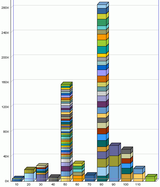

この例では、グラフとして表示されるレポートを作成します。このレポートでは、サンプル・スキーマとして提供されているHRスキーマのEMPLOYEES表の定義を使用します。
「User Defined Reports」を右クリックして、「Add Report」を選択します。「Add Report」ダイアログ・ボックスで、レポート名を指定して、「Style」に「Chart」を選択します。「SQL」には、次のように入力します。
select m.department_id, e.last_name, e.salary from employees m, employees e where e.employee_id = m.employee_id order by 1
この問合せでは、各部門のそれぞれの従業員の姓と給与が、部門ID(10、20、30など、110まで)ごとにグループ化されて表示されます。
ボックス下部の「Chart Details」タブをクリックします。「Chart Type」に「BAR_VERT_STACK」(棒グラフ、垂直積上げ)を選択して、「Apply」をクリックします。
「Reports」ナビゲータを使用して、新しく作成したユーザー定義レポートを表示します。「Connection」に、HRサンプル・スキーマに接続する接続を指定します。
レポートが、グラフとして表示されます。次の図に、このレポートの一部を示します。この図に示すとおり、たとえば、部門50は、給与が最も低い従業員で主に構成され、部門90は、給与が最も高い3名の従業員で構成されています。
