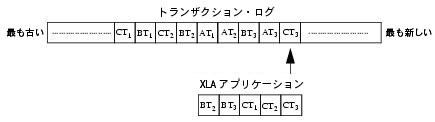

これらのXLAの基本概念のほぼすべてを例3.1に示し、次にそれぞれの内容を箇条書きで示します。
図3.1に示すトランザクション・ログを例として考えてみます。
図3.1
トランザクション・ログから抽出されるレコード
この例では、トランザクション・ログに次のレコードが含まれています。
CT1 - Application C updates row 1 of table W with value 7.7 BT1 - Application B updates row 3 of table X with value 2 CT2 - Application C updates row 9 of table W with value 5.6 BT2 - Application B updates row 2 of table Y with value XYZ AT1 - Application A updates row 1 of table Z with value 3 AT2 - Application A updates row 3 of table Z with value 4 BT3 - Application B commits its transaction AT3 - Application A rolls back its transaction CT3 - Application C commits its transaction表W、YおよびZへの変更を検出するように設定されているXLAアプリケーションでは次のようになります。
BT2 and BT3 - Update row 2 of table Y with value XYZ and commit CT1 - Update row 1 of table W with value 7.7 CT2 and CT3 - Update row 9 of table W with value 5.6 and commitこの例では、次のことが示されています。
