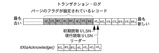

ttXlaGetLSNおよびttXlaSetLSN関数を使用すると、レコードを再度読み取ることができます(「ブックマークの位置の変更」を参照)。ただし、図3.4に示すように、ttXlaAcknowledge関数をコールすると、ブックマークの初期読取りLSNおよび現行読取りLSNが永続的に再設定されます。ttXlaAcknowledge関数をコールして初期読取りLSNを再設定すると、以前に読み取られたすべてのトランザクション・レコードにパージのフラグが設定されます。初期読取りLSNを再設定すると、ttXlaSetLSN関数を使用して元に戻し、以前に読み込んだトランザクションを再度読み取ることはできません。
図3.4 ttXlaAcknowledgeによるブックマークの再設定
